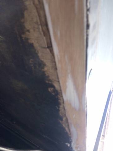

Particolari dei pezzi di listello che mi sono praticamente rimasti in mano ieri.... Discutendo con il mio falegname di fiducia ( lo zio della moglie) pensavamo di utilizzare del compensato marino per il listello nuovo per
non aver problemi in futuro, scelta giusta o qualche controindicazione? Nel caso decidessi di utilizzare il mio  profilo per lo sgocciolatoio  è giusto andare a coprire tutto il listello o è preferibile lasciarne scoperta una parte per far respirare come nel caso del profilo modelloRobir? Ivan&Vero
il multistrato marino sarebbe un ottima scelta ma essendo un multistato non flette come il listello d'abete, valuta se la parete è ferfettamente lineare per riceverlo,
il listello come il pavimento deve respirare, coprendolo si rischia che la condensa lo faccia marcine di nuovo
il WD4 ha come caratteristica di autoespandersi chiuidento gli spazi vuoti, penetrare nelle fibre del legno e ottima adesione sull'alluminio,
comunque anche il sigillante farebbe al caso che andrebbe posato a sbordare in questa scelta eviti di puntellarlo

In risposta al messaggio di Robir del 23/04/2017 alle 20:45:17
il multistrato marino sarebbe un ottima scelta ma essendo un multistato non flette come il listello d'abete, valuta se la parete è ferfettamente lineare per riceverlo, il listello come il pavimento deve respirare, coprendolo
si rischia che la condensa lo faccia marcine di nuovo il WD4 ha come caratteristica di autoespandersi chiuidento gli spazi vuoti, penetrare nelle fibre del legno e ottima adesione sull'alluminio, comunque anche il sigillante farebbe al caso che andrebbe posato a sbordare in questa scelta eviti di puntellarlo Laikista Ecovipparo x passione
Scusami per l'ennesima seccatura ma se il legno deve respirare non è un controsenso spalmare 2 mani di catramina? Nel caso che la scelta cadesse sul multistrato marino  la passeresti cmq anche se mi dicono essere un legno estremamente resistente all'acqua?

In risposta al messaggio di olivan76 del 24/04/2017 alle 22:39:59
Scusami per l'ennesima seccatura ma se il legno deve respirare non è un controsenso spalmare 2 mani di catramina? Nel caso che la scelta cadesse sul multistrato marino  la passeresti cmq anche se mi dicono essere un legno estremamente resistente all'acqua? Ivan&Vero
la catramina serve per isolare il legno dall'esterno diciamo che è un cotrosenso ma è vitale ai fini del deterioramento a breve ma creare un piano di contrasto crea condensa può accellerare il deterioranto per effetto osmotico, ti posso confermare che nessun tipo di legno nella nautica è lasciato grezzo anche i più  compatti di fibra cone teak o iroko vengono trattati con olio almeno ogni 2 anni estetica a parte

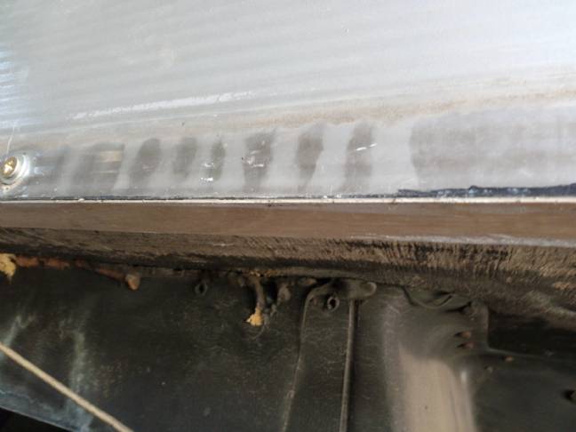

Listello perimetrale montato..... Speriamo bene.....

puoi postare una foto

Inserito il 26/04/2017 alle: 19:38:07
In risposta al messaggio di Robir del 26/04/2017 alle 13:44:28
puoi postare una foto Laikista Ecovipparo x passione
Appena ritorno al camper di giorno la posteròsmiley

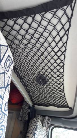

avevo questa rete portaoggetti disponibilie e l'ho montata sul tetto della cabina (sotto alla mansarda) penso possa essere utile per recuperare un pò di spazi e non avere troppe cose sparse in giro!!!!

Inserito il 28/04/2017 alle: 14:18:25
Eccole
Cosa ne pensi?nooyes?
Ti interessava qualcosa di preciso?

Inserito il 28/04/2017 alle: 22:19:58
In risposta al messaggio di olivan76 del 28/04/2017 alle 14:18:25
Eccole Cosa ne pensi?o? Ti interessava qualcosa di preciso? Ivan&Vero
la riparazione mi sembra venuta bene, sicuramente avrai messo in opera la massima cura yes al contrario di un generico riparatore
credo che l'hai messo in programma di rincollare quella piccola delaminazione del pavimento
