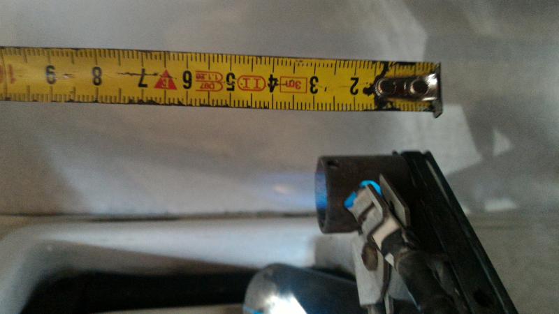

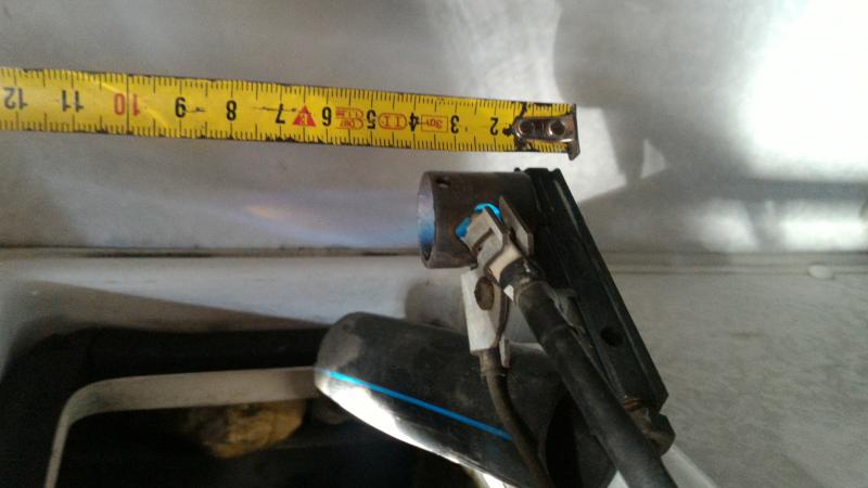

Frigo a gas totalmente inesistente come da post precedenti.
 a 220 con queste temperature estive i 10 gradi li raggiunge, Ma appena si commuta a gas la temperatura inizia a salire tanto quanto se lo spingendosi.
Ecco ora allego una foto della fiamma al minimo e una foto della fiamma al massimo.
Flavio suggeriva di controllare la manopola di regolazione: la manopola di regolazione non si ferma al numero 1 ma gira ancora un poco e poi trova un fermo meccanico.
 la seconda foto è la fiamma al massimo che si ottiene portando la manopola tra 1 e 2. Girare ulteriormente fino arrivare a 5 non cambia alcunché
sotto la fiamma al massimo
Modificato da claudik il 27/08/2018 alle 16:06:48

Inserito il 27/08/2018 alle: 16:08:27
In risposta al messaggio di clipper del 26/08/2018 alle 22:59:04
Buono a sapersi! @ Robir hai posta saluti Ale
Fiamma al massimo
Per notizia È la terza volta che inserisco la foto ma non appare poiP_20180827_154920(1).jpg

Inserito il 27/08/2018 alle: 19:03:00
In risposta al messaggio di claudik del 27/08/2018 alle 16:08:27
Fiamma al massimo Per notizia È la terza volta che inserisco la foto ma non appare poi
L'altezza della fiamma è giusta ti sembrerà strano ma in estate è meglio tenerla bassa che alta,
se non raffredda a dovere potrebbe avere dei cristalli d'ammonica condensati nel circuito, devi addottare il sistema di nonno Roby di Ostia

Inserito il 28/08/2018 alle: 07:44:02
In risposta al messaggio di claudik del 27/08/2018 alle 19:15:41
Quindi creo la parete doccia apribile come uno sportello di un armadio e poi picchetto sull'ansa? però a 220 raffredda..
A questo punto mi viene da pensare che lo scarico dei fumi del fornello sia ostruito da qualche nido d'insetto, purtroppo devi smontare l'intera parete della doccia,dopo il fornello sul condotto di scarico troverai all'interno un lamierino fatto a elica ( delicato ) forse propio li è intasato, controlla tutto lo scarico fino al tetto, con l'occasione picchetti la serpentina del frigo
terza ultima foto il lamierino ad elica che serve ad accellerare lo scarico dei fumi e di conseguenza la combustione
https://www.**********.it/fai-da-te/riscaldamento-e-condizionamento/pulizia-del-bruciatore-del-frigo-trivalente-9585.html

Se fredda a 22o non hai cristalli cristallizzati di ammoniaca , devi lavorare sul gas , prova a tenerlo su temp 3- 4 e dopo 24 ore verifica la temp
laikista ecovipparo doc di camperonline
rastafox
rastafox
04/02/2005 318
Inserito il 28/08/2018 alle: 09:32:15
Quando ho fatto manutenzione al frigor io l'ho pulito tutto e ho battuto sulla serpentina. Il mio frigo sia a gas che a 220 raffredda molto bene con qualsiasi temperatura. Oltre a essere importante la pulizia della parte Formello è fondamentale che il cammino sia completamente libero e pulito, questo perché, oltre a scaricare i fumi, con l'effetto camino si ottiene un raffreddamento continuo di tutta la serpentina.
La pulizia del camino si fa dallo sportellino della doccia e dal tetto, smontando il coperchio del camino. non c'è bisogno di smontare la parete della doccia, tutta la manutenzione del Frigor si fa dallo sportellino e dal tetto.
Bisogna entrare con una spazzola pulisci canne e soffiare bene con un tubo dell' aria da compressore, naturalmente uscirà una marea di roba, ma per l'effetto camino La pulizia è fondamentale.
Controlla che la fessura sotto Il frigor da dove aspira l'aria sia ben libera anche questa.
Il frigor, A meno a meno che non sia crepato il circuito dell'ammoniaca, deve funzionare bene.
