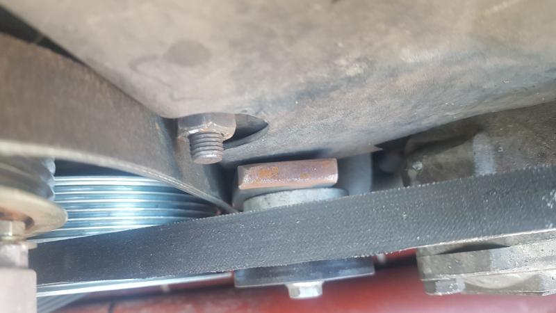

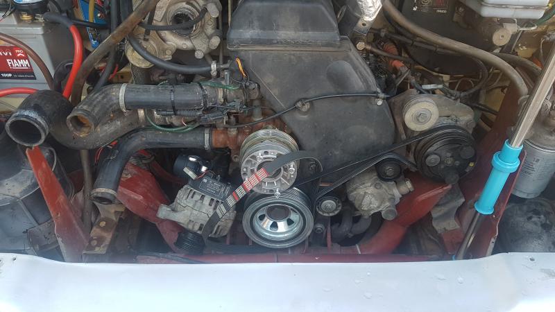

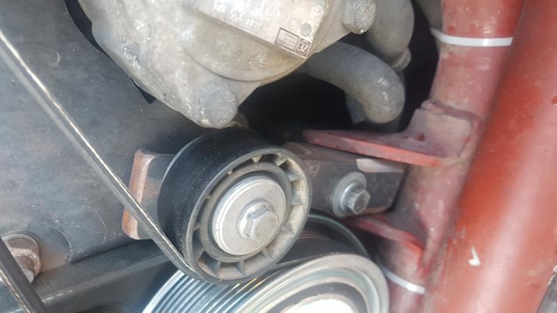

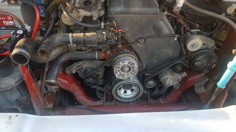

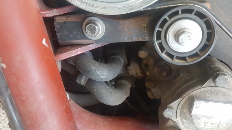

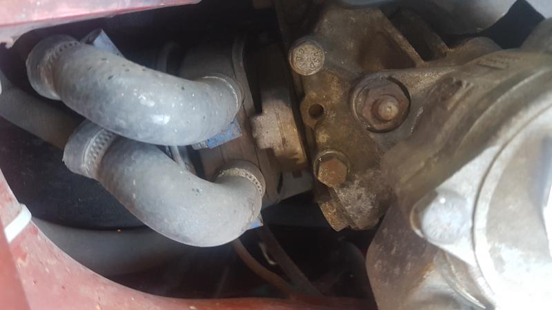

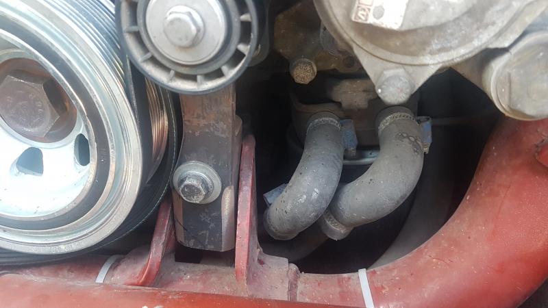

ho dato un'occhiata ma non ci son riuscito a vedere la targhetta, da sopra non vedo nulla. da sotto forse  c'è il carter in plastica che copre la coppa dell'olio  che impedisce l'ispezione. certo è che non ha la puleggia polyv : ).   alla prima occasione utile controllo saluti Ale
Il mio è da 90 modificato l'anno scorso con la poly V.
l'unico problema della modifica è la costruzione della staffa (il mio meccanico non ha ricostruito quella diavia, ma l'ha ancorata sul primo bullone del supporto motore, come Giordano
http://www.giordanobenicchi.it/...
), non inventatevi nulla. Un tronchetto di ferro pieno, non zincato e non inox 40x40mm , alto 200 mm. Va sfilato per 100 mm lasciando 1 cm di pasta. Poi ci pensa il meccanico a sagomarlo di fino.
il secondo problema non problema è che in Italia la cinghia 1343 non esiste 4Pk. Ma c'è 5pk e 6pk. No problema. Un po' di pazienza, ed un paio di forbici affilate ed eliminate le gole in più.
20190927_161146.jpg20190927_161141.jpg20190927_161151.jpg20190927_174639.jpg20190927_174649.jpg20190927_174644.jpg20190927_161136.jpg20190927_161130.jpg

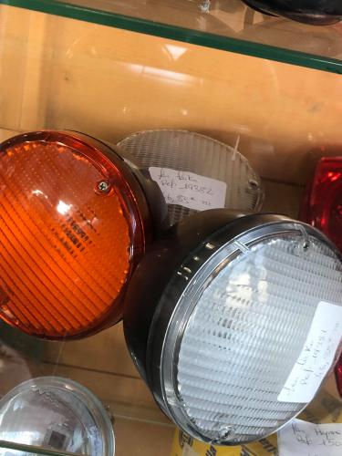

received_2525970200775791.jpegquesti? Di che colore sono già.
Fendinebbia anteriori.
i fari posteriori si trovano in rete a prezzi ancora ottimi.
Anche i fari anteriori e le gemme delle luci di posizione.
Sono i fendinebbia anteriori con le frecce che sono rari

Quelli nn li ha, ha pomelli dei mobili, questi è un logo...
