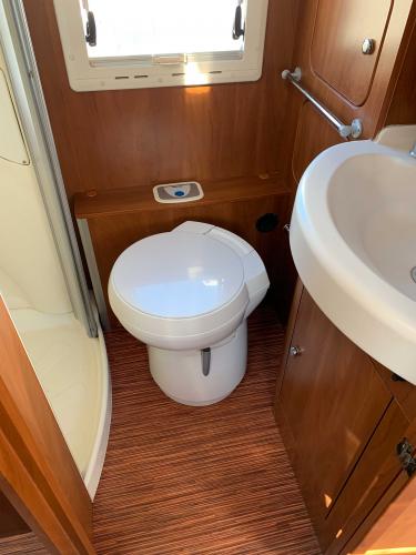

Io ho sostituito il Galaxy con il bravura.
Sinceramente ne avrei fatto a meno, visto che il Galaxy lo avevo completamente manutenzionato, tranne la pedaliera che però avevo completamente smontato e trattato. Ma il vaso era stato anche verniciato con la mia solita poliuretanica bicomponente addizionata con il flessibilizzante!
ma tant'é la pedaliera nuova del Galaxy costava 140 euro ed il bravura lo ho trovato acquistato per errore in Inghilterra e mi é arrivato per 160 euro spedizione compresa!
Ci sono tutti gli accessori che servono. Staccate il vecchio, attaccate il nuovo. PS io ho inserito anche la doccetta di concorrenza tipo thethford, quella venduta anche col rubinetto bypass.
Il Bravura é  molto più grande del Galaxy.
I miei bimbi rimpiangono ancora l'altro, ma i miei 100 kg, gradiscono questo!
Se lo sostituite, levate i prigionieri originali scaldandoli con una pistola a caldo (vanno spinti delicatamente in basso e  non tirati, quando sono pronti scendono quasi da soli, sul fondo della cassetta mettere un foglio di giornale per qualche eventuale colatura di plastica ) e sostituiteli con quelli in dotazione con il Bravura dopo che avrete ruotato il vaso di circa 15°.
I vecchi fori li tapperete con le bacchette di plastica per riparare i serbatoi in Polipropilene (li trovate nei negozi di idraulica) oppure con della banale colla a caldo.
Questi ultimi prima di inserirli, abbiate l'accortezza di bagnare la base in una fusione di colla a caldo in modo da proteggerli dall'ossidazione e il corpo, spalmatelo con grasso blu nautica.
Questi nuovi prigionieri, fissateli alla cassetta da 17 litri con della colla a caldo alla base del gambo che sporge dal foro.

Praticamente basta sostituire i bulloni prigionieri e ruotare il vaso ed il gioco è fatto. Grazie per la spiegazione. Io me lo sono trovato ora non so se fosse di serie o montato in un secondo tempo, so soltanto che il primo proprietario del mezzo era un peso "piuma" come me laugh

Puoi anche sostituirlo senza toccare nulla.

Per me no , mai sentito o visto in questa virtuale famiglia , la seduta sicuramente sarà una Linea di produzione Successiva al Galaxy installata  nei nuovi ecovip o kreos ( vediamo Robir cosa dice dato che ha il kreos)  comunque è assodato che per me hanno adattato una seduta di nuova generazione su una base  diversa
Forse la prima serie di kreos su meccanica  Mercedes hanno quella tazza ormai anche Laika ha abandonato il nautico da anni, il mio è quello in foto l'unica cosa positiva che si può girare
