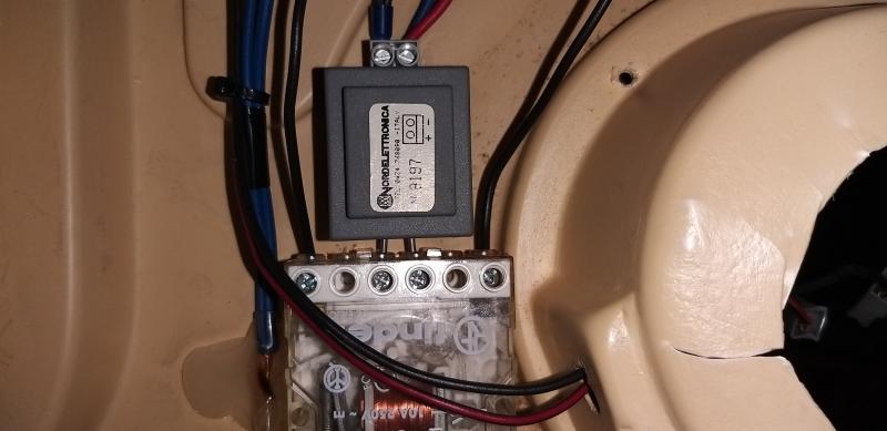

Ciao a tutti, qualcuno mi sa dire dove posso trovare la "sicurezza bambini" NordElettronica n. 12358 che sta sul relè passo passo della luce centrale dell'Ecovip 200i ? Grazie mille, buona serata a tutti!

ciao francy qualche tempo fa ho avuto problemi con la plafoniera centrale o megliocioè mi era saltata tutta la linea luci poi parlando con flavius ed escludendo un po' di altre luci son arrivato a quella plafoniera centrale, chiedi della sicurezza bambini perchè hai lo stesso problema? saluto tutti Ale
No Clipper, il problema è che il faretto centrale "sfarfalla", non è la lampadina, quindi suppongo sia il relè. Senza aver smontato ancora nulla volevo comprare tutto e poi sostituire sia il relè che il "sicurezza bambini" che da quanto ho capito, è un commutatore di corrente da continua a alternata (correggetemi se sbaglio). Ho fatto un giro ma non riesco a trovare quello della Nordelettronica. Mi hanno proposto il Finder Dc Adpeter 0269012 ma non so se va bene

Ciao F pensavo anche io in prima bsttuta che problema potesse esser in quell oggetto alla fine e stato suff   ripulire i contatti -contact clean-e con l occasione ho sostituito la lampadina il faretto centrale mettendone uno a led luce calda 5w con portalampada attacco G4. Quell aggeggio nero (almeno nel mio caso), leggendo su altri siti,  anche ad altri apparrentemente aveva creato problemi ma non mi sembra l avessero sostituito cio' non toglie che il tuo potrebbe esser danneggiato. Io intanto rinnoverei faretto e portalampada con il tipo led.  Aspettiamo le risposte di qualcuno che e' piu' esperto di noi.

Ciao a tutti, qualcuno mi sa dire dove posso trovare la sicurezza bambini NordElettronica n. 12358 che sta sul relè passo passo della luce centrale dell'Ecovip 200i ? Grazie mille, buona serata a tutti!
Smontalo e pulisci i contatti del rele’ , si smonta tranquillamente

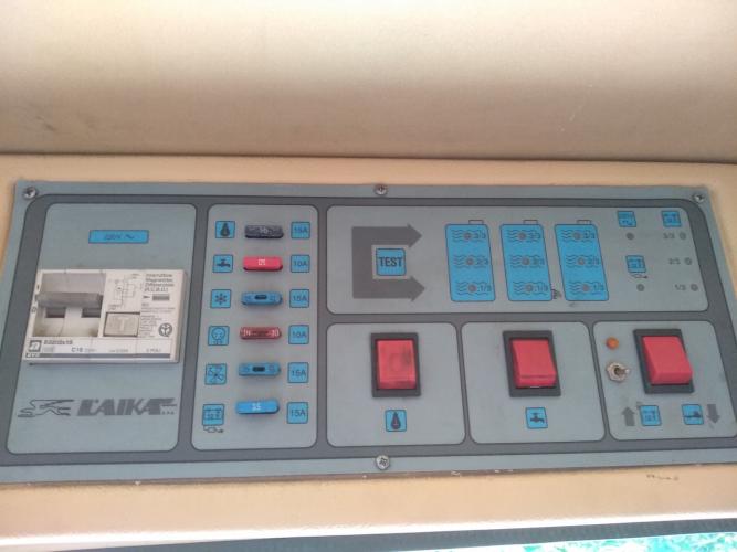

Forse qualcuno di voi avrà letto nell'altro mio thread che da un paio di giorni sono diventato anche io un Ecovipparo...
Per la precisione, Ecovip i200 del 1996!
E' il nostro primo camper, siamo io, mia moglie, nostro figlio di 2 anni e mezzo e una bambina in arrivo a fine mese, oltre a 2 pastori tedeschi che ogni tanto ci faranno compagnia nei nostri viaggi.
Vedo con piacere che un altro possessore di Ecovip i200 si chiama Flavio, come me :)
Il mezzo l'ho preso da un concessionario di Reggio Emilia, ci ha fatto aspettare tre settimane per la "preparazione" del camper, ma in ogni caso ce lo ha consegnato con qualche problemino che chiedo a voi.
1.Il problema forse principale è che non funzionano i sensori di livello dei serbatoi. Il quadro comandi è questo:
Premendo il tasto Test, si visualizza solamente lo stato della batteria (ultimo indicatore in alto a dx), gli altri non danno segni di vita. Il concessionario mi ha regalato un sensore di livello universale ad aste da infilare nel serbatoio delle acque chiare, ma io volevo provare a far funzionare quello di serie. Avete idee o suggerimenti da dove iniziare?
2. Avete idea a cosa possa servire quell'interruttore a levetta posto sempre sul quadro comandi accanto al commutatore di carica? Il concessionario non me lo ha saputo dire.

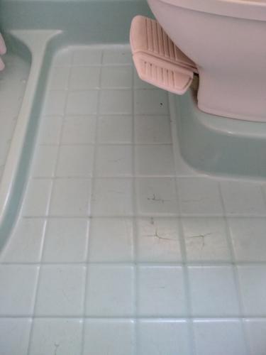

3. Nel pavimento del bagno ci sono delle piccole crepe
Necessitano di intervento (magari un rivestimento) o può rimanere così?

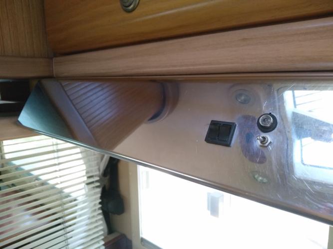

4. Avete idea a cosa serva quell'interruttore a levetta nella cappa aspirante della cucina...?

  1.  per la serie, arrangiati angry ,secondo me ha provato a sistemarli ma non è riuscito, forse da buttare tutto l'impianto, ha fatto prima a regalarti un sensore nuovo
  2. se ho capito bene, dovrebbe essere il magnetotermico della 230v
  3. ci sono vari tuttorial ( ecovippari) sul da farsi
  4. nessuno può saperlo, si tratta di una modifica fatta dal precedente proprietario
  5. probabilmente non si fida della qualità dell' inverter montato e per paura di doverti risarcire il notebook, ti ha sconsigliato di usarlo, cosa te ne fai non lo so, io non ne uso e non saprei che farmene

ti rispondo un punto alla volta
sensori livello .:
prova a vedere se si accendono poco quando è buio ,di giorno se non sono puliti i punti di livello non vedi nulla e sembrano che non funzionano
se se ne accende 1 a mala pena ti diciamo dove mettere le mani ,
