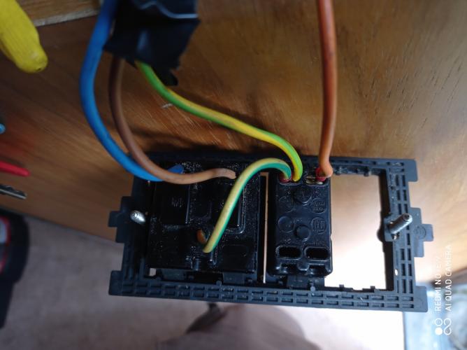

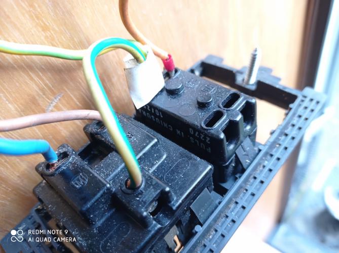

Ciao ragazzi, qualche esperto di elettricita che mi puo aiutare?
Siccome il comando del gradino originale non ha mai funzionato (ne avevano messo un altro accanto), avevo pensato di togliere il frutto del comando del gradino e metterci una presa USB. Ma qui il primo problema. La marca Molveno Project sembra non esistere piu, quindi o trovo un frutto compatibile, oppure sostituisco l'intera maschera. La maschera è composta da comando gradino, interruttore luci e presa 220.
Ma il mio problema principale è che non capisco come sia stato impostato il collegamento fili all'interruttore delle luci. Queste luci sono comandate da tre punti diversi, e questo è il collegamento che c'è
Essendo luci comandate da tre punti diversi, non dovrebbero esserci due deviatori e un invertitore? Come mai quell'interruttore sembra sia collegato come un interruttore singolo?

Mi sono perso un punto di accensione spot  accendi e spegni all’ingresso  accendi e spegni dalla mansarda  e il terzo punto ?
Il terzo punto è al centro, dove c'è la plafoniera. Li ho due pulsanti, uno che avcende/spenge la plafoniera, l'altro che accende/spenge appunto le luci

Le luci di cui parli te, sono solo una, ossia il faretto centrale che è comandato da relè che si trova sotto la plafoniera. Ogni interruttore (vicino lo scalino, plafoniera, basculante) ha un collegamento che eccitando il relè, accende o spegne il faretto, per questo c'è un solo filo del positivo (in questo caso l'hanno messo marrone) e uno di massa o negativo o comune (che l'hanno messo giallo/verde che in pratica è anche la messa a terra della presa schuko che si trova sulla mascherina e gli altri due fili sono la fase ed il neutro per la 220
Grazie, non avevo pensato al relè!
Comunque nel mio quei tre interruttori comandano tre luci, ossia il faretto sotto la plafoniera e altri due faretti posti a soffitto davanti agli armadi.
Ma questi tre interruttori cosa sono, normali interruttori, invertitori, o altro...? Perche ad esempio quello in foto ha 4 morsetti, se fosse un normale interruttore non dovrebbe averne solo 2?

Grazie, non avevo pensato al relè! Comunque nel mio quei tre interruttori comandano tre luci, ossia il faretto sotto la plafoniera e altri due faretti posti a soffitto davanti agli armadi. Ma questi tre interruttori cosa
Non sono interruttori ma pulsanti. Chiudono, solo momentaneamente, un contatto.
Adesso non so che tipo di modifiche abbiano fatto, in ogni caso un interruttore che comanda il relè è di tipo on-on nel senso che premendolo dà l'impulso per eccitare il relè, se lo si preme nuovamente lo eccita in maniera inversa, in ogni caso ogni premuta dà un impulso elettrico sul relè, per cui è un interruttore sempre attivo. Ci sono 4 morsetti in quanto si possono usare per fare dei ponti e prendere corrente da un altro interruttore, comandare una presa elettrica ecc tutti i deviatori a 220v hanno 6 morsetti in quanto i fili sono 3: fase neutro e massa, in questo caso essendo a 12v ne bastano 4: positivo e negativo. Se provi con un tester vedrai che ai capi dell'interruttore hai 12v per cui ci puoi mettere una presa usb come dici tu, oppure in origine alimentava i pulsanti del gradino elettrico
Ottimo, ho capito, grazie anche a Teorico. Infatti avevo gia fatto la prova con il tester e avevo visto che c'era tensione.
Adesso non mi rimane che trovare, se esistono, dei frutti compatibili con quelli, altrimenti o cambio tutta la maschera con i relativi frutti, o lascio tutto così com'è :)
La Laika con i 3 comandi , accendeva e accende

In risposta al messaggio di firenze84 del 25/04/2021 alle 21:18:04
Se ci fai caso non sono interruttori ma pulsanti
che se premuti tornano come stavano a differenza
di un classico interruttore che rimane in posizione a secondo come lo premi ( on/off )
