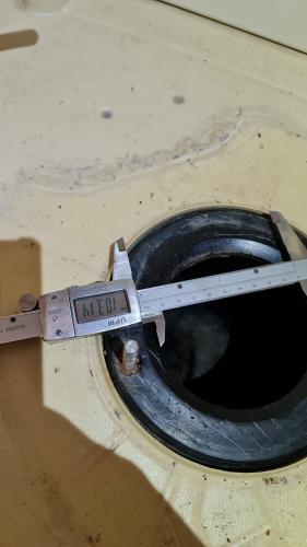

Thetford. non esiste vite per smontarlo.. almeno diciamo che io non ne vedo nessuna
Buongiorno ragazzi...
Sto aiutando due amici ..
Per questo water ... Alla base.. che guarnizione occorre?

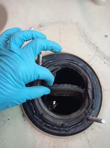

Buongiorno ragazzi... Sto aiutando due amici .. Per questo water ... Alla base.. che guarnizione occorre?
Alla base è così, come da foto.. ma non so quale scegliere .. si parla di tanti modelli...

Aggiungo una foto della vecchia guarnizione che si è distrutta rimuovendola...
​​​​​​Ripeto sono in dubbio perché nei 2 modelli che ho postato sopra si parla di wc a cassetta..
IMG-20211115-WA0030.jpg in realtà questo della foto è un nautico

Il codice thetford dovrebbe essere 08975 prova a cercarlo così

Nessuna delle  2
 O è questo kit
O quest'altro
https://www.cusmai.com/kit-guar...
