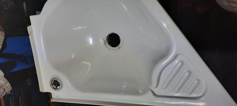

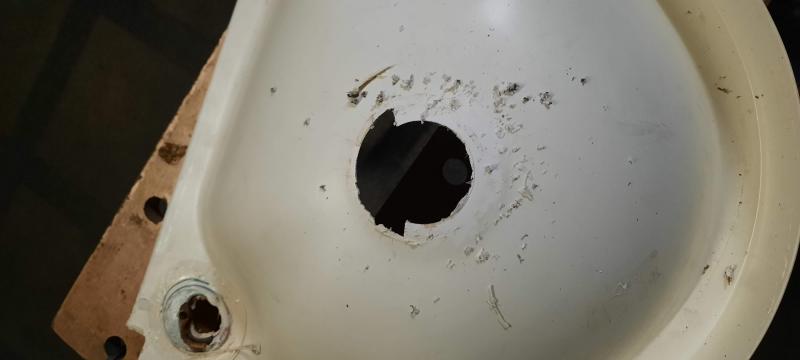

Qualcuno che professionalmente ripari il lavandino del bagno del nostro Ecovip esiste sul mercato? Zona Torino o con spedizione al limite?

Non credo, te lo sostituiscono, se vuoi ripararlo, dovrai farlo in autonomia
Non è un lavoro difficilissimo, la parte peggiore è la verniciatura

Grazie, è con la verniciatura che non sono mai andato d'accordo, avevo visto fu FB uno che con la bomboletta aveva fatto l'effetto pietra. Al limite farsi fare il piano da un falegname. Settimana prox decido.

io ne ho fatti un paio ma avevo tutti i pezzi e le rotture e rano semplici. Se vuoi puoi ripararlo tu con un po di stucco per plastica rete da zanzariera ed una piletta più grande. Allego foto

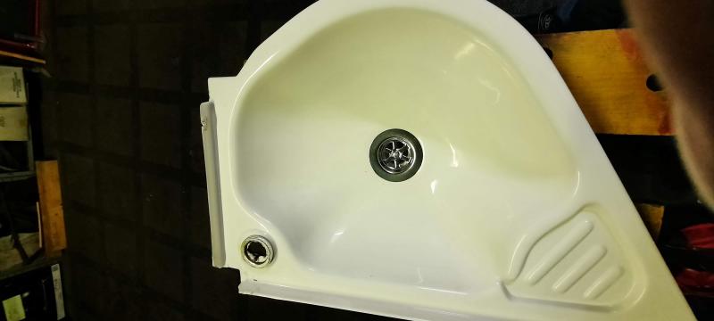

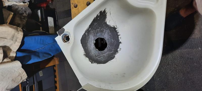

ho incollato i pezzi con della colla cianoacrilica e poi le ho passato uno strato di stucco sulla parte posteriore, ho applicato della rete da zanzariera per rinforzare ed uno strato di stucco plastico successivanmente
Questa è la foto della parte posteriore

Ciao Roby se hai voglia e tempo posso indicarti come fare da lontano con la vetroresima e verniciatura ( ma su questo puoi appoggiarti a qualche carrozziere che con 10 minuti te lo vernicia) per il resto con calma e pazienza lo fai tornare nuovo

Chiedo scusa se rispondo solo oggi, ma molti problemi mi hanno dato altro da pensare, sicuramente avessi letto ti avrei contattato.
Adesso ho venduto il camper con il lavandino rotto, gli ho fatto un extra sconto e và bene così.
Sicuramente avrei approfittato, adesso solo più il problema del gradino e concludo.

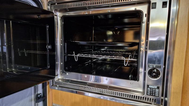

1. FORNO: da quel che ho letto e che vedo dovrebbe esserci un piezoelettrico per l'accensione ma premendo e ruotando la manopola del gas non va. Il forno è quello senza scalda vivande, non ha altri tasti oltre la manopola e la luce. Ho aggirato il problema accendendolo con un accendino ed ecco il secondo problema...finchè ho la maniglia del gas premuta tutto ok, la fiamma va, ma appena la lascio si spegne anche se la tengo premuta per un po' per far scaldare la termocoppia. La fiamma è di un bel colore blu e sembra bella viva. Cosa potrebbe essere? Se riesco a farlo vi allego foto del modello del forno

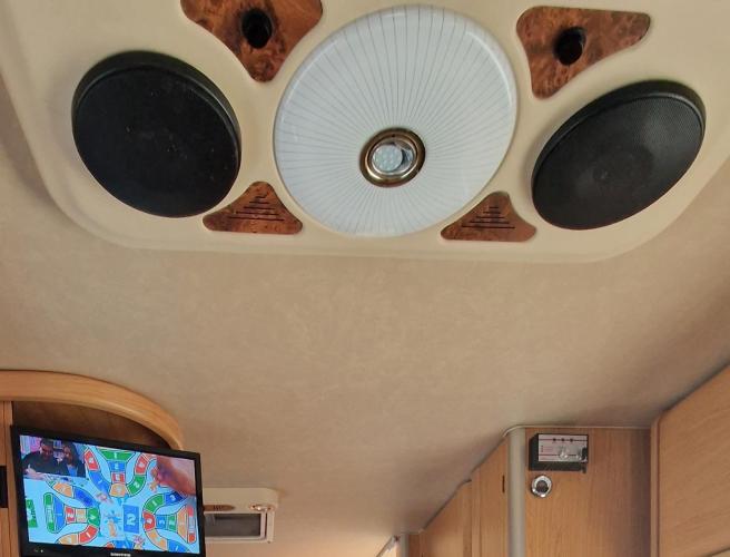

2. SMONTAGGIO PLAFONIERA NEON: vorrei smontare la plafoniera del neon chè c'è nell'oblò centrale Laika, quello con le casse audio per intenderci. Sia per pulirla perchè ha dentro moscerini ed altri residui, sia per cambiare neon che sembra abbastanza svanito. Sapete come si fa? Allego foto:

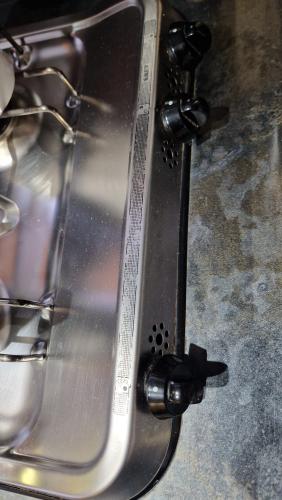

3. PIEZOELETTRICO FORNELLI: solo sapere se c'è e non funziona o se proprio non fosse previsto all'epoca, perchè non va nemmeno questo. Nel caso ci fosse, c'è qualcosa di semplice da poter fare per ripristinarlo? Altrimenti lo lascio così. Allego foto:

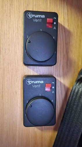

4. ARIA FORZATA  E STUFA: sapete dirmi la differenza tra auto e manuale sull'aria forzata? E poi vi chiederei voi di notte d'inverno in che configurazione dormite? Abbiamo fatto la ns prima uscita lo scorso W/E al lago di garda ed abbiamo dormito con aria forzata tra 1-2 e con la stufa a 3-4 lasciando oblò cucina leggermente socchiuso

8. TV: ho installato faretti led un po' ovunque e funzionano benissimo. Succede però che se ho tv accesa, su alcuni canali se accendo luci dove ci sono i led il segnale TV sparisce. Appena spengo torna a funzionare correttamente. Se uso Netflix (quindi no antenna digitale terrestre) questo problema non si verifica. Serve installare qualche filtro? Vi è mai capitato?

  1. Per accendere il forno, bisogna tenere aperto lo sportello, con sportello chiuso il piezo non va, se si spegne  dopo aver tenuto premuta la manopola, probabile te la termocoppia non va
  2. Non ricordo, forse devi togliere il faretto centrale
  3. Non c'è piezo su quel fornello
  4. Tra automatico e manuale cambia che in automatico la ventilazione cambia al variare della temperatura, nessuno può dirti come regola per dormire, la cosa è troppo soggettiva, se ti sei trovato bene con quella configurazione, continua così, altrimenti regoli di volta in volta fino a trovare il settaggio migliore per te

  8. La TV non sopporta variazioni di tensione, o cambi tv o monti uno stabilizzatore di tensuone

Potresti avere due poroblemi. Primo il piezo elettrico, se con l'accendino parte....
Secondo la termocoppia, visto che non resta acceso, bisogna vedere potrebbe essere guasta o magari uno spessore di carta dietro il pomello, a volte nei frigoriferi funziona....prova.

Nel mio che ci sono i piezoelettrici c'è un tasto in più, prova a mettere una foto dei fornelli così vediamo.
