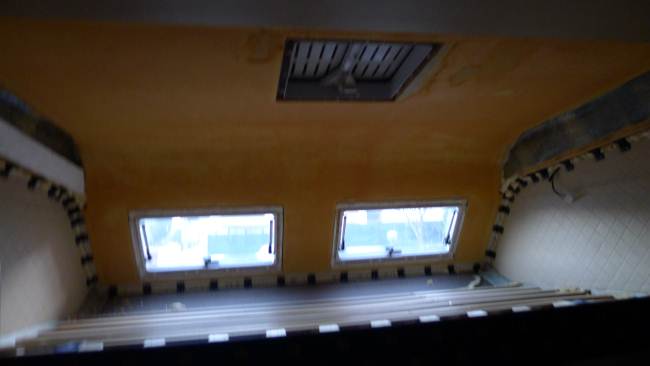

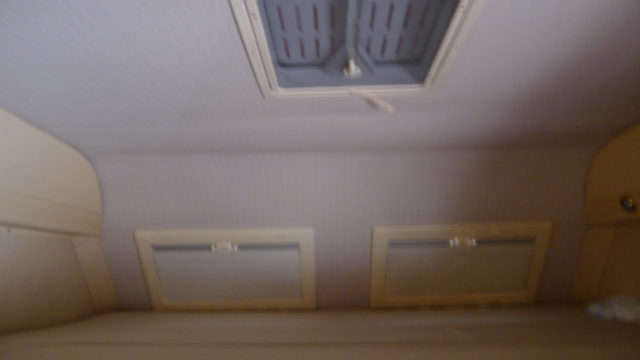

Buon giorno a tutti,
con l anno nuovo ho iniziato il lavoro del rifacimento cielo mansarda
Laikista Ecovipparo x passione
Modificato da Robir il 16/01/2016 alle 11:50:36

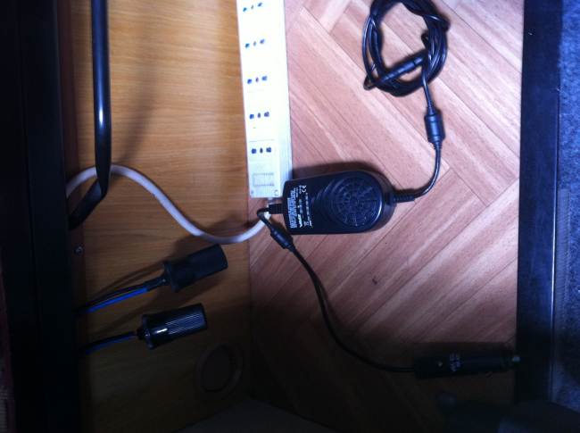

Usare l'inverter in questo caso mi sembra uno speco visto che posso ricaricare gli apparecchi tramite usb.
L'utilizzo di prolunghe accendisigari volanti è quello che ho fatto fino ad ora, poi mi si è quasi fuso il cavo prolunga e mi sono venuti molti dubbi, probabilmente il tutto è dovuto alla scarsa qualità del cavo prolunga ma forse un collegamento con connettori veri è migliore o no?

Usare l'inverter in questo caso mi sembra uno speco visto che posso ricaricare gli apparecchi tramite usb. L'utilizzo di prolunghe accendisigari volanti è quello che ho fatto fino ad ora, poi mi si è quasi fuso il cavo
prolunga e mi sono venuti molti dubbi, probabilmente il tutto è dovuto alla scarsa qualità del cavo prolunga ma forse un collegamento con connettori veri è migliore o no? Non può piovere per sempre
nostra destinazione non è mai una località ma piuttosto un modo di vedere le cose http://i48.tinypic.com/w1act0.jpg ">si dorme l'inverter lavora , utilizzo i carica batterie originali a 220v e non mi porto altri impicci ulteriori
ahh dimenticavo ci ricarico 3 cell e un iPad con una ciabatta multipla attaccata all'inverter , e sporadicamente anzi quasi mai utilizzo accendisigari /telefono collegato all'accendi sigari della cabina

io ricarico i cell e l' iPad la sera quando torniamo , mentre si dorme l'inverter lavora , utilizzo i carica batterie originali a 220v e non mi porto altri impicci ulteriori  ahh dimenticavo ci ricarico 3 cell e un iPad
con una ciabatta multipla attaccata all'inverter , e sporadicamente anzi quasi mai utilizzo accendisigari /telefono collegato all'accendi sigari della cabina  laikista ecovipparo doc di camperonline [/IMG]
OiFlà se tieni l'alimentatore del citofoninohaipadcompiutereaccsorivari che vanno tanto a 12 V quanto a 220 V, l'inverter che succhia la 12  V la stravolge a 220  V dove attacchi l'alimentatore a 220  V che te la trasforma a 12 V a che serve tutto sto stravolgimento amperhommicoelettrico dell'inverter?????
non e piu umano inzippare le spine a 12 V nell'apposito pertugio preposto allo scopo
a 12 V a che serve tutto sto stravolgimento amperhommicoelettrico dell'inverter????? non e piu umano inzippare le spine a 12 V nell'apposito pertugio preposto allo scopo Abbracci Centuriò tutti sapevano che quella cosa non si poteva fare.Un giorno arrivò uno che non lo sapeva,e la fece
nostra destinazione non è mai una località ma piuttosto un modo di vedere le cose http://i48.tinypic.com/w1act0.jpg ">ico
ma sono io quello sbagliato che non lascio pilotare la carica da cinesini da 2 euro
se mi lessano la tecnologia so uccelli senza zucchero specialmente le multi usb
( non mi fido ) e poi ....famme consuma'un po' di A
Ne ho 200 se me tolgo 10 domani il sole ricompensa "" forse " di estate sicuro !

Riguardo alle cineserie in camper, per me vale la legge del "minimo sindacale"......se abbiamo la 220v gli originali carica-batterie alle prese...se siamo in libera, inverter a ONDA PURA, basta un 150/300W di una sessantina di euro per avere una 220v di buona qualità.
I telefonini come i navigatori ormai sono alimentati quasi tutti a 5V...i notebook, dai 15 ai 19v......quindi non prendete per scontato un 'alimentazione a 12v che è dedicata principalmente alle tv/decoder o amplificatori antenna.....
Sconsiglio gli inverter a onda "modificata"  in quanto erogano una 220v di pessima qualità...discreti per caricare un telefonino in emergenza ma sconsigliati per alimentari costosi notebook o TV......
Ultimamente mentre ero in fila da un negozio di "professionisti", sentivo una signora che voleva asciugarsi i capelli in camper col phoon tramite inverter!
I vari "professionisti" gli hanno dato un inverter da 1500w (onda modificata) a 150 euro e un phoon da campeggio da 1000w con altri 80 euro....(follia pura)...povere batterie!sad
In breve usare alimentatori/caricabatt. che usate a casa direttamente nelle prese 220v se attaccati alla colonnina e direttamente sugli inverter a ONDA PURA se si è in libera.....per avere un minimo di autonomia e non sventrare le batterie parlo di consumi al MAX si 40/50W......tutto il resto sono "accrocchi pericolosi" o  "storie di fantascienza", (per me)laugh

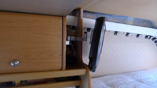

Allora....ho appena acquistato da campingsportmag. un televisore Akai con Dvd....stavo pensando per il suo posizionamento, la parete sopra i poggia-testa della dinette in modo tale da girarlo tramite braccetto per farlo vedere alle belve umane sui letti a castello......avete idee migliori?
Mirko

Allora....ho appena acquistato da campingsportmag. un televisore Akai con Dvd....stavo pensando per il suo posizionamento, la parete sopra i poggia-testa della dinette in modo tale da girarlo tramite braccetto per farlo vedere alle belve umane sui letti a castello......avete idee migliori? Mirko
@ Mirko, la posizione scelta è ottima, verifica che la parete non sia tamburata  ma non credo più facile che sia in truciolato melaminico, la piastra và fissata con viti passanti dovrai fare un foro sulla parete per i cavi scegli un supporto con snodi a stringere, in foto la mia soluzione

Buona sera a tutti! Quando posso vi leggo dal melafonino e non ho proprio tempo per intervenire...Mucho trabajo, poco dinero......diciamo che lavoro molto per guadagnare poco.... detto questo..... Grande Robir come al solito
lavoretti RADICALI.........vai di colla spray e dopo 15 min...scopa per stendere il tessuto.....(io avrei fatto cosi') Riguardo alle cineserie in camper, per me vale la legge del minimo sindacale......se abbiamo la 220v gli originali carica-batterie alle prese...se siamo in libera, inverter a ONDA PURA, basta un 150/300W di una sessantina di euro per avere una 220v di buona qualità. I telefonini come i navigatori ormai sono alimentati quasi tutti a 5V...i notebook, dai 15 ai 19v......quindi non prendete per scontato un 'alimentazione a 12v che è dedicata principalmente alle tv/decoder o amplificatori antenna..... Sconsiglio gli inverter a onda modificata  in quanto erogano una 220v di pessima qualità...discreti per caricare un telefonino in emergenza ma sconsigliati per alimentari costosi notebook o TV...... Ultimamente mentre ero in fila da un negozio di professionisti, sentivo una signora che voleva asciugarsi i capelli in camper col phoon tramite inverter! I vari professionisti gli hanno dato un inverter da 1500w (onda modificata) a 150 euro e un phoon da campeggio da 1000w con altri 80 euro....(follia pura)...povere batterie! In breve usare alimentatori/caricabatt. che usate a casa direttamente nelle prese 220v se attaccati alla colonnina e direttamente sugli inverter a ONDA PURA se si è in libera.....per avere un minimo di autonomia e non sventrare le batterie parlo di consumi al MAX si 40/50W......tutto il resto sono accrocchi pericolosi o  storie di fantascienza, (per me)   Mirko
OiMI dissento al 50% se casa madre mi fornisce il giusto attrezzo per far funzionare correttamente l'elettro utensile che ho non vedo perche complicarmi la vita con le varie onde
e ammenicoli vari

OiMI dissento al 50% se casa madre mi fornisce il giusto attrezzo per far funzionare correttamente l'elettro utensile che ho non vedo perche complicarmi la vita con le varie onde e ammenicoli vari A leggerti Nando tutti sapevano che quella cosa non si poteva fare.Un giorno arrivò uno che non lo sapeva,e la fece
Il mio è un discorso, oltre che di risparmio economico, anche per evitare di portare dietro sempre più cose, di sicuro in libera se devo ricaricare oggetti che ho solo a 220v (tipo la reflex o la telecamera) un inverter farebbe comodo, per ora, avendo due batterie sia per la reflex che per la telecamera, sono riuscito a cavarmela andando ogni 2-3 giorni dove c'è la corrente e per i cellulari/tablet con gli adattatori usb mi sono sempre trovato bene, solo che mettere fisso un oggetto di cui non conosco bene la qualità mi fido poco, per cui momentaneamente ho comprato questo, che posso staccare, spegnere, ecc...
farebbe comodo, per ora, avendo due batterie sia per la reflex che per la telecamera, sono riuscito a cavarmela andando ogni 2-3 giorni dove c'è la corrente e per i cellulari/tablet con gli adattatori usb mi sono sempre trovato bene, solo che mettere fisso un oggetto di cui non conosco bene la qualità mi fido poco, per cui momentaneamente ho comprato questo, che posso staccare, spegnere, ecc...  Non può piovere per sempre
Buon giorno
partiamo dal presupposto che la maggior parte delle batterie utilizzate grazie ai caricabatteria  dedicati e ricaricabile con i 12 V del mezzo,non vedo l'uso dell'inverter che normalmente  scanna le batterie,mentre se sto attaccato ad una centralina a 220 V ricariche a tutta birra.Certo avere un iverter di qualita da usare con parsimonia solo in caso di necessita non e da escludere,ma rimango sempre semicontrario
solo per ricordare a me stesso, sono anch'io possessore di un inverter da 350 W

Don Nandsmiley ho detto la stessa cosa, niente ammenicoli cinesi, carica batterie della casa madre ecc.....ok con la 220v dalla colonina, ok se gli elettro-utensili sono a 12v e quindi collegamento diretto.....ma se sei in libera e hai come me un pc portatile che va a 18,5V,  DEVI usare per forza un inverter......e quello che consiglio è a onda pura, tutto qui.
smileysmileysmileysmiley
Le prese multiple a 12V e a 5V possono essere anche comode, ricordiamoci poi che spesso costano piu' la cavetterie/spinotti dedicati, che le prese multiple stesse.....

In risposta al messaggio di Robir del 21/01/2016 alle 09:01:03
Buon giorno a tutti, @ Mirko, la posizione scelta è ottima, verifica che la parete non sia tamburata  ma non credo più facile che sia in truciolato melaminico, la piastra và fissata con viti passanti dovrai fare un foro sulla parete per i cavi scegli un supporto con snodi a stringere, in foto la mia soluzione Laikista Ecovipparo x passione
Grazie Robè, in quella posizione la tv si puo' vedere anche in marcia e sarebbe comodo per calmare per qualche minuto le belvette umane.....l'ideale sarebbe una dove dico io e una dove dici tu.....

Buona sera a tutti! Don Nand ho detto la stessa cosa, niente ammenicoli cinesi, carica batterie della casa madre ecc.....ok con la 220v dalla colonina, ok se gli elettro-utensili sono a 12v e quindi collegamento diretto.....ma
se sei in libera e hai come me un pc portatile che va a 18,5V,  DEVI usare per forza un inverter......e quello che consiglio è a onda pura, tutto qui. Le prese multiple a 12V e a 5V possono essere anche comode, ricordiamoci poi che spesso costano piu' la cavetterie/spinotti dedicati, che le prese multiple stesse..... P.S- Ma non ho capito, sei riuscito a vendere e sei appiedato?   Mirko
