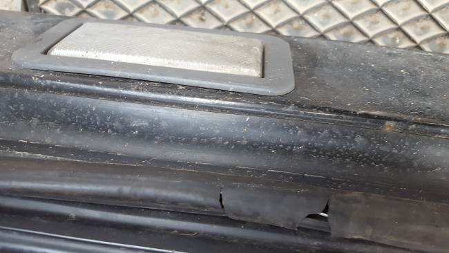

Vorrei chiedere che tipo di guarnizione è montata sulla parte inferiore della porta ingresso cellula ( 7r ) ? Si è spaccata e vorrei sostituirla.

Vorrei chiedere che tipo di guarnizione è montata sulla parte inferiore della porta ingresso cellula ( 7r ) ? Si è spaccata e vorrei sostituirla. Grazie
nostra destinazione non è mai una località ma piuttosto un modo di vedere le cose http://i48.tinypic.com/w1act0.jpg ">isure , così sappiamo se è come le nostre

Sì grazie, oggi la smonto per vedere meglio com'è fatta perchè e rotta:
