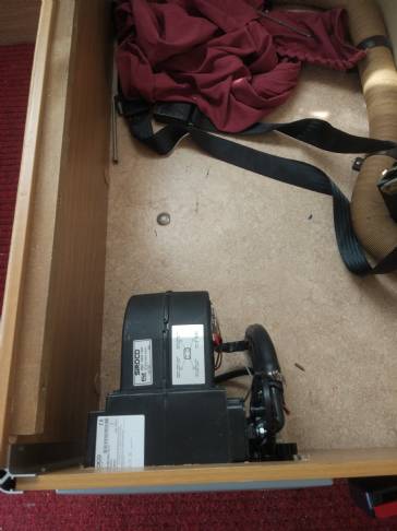

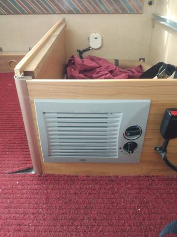

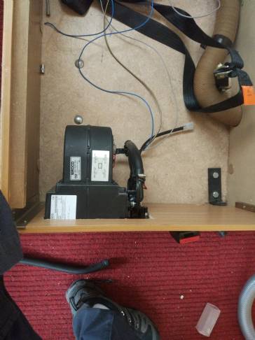

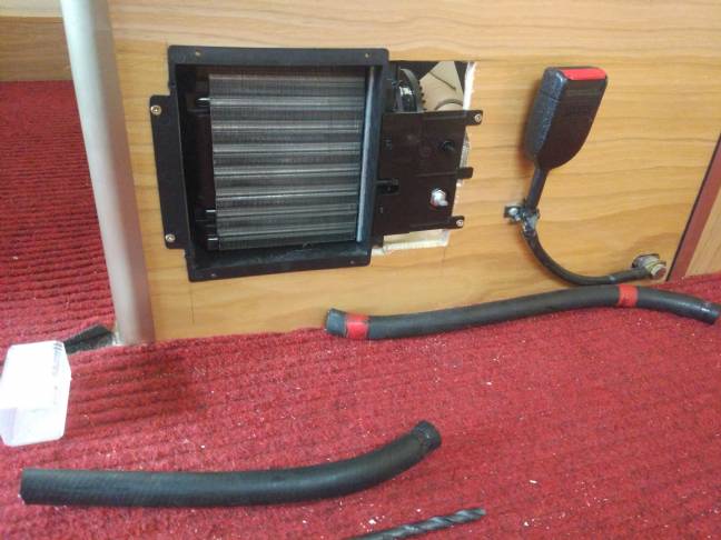

Ieri mi sono preso una giornata tutta per me e ho dedicato molto tempo ai lavori del camper!
ho installato una telecamera sugli scarichi avendo un monitor a 4 ingressi ora ne rimane uno libero, poi ho montato un nuovo riscaldatore al posto di quello provvisorio che avevo costruito sotto la dinette piccola. Mi sono accorto infatti che quello spazio è molto utile per scarpe e ciabatte, quindi visto che il webasto abbinato al radiatorino si è rivelato di estrema importanza ho completato è migliorato l'opera, mettendolo in una zona del camper che sfrutto poco per via della scomodità di utilizzo (la seduta posteriore della dinette grande)
Ecco le foto del riscaldatore.
È sicuramente più rumorosa e avida di corrente rispetto alle 8 ventole da pc precedenti, ma è il frutto di una mediazione e di una valutazione: quando è freddo ci vuole dell'aria calda a go go, e le ventole da pc non bastano, quando non sei in colonnina il Webasto praticamente non lo puoi usare visti i consumi non supera da solo le 36h quindi ho optato per questo compromesso, alla peggio ridurrò con una resistenza la velocità minima per la notte, ma non credo che avrò problemi!
Costo ventola 100€ in offerta su camping sport magenta

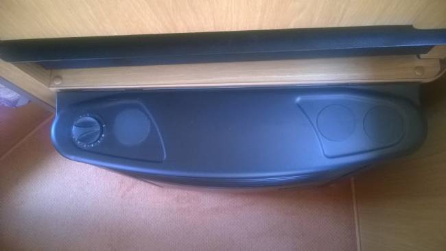

Buongiorno, qlc da dirmi se la stufa montata sul mio mezzo é la 3200 o la 5200, cosi per curiosità...

Buongiorno, qlc da dirmi se la stufa montata sul mio mezzo é la 3200 o la 5200, cosi per curiosità... Il meglio deve ancora venire
Sull'armadio ci sono anche 2 interuttori con velocità da 1 a 4 , per portare l aria sulla porta d entrata, davanti sulla motrice e dietro sul sotto letto , mi dono accorto che invece nella bocchetta del bagno non arriva l aria , , tra l"altro io non ho nessuna cordicina davanti , ma solo all interno dell'armadio , che magari tirando quella nell armadio mi convoglia l aria nelle acque grigie invece che in bagno?
l aria , , tra laltro io non ho nessuna cordicina davanti , ma solo all interno dell'armadio , che magari tirando quella nell armadio mi convoglia l aria nelle acque grigie invece che in bagno? Il meglio deve ancora venire

In risposta al messaggio di rastafox del 03/04/2017 alle 11:32:59
Ieri mi sono preso una giornata tutta per me e ho dedicato molto tempo ai lavori del camper! ho installato una telecamera sugli scarichi avendo un monitor a 4 ingressi ora ne rimane uno libero, poi ho montato un nuovo riscaldatore
al posto di quello provvisorio che avevo costruito sotto la dinette piccola. Mi sono accorto infatti che quello spazio è molto utile per scarpe e ciabatte, quindi visto che il webasto abbinato al radiatorino si è rivelato di estrema importanza ho completato è migliorato l'opera, mettendolo in una zona del camper che sfrutto poco per via della scomodità di utilizzo (la seduta posteriore della dinette grande) Ecco le foto del riscaldatore. È sicuramente più rumorosa e avida di corrente rispetto alle 8 ventole da pc precedenti, ma è il frutto di una mediazione e di una valutazione: quando è freddo ci vuole dell'aria calda a go go, e le ventole da pc non bastano, quando non sei in colonnina il Webasto praticamente non lo puoi usare visti i consumi non supera da solo le 36h quindi ho optato per questo compromesso, alla peggio ridurrò con una resistenza la velocità minima per la notte, ma non credo che avrò problemi! Costo ventola 100€ in offerta su camping sport magenta Ecovip 2 Ford 98
Gran bel lavoro , io ho trovato tutto pronto e pieno di accessori, mi butto sulla pulizia maniacale 😅 , non posso fare altro che pulire e migliorare qlc , sei bravo con il fai da te, complimenti 😁

In risposta al messaggio di Ivan e Maria del 03/04/2017 alle 13:22:55
Dovrebbe essere una 5002 lo vedi subito dal retro se ci sono 2 ventole,sempre sulle ventole c'è un deflettore che indirizza +o- aria nella canalizzazione prova a vedere
se è centrata, la cordicella serve a indirizzare aria nel vano del serbatoio delle nere per evitare il congelamento in genere si trova o nel gavone o nel mobiletto del lavabo

Dovrebbe essere una 5002 lo vedi subito dal retro se ci sono 2 ventole,sempre sulle ventole c'è un deflettore che indirizza +o- aria nella canalizzazione prova a vedere se è centrata, la cordicella serve a indirizzare aria
nel vano del serbatoio delle nere per evitare il congelamento in genere si trova o nel gavone o nel mobiletto del lavabo Laikista Ecovipparo x passione
Si ci sono 2 ventole esatto molto bene allora ho la 5200 :) , meglio così , grazie .
nostra destinazione non è mai una località ma piuttosto un modo di vedere le cose http://i48.tinypic.com/w1act0.jpg ">spazio anche 2 affiancate
di tubo di rame di diametro adeguato all'uscita acqua thermotop e posizionarla dietro alla stufa
in modo da utilizzare il trumavent già canalizzato
senza ulteriori modifiche alla cellula . Constatai che le ventole al masssimo della
velocità consumano complessivamente 2 A al minimo neanche 1 A , ma
il problema è fare questa spirale fatta a regola d'arte con
Immissione ed uscita acqua altezza quasi pavimento e queste spirali
non deve essere serrate troppo ma devono avere almeno 5 mm di distanza .
domanda a voi del fai da te , come si fa questa spirale ?

In risposta al messaggio di flavius67 del 05/04/2017 alle 10:58:21
io sono sempre dell'idea di fare una spirale e se ce ne fosse spazio anche 2 affiancate  di tubo di rame di diametro adeguato all'uscita acqua thermotop e posizionarla dietro alla stufa  in modo da utilizzare il trumavent
già canalizzato  senza ulteriori modifiche alla cellula . Constatai che le ventole al masssimo della  velocità consumano complessivamente 2 A al minimo neanche 1 A , ma  il problema è fare questa spirale fatta a regola d'arte con  Immissione ed uscita acqua altezza quasi pavimento e queste spirali  non deve essere serrate troppo ma devono avere almeno 5 mm di distanza . domanda a voi del fai da te , come si fa questa spirale ?    laikista ecovipparo doc di camperonline [/IMG]
Ciao Flà
col fai da voi riempi il tubo di rame con sabbia asciutta e sottilissima, (secchiello crivello e paletta) poi con un tubo guida la avvolgi intorno e tra una esortazione e l'altra procedi, sempre con calma.
Seconda opzione compri una piegatubi e vai felice
