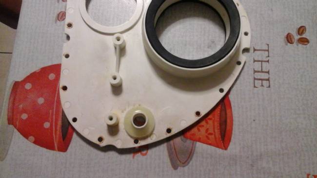

Escludendo come soluzione il ricambio nuovo, o il wc nuovo, potresti ricostruire con una colla bicomponente adatta. Non ricordo bene, ma se è abs puoi con dall'acetone scogliere e saldare i pezzi rotti, tornerebbe come nuovo. Ecovip 2 Ford 98
Al momento ho provato con epossidica .... vediamo se regge!

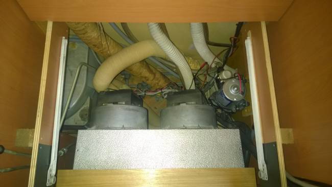

Raga ho un problemino 😞 , ho acceso il pulsantino per fare andare l acqua calda per lavare i piatti , dopo circa 15 minuti hi sentito la pompa Dell acqua che é partita da sola e dai rubinetti non viene piu acqua , ho notato che esce fuori dal camper credo sotto il boiler ,mi sembra che ci sia qualche goccia anche dentro l armadio ma non sono sicuro e pieno di tubi e di fili.... , penso si sia staccato qlc , ora é scuro non vedo nulla aspetto domani mattina....😞

Non è che si è aperta oppure è rotta la valvolina di scarico del boiler?
Di solito è una valvolina di colore giallo nelle vicinanze del boiler
tirata su Scarica orizzontale tiene chiuso

Non è che si è aperta oppure è rotta la valvolina di scarico del boiler? Di solito è una valvolina di colore giallo nelle vicinanze del boiler tirata su Scarica orizzontale tiene chiuso
Ho appena letto , ho tirato su la levetta gialla e ho sentito che scaricava , ora cosa faccio l'ho abbassata di nuovo provo far circolare l acqua senza accendere il boiler?

Prova a controllare
serraggio manicotti e fascette
vavola sfiato del boiler
integrita tubo di uscita dalla pompa (se vicino al boiler con il caldo potrebbero essersi dilatati, specie se non adeguati)

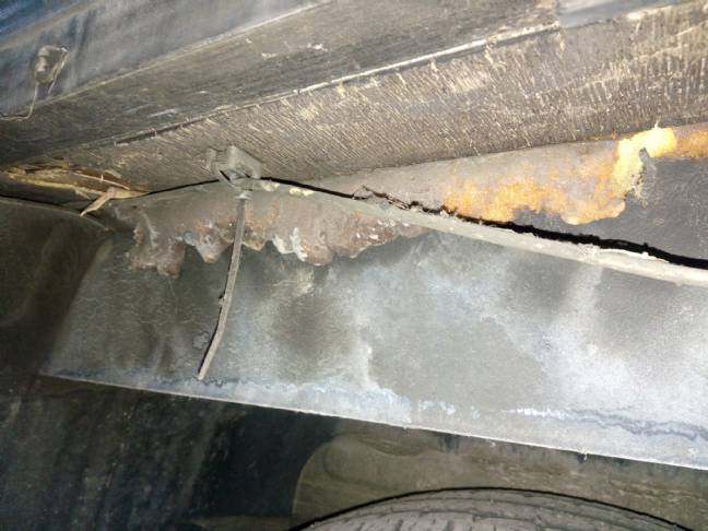

Ciao a tutti, oggi sono andato nel camper per fare un po' di manutenzione e mi sono accorto sulla porta di ingresso sotto la struttura del tendalino di una crepa all'alluminio che parte dall angolo della porta lato sx verso detta struttura x circa un 3 cm. Ora ho attappato con del sika secondo voi cosa può essere successo.

Prova a controllare serraggio manicotti e fascette vavola sfiato del boiler integrita tubo di uscita dalla pompa (se vicino al boiler con il caldo potrebbero essersi dilatati, specie se non adeguati)   Laika ecovip 2.i (2001) - Saluti a tutti da Roberto
C'è la perdita proprio sotto la pompa non riesco a vedere ce di tutto in mezzo dovrò smontare ke due ventole che casino , secondo voi smontare la panca ci si arriva meglio é in un posto di m...da 😞

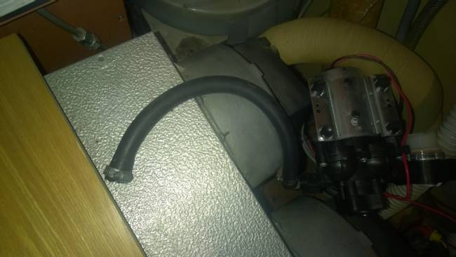

C'è la perdita proprio sotto la pompa non riesco a vedere ce di tutto in mezzo dovrò smontare ke due ventole che casino , secondo voi smontare la panca ci si arriva meglio é in un posto di m...da 😞 Il meglio deve ancora venire
Finalmente grazie anche al vostro aiuto ho cominciato a ragionare e far prove e alla fine c era il manicotto sotto la pompa staccato completamente , però la pompa messa in modo da dover svitare la ventola della truma per arrivarci e per arrivarci togliere prima la pompa , e che cacchio potevamo montarla 3 cm più a sinistra , alla fine c'è l ho fatta. Ho cercato di stringerla piu forte possibile ma anche li in una posizione scomodissima spero aver stretto abbastanza, adesso funziona tutto , grazie a tutti metto la foto del manicotto staccato se succedesse ad altri 😁
nostra destinazione non è mai una località ma piuttosto un modo di vedere le cose http://i48.tinypic.com/w1act0.jpg ">" style="height:486px;width:274px;" />se hai
se hai voglia e tempo levalo da la sotto , una bella tavoletta e lo
metti come questo mio e magari con un vaso di espansione
anti colpi d'ariete causati da attacca e stacca della pompa
laikista ecovipparo doc di camperonline

Ciao a tutti, oggi sono andato nel camper per fare un po' di manutenzione e mi sono accorto sulla porta di ingresso sotto la struttura del tendalino di una crepa all'alluminio che parte dall angolo della porta lato sx verso detta struttura x circa un 3 cm. Ora ho attappato con del sika secondo voi cosa può essere successo. ronza75
nostra destinazione non è mai una località ma piuttosto un modo di vedere le cose http://i48.tinypic.com/w1act0.jpg ">offietti ad aria e ci hai girato troppo gonfi
irrigidendo troppo il tutto ....una buca più profonda delle altre
e la cellula ha ceduto .
2) gomme posteriori troppo gonfie
Quindi troppo dure ,con andatura cangureggiante
non penso che ci siamo altre soluzioni alla rottura
della cellula

Hai Iveco  2 soluzioni al tuo problema  1) hai soffietti ad aria e ci hai girato troppo gonfi  irrigidendo troppo il tutto ....una buca più profonda delle altre  e la cellula ha ceduto . 2) gomme posteriori troppo gonfie
Quindi troppo dure ,con andatura cangureggiante  non penso che ci siamo altre soluzioni alla rottura  della cellula    laikista ecovipparo doc di camperonline [/IMG]
Ciao Flavio, i soffietti nn li ho, le gomme le ho appena cambiate e ci ho fatto solo 550 km. Che sia stato un problema in convergenza?

Ciao Flavio, i soffietti nn li ho, le gomme le ho appena cambiate e ci ho fatto solo 550 km. Che sia stato un problema in convergenza? ronza75
Metti qualche foto!!!!
