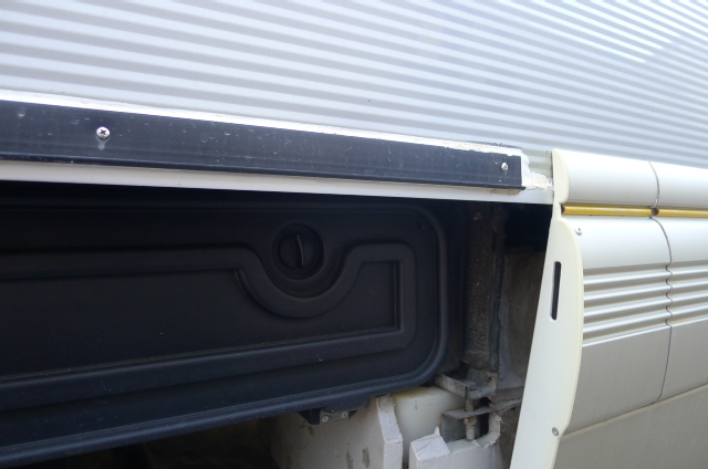

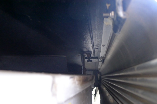

Inserito il 10/04/2017 alle: 14:32:53
Vorrei fare una domanda nella speranza di non venire "scomunicato"......
Ma io,nell'intervenire sul listello perimetrale non potrei farlo adoperando il polistirolo espanso anzichè inserire  un nuovo spezzone di legno?
C'è qualche problema strutturale o è un semplice "mantenimento del progetto iniziale"?

Inserito il 10/04/2017 alle: 16:09:30
In risposta al messaggio di olivan76 del 10/04/2017 alle 14:32:53
Vorrei fare una domanda nella speranza di non venire scomunicato...... Ma io,nell'intervenire sul listello perimetrale non potrei farlo adoperando il polistirolo espanso anzichè inserire  un nuovo spezzone di legno? C'è qualche problema strutturale o è un semplice mantenimento del progetto iniziale? Ivan&Vero
per fare un lavoro di riparazione dovresti prima togliere il marciume se parte del listello è ancora solido potresti usare dello stucco per vetroresina per livellare il mancante,
il poliuratano espanso è sconsigliabile potrebbe penetrare nella parete del polistirolo e gonfiarla
purtroppo è un problema noto sugli Ecovip dato che l'acqua passa dietro la bandella e ristagna sul listello facendolo marcire,sul mio ricoverato all'esterno ho messo un profilo in alluminio a T,

Inserito il 10/04/2017 alle: 18:44:35
Ciao, hai controllato la parete all'interno del camper se e' molle ? Sei sicuro che l'infiltrazione non provenga dal camino del boiler ? Dal millimetrico distacco della parete esterna, la mia impressione e' che l'infiltrazione e' molto estesa , ma spero sinceramente di sbagliare. Cordialmente Cristiano.

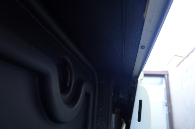

Inserito il 10/04/2017 alle: 19:28:23
In risposta al messaggio di ilaraya78 del 10/04/2017 alle 18:44:35
Ciao Cristiano,ma il mio è un 3L il boiler ce l'ho dall'altra parte. La zona in questione è la posteriore sx,subito sotto il vano bombole ed il bagno.
Non ho ancora asportato il marciume ma è tipo: "molle" per 8- 10 cm poi risulta al tatto duro poi ancora "molle"....all'altezza di quei punti in cui ho iniziato a staccare il legno

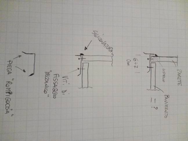

Inserito il 10/04/2017 alle: 22:32:38
Pensavo ad di queste soluzioni per il profilo di"protezione"....
Le viti sono indicate o è meglio evitare?Se si di quale lunghezza consigliate?

Inserito il 10/04/2017 alle: 22:37:54
In risposta al messaggio di olivan76 del 07/04/2017 alle 22:15:33
listello perimetrale particolare del fondo all'altezza della ruota posteriore   Ivan&Vero
Ciao! Quanti ricordi!!! Ragazzi vedo con piacere nuove reclute e mi fa molto piacere!!!
Olivan...quando io ebbi quel problema, dopo essermi consultato con il MAGO che avrai capito che va sempre consultato prima :-) .....ho meso in atto la sua soluzione del gocciolatoio..dopo aver riparato il danno del legno molliccio....qui trovi il lavoro ( e un po di altri lavorucci simili).. https://myvirtualspot.wordpress.com/listello-perimetrale-ecovip-2/
Un abbraccio a tutti!!! qui le cose vanno di corsa.... ma appena posso sbircio volentieri!!

Inserito il 11/04/2017 alle: 06:15:34
In risposta al messaggio di EmiMobile del 10/04/2017 alle 22:37:54
Ciao! Quanti ricordi!!! Ragazzi vedo con piacere nuove reclute e mi fa molto piacere!!! Olivan...quando io ebbi quel problema, dopo essermi consultato con il MAGO che avrai capito che va sempre consultato prima :-) .....ho
meso in atto la sua soluzione del gocciolatoio..dopo aver riparato il danno del legno molliccio....qui trovi il lavoro ( e un po di altri lavorucci simili)..  Un abbraccio a tutti!!! qui le cose vanno di corsa.... ma appena posso sbircio volentieri!! Emi
Grazie, ci darò un'occhiata...yes

Inserito il 11/04/2017 alle: 11:09:42
In risposta al messaggio di olivan76 del 10/04/2017 alle 22:32:38
Pensavo ad di queste soluzioni per il profilo diprotezione.... Le viti sono indicate o è meglio evitare?Se si di quale lunghezza consigliate? Ivan&Vero
Il profilo deve essere a T in pratica un prolungamento della parete in modo che l'acqua scola sul listelllo e non sulla parete

Inserito il 11/04/2017 alle: 12:32:27
In risposta al messaggio di olivan76 del 10/04/2017 alle 19:28:23
Ciao Cristiano,ma il mio è un 3L il boiler ce l'ho dall'altra parte. La zona in questione è la posteriore sx,subito sotto il vano bombole ed il bagno. Non ho ancora asportato il marciume ma è tipo: molle per 8- 10 cm poi risulta al tatto duro poi ancora molle....all'altezza di quei punti in cui ho iniziato a staccare il legno Ivan&Vero
Ciao, non avevo capito il modello, scusami. Io ho avuto problemi col camino del boiler , il danno non era molto esteso, ma e' stato un bel da fare. Secondo il mio modesto parere,
il lavoro di Robir e' quello corretto e definitivo, inoltre illustrato perfettamente da Emimobile. Tutto il resto lo trovo un palliativo poco pratico. Il mio aggancio bandella e' leggermente diverso
dal vostro, forse perche' piu' datato. Cordialmente Cristiano.

Inserito il 11/04/2017 alle: 13:10:39
In risposta al messaggio di ilaraya78 del 11/04/2017 alle 12:32:27
Ciao, non avevo capito il modello, scusami. Io ho avuto problemi col camino del boiler , il danno non era molto esteso, ma e' stato un bel da fare. Secondo il mio modesto parere, il lavoro di Robir e' quello corretto e definitivo,
inoltre illustrato perfettamente da Emimobile. Tutto il resto lo trovo un palliativo poco pratico. Il mio aggancio bandella e' leggermente diverso dal vostro, forse perche' piu' datato. Cordialmente Cristiano.
Tranquillo..... Scusarti di cosa poi...sono stato io a dar per scontato che tutti sapessero che si trattava di un 3L e cmq sia preferisco sempre avere un parere o un consiglio in più rispetto ad uno in meno...
Grazie cmq e sempre a tutti coloro in un modo o nell'altro danno il loro contributo....

Inserito il 11/04/2017 alle: 14:00:13
In risposta al messaggio di Robir del 11/04/2017 alle 11:09:42
Il profilo deve essere a T in pratica un prolungamento della parete in modo che l'acqua scola sul listelllo e non sulla parete Laikista Ecovipparo x passione
Scusa Robir, non ho capito " in modo che l'acqua scorra sul listello e non sulla parete" intedevi il profilo a T per listello?
Nella foto dei profili postati da me sono tutti pezzi che avrei realizzato io in alluminio ossidato da 12/10 con misure che posso giostrare più o meno a mio piacimento, per quello non ho messo la T normale usata da Robir, però in realtà non so quale sia meglio.
Nel senso, le mie proposte, sono troppo "coprenti" oppure no?
