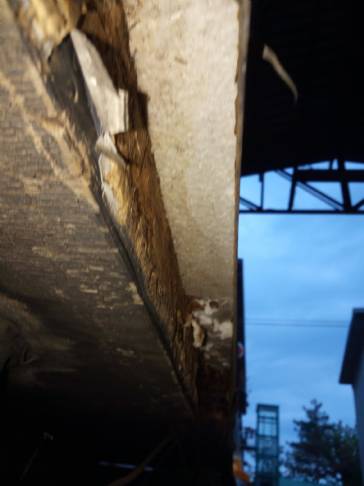

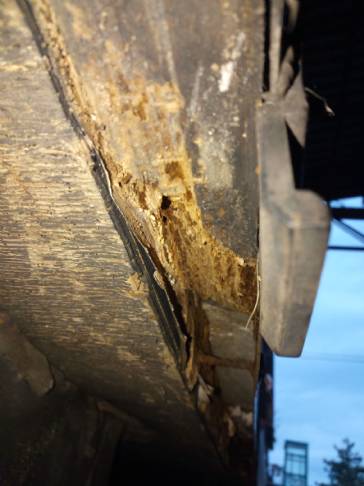

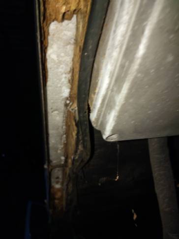

Oggi sono andato al camper finalmente, ad asportare il marciume del listello...sadcryingcrying
Purtroppo temo che avesse ragione Cristiano...
Il listello è marcito in 2 punti di 30-40 cm ciascunocrying

Come faccio con le viti passanti che credo blocchino il pavimento? Le cavo solo poco prima di rinserire il listello di legno e le rimetto a listello bloccato? Oppure cavandole  si "destabilizza" la zona pavimento e le si deve riavvitare subito?

Le viti fissano la parete al pavimento, vanno rimosse inserito il nuovo listello da incollare con wd4 della Saratoga e rimettere subito le viti,
ne metterei delle nuove verso la fine del listello
