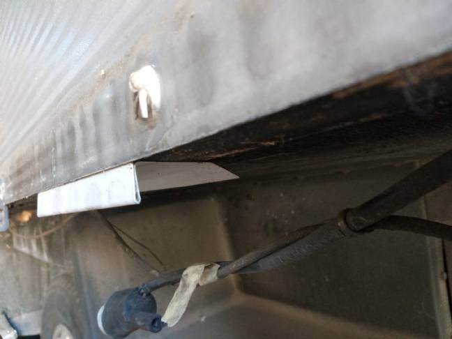

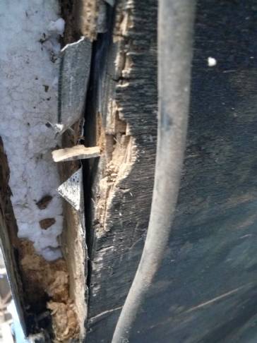

Oggi sono andato al camper finalmente, ad asportare il marciume del listello... Purtroppo temo che avesse ragione Cristiano... Il listello è marcito in 2 punti di 30-40 cm ciascuno Ivan&Vero
Ciao Olivan76, guardando la seconda foto si nota un alone ( lasciato dall'acqua infiltrata) sul polistirolo che va dall'interno verso l'esterno o forse viceversa . Comunque io per prima cosa , se gia' non lo hai fatto, ispezionerei il fondo dell'armadio, l'interno del vano bombole, il fondo del mobiletto del bagno e tutto il cantonale esterno posteriore sx. Mi  accerterei che il danno provenga esclusivamente dalla bandella e dal suo sistema 'barbaro' di aggancio. Oltre al listello parete , dovresti controllare quello del pavimento in che condizioni versa. Non ti abbattere, dai che risolvi, purtroppo ci vuole tanta pazienza. Cordialmente Cristiano.

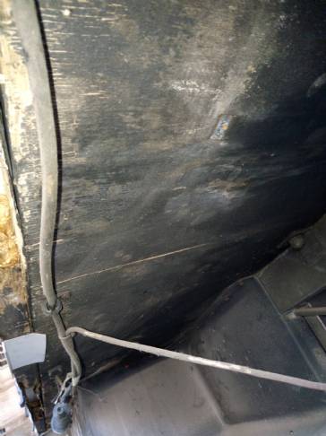

Ciao Cristiano,il fondo e le pareti del vano bombole paiono in buone condizioni, nel senso che al tatto non sembrano "mollicce" ed anche il giorno che mi accorsi della "perdita" di acqua non era bagnato il suo interno.Il legno del pavimento dove è stato tolto il listello al tatto risulta solido tranne che in alcuni punti la parte inferiore del multistrato che era più a diretto contatto con il fondo stradale ed il listello incancrenito come si vede dalla foto
il fondo in generale a Me non sembra in condizioni pessime, o meglio sicuramente necessita di una o due mani di catramina ma, ripeto,al tatto pare solido anche all'altezza di quella chiazza che aveva insospettito anche me e cmq provando con un cacciavite non penetra facilmente come è successo con il listello

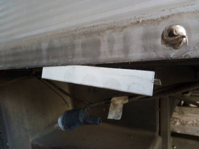

Ecco la foto
il listello marcito è in direzione di dove ho messo il nastro di carta perciò due porzioni di circa 35-40 cm

Il profilo deve essere a T in pratica un prolungamento della parete in modo che l'acqua scola sul listelllo e non sulla parete Laikista Ecovipparo x passione
Non è per insistere ma secondo te un profilo di questo genere riuscirei ad infilarlo anche dopo aver bloccato il nuovo listello? Al momento si infila facilmente,ovvio dove è rovinato ma anche dove è più solido.
I vantaggi?
-Ha uno spessore di 6/10 e si infila per 7-8 mm all'interno della parete andando a favore di scolo acqua
-posso fare un unica barra senza aver bisogno di interromperlo all'altezza delle "manine"che bloccano la bandella (evitando così i "mastigotti" di silicone)o cmq far cadere la giunta sotto di esse nel caso volessi fare barre più corte per facilitarne il montaggio

È da escludere infiltrazioni dall interno, dall alone si vede bene che proviene da dietro la bandella,secondo la mia esperienza non inflierei il profilo tra listello e alluminio parete anche perché è da salvaguardare tutte le pareti e non è opportuno farlo dove è solido, con  un semplice profilo a T risolvi alla grande chiaramente il profilo deve essere guarnito con Sika o simili sull allumio parete e fissato con viti al listello
cosi la bandella riceve bene la modifica, basta spostare lo scolo di un solo ccentimetro yes

Ciao Cristiano,il fondo e le pareti del vano bombole paiono in buone condizioni, nel senso che al tatto non sembrano mollicce ed anche il giorno che mi accorsi della perdita di acqua non era bagnato il suo interno.Il legno
del pavimento dove è stato tolto il listello al tatto risulta solido tranne che in alcuni punti la parte inferiore del multistrato che era più a diretto contatto con il fondo stradale ed il listello incancrenito come si vede dalla foto il fondo in generale a Me non sembra in condizioni pessime, o meglio sicuramente necessita di una o due mani di catramina ma, ripeto,al tatto pare solido anche all'altezza di quella chiazza che aveva insospettito anche me e cmq provando con un cacciavite non penetra facilmente come è successo con il listello Ivan&Vero
Ciao Olivan76, sono contento che il danno risulta solo all'esterno, se posso permettermi , segui il consiglio di Robir: il nuovo listello dovrebbe far corpo unico con la parete in alluminio. Infilando dentro il profilo da te ideato crei un piccolo scalino e una perdita di contatto tra i tue materiali.  Se proprio vuoi auto costruirlo, aggiungi una piega a elle nella parte esterna, dopo la piega-schiaccia. Buon lavoro, cordialmente Cristiano.
