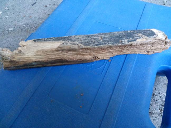

Ragazzi URGENTE,sono un po' avvilitosadcrying
Anche il pezzo centrale che in un primo momento sembrava solido si muove tutto.....Se cavo anche quello temo di avere problemi di tenuta della parete o ormai quel che è fatto è fatto? Il cantonale è su e dal vano bombole in poi "sembra" ok. Cosa faccio continuo e poi puntello o non serve?

In risposta al messaggio di olivan76 del 22/04/2017 alle 17:49:30
Ragazzi URGENTE,sono un po' avvilito Anche il pezzo centrale che in un primo momento sembrava solido si muove tutto.....Se cavo anche quello temo di avere problemi di tenuta della parete o ormai quel che è fatto è fatto? Il cantonale è su e dal vano bombole in poi sembra ok. Cosa faccio continuo e poi puntello o non serve? Ivan&Vero
Ricostruisci il listello  a parti lascia asciugare e passa al resto, in origine Laika come altri usa del normale abete

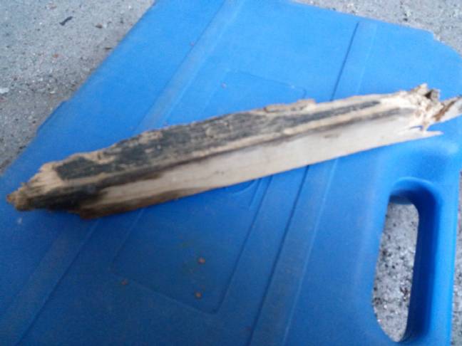

Particolari dei pezzi di listello che mi sono praticamente rimasti in mano ieri.... Discutendo con il mio falegname di fiducia ( lo zio della moglie) pensavamo di utilizzare del compensato marino per il listello nuovo per non aver problemi in futuro, scelta giusta o qualche controindicazione?
Nel caso decidessi di utilizzare il "mio"  profilo per lo sgocciolatoio  è giusto andare a coprire tutto il listello o è preferibile lasciarne scoperta una parte per far "respirare" come nel caso del profilo modello"Robir"?

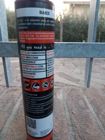

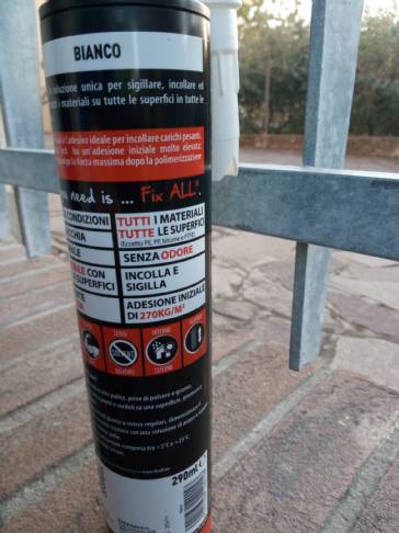

Buongiorno.... Mi hanno dato questo al posto del pattex( che avevano ma con data molto vicina alla scadenza è non ho voluto rischiare)
potrebbe andare bene anche per fissare il listello o è meglio usare il wd 4 come ha fatto EMI?
