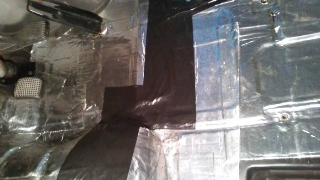

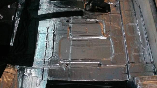

Sono riuscito a fare solo queste, prima che il cellulare si spegnesse. Il materiale argentato e' catramina-alluminio adesiva in rotoli, l'ho tagliata a strisce di varie misure per
sagomarla meglio al fondo irregolare della cabina. La striscia nera e' nastro americano che protegge i fili che in origine svolazzavano sul pianaleangry.  Sono curioso di provarlo , se migliora anche del 2% sono contento, e' un lavoro veloce e non richiede abilita' particolari.

Ciao, si'  35-12. E' anzianottolaugh, assemblato da caniangry, ma ha una disposizione interna che ha fatto innamorare la nostra famiglialaugh. Per quanto riguarda il lavoro, le attenzioni maggiori le ho riservate alla pulizia del pianale cosi' da poter avere un'incollaggio duraturo e allo smontaggio di tutti i componenti possibili. Poi va tutto coperto dal tappeto originale daily, la pedana in legno e la moquette. Cordialmente Cristiano.

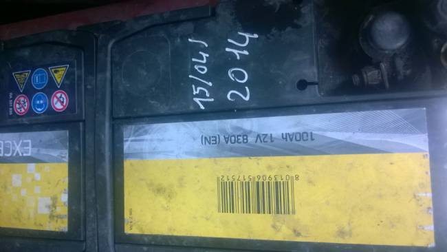

Anche io problemi di avviamento non ne ho mai avuti, visto però che la devo cambiare vorrei cercare di prenderne una dimensionata correttamente, ma non c'è modo di sapere per quel modello la batteria che aveva originariamente?
@Ivan e Maria
Se leggo bene è da 100Ah e 830A di spunto, che marca è?

La marca della batteria é questa in foto, mai sentita ma per adesso mi trovo bene
