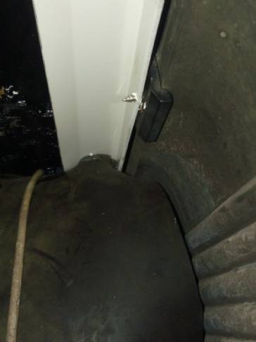

Ecco alcune immagini del lavoro svolto. ..
Il bianco che si vede nell'ultima è dovuto al flash 😀in realtà è tutto bello nero 😎

Chiedo umilmente scusa ai "veterani" del gruppo ma non ho resistito al fatto di poter/dover realizzare da me il profilo perimetrale, ho cmq seguito e messo in atto ( nei miei limiti) i vs consigli scontrandomi in certi casi con i miei fornitori che mi proponevano altro.... inoltre la personalizzazione mi da la possibilità di potermi giustificare dichiarando in buona fede che non ho copiato 😀😀😀😀😀.
Grazie ancora a tutti 😉😉

Bene mi sembra un buon lavoro adesso sarai sicuro che l'acqua non marcisce il delicato listello
