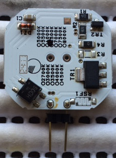

Non mi funziona bene la luce centrale (quella in mezzo alla plafoniera per intenderci), si accende dopo varie volte che premo il pulsante (gli ho provati tutti), volevo provare a cambiare la lampadina e smontando ho trovato questa sotto.
Secondo voi con cosa la posso sostituire? Una di queste potrebbe andare bene?
questa sotto.   Secondo voi con cosa la posso sostituire? Una di queste potrebbe andare bene? psdc_1904600031_t3_B00LGJGKKI Non può piovere per sempre
nostra destinazione non è mai una località ma piuttosto un modo di vedere le cose http://i48.tinypic.com/w1act0.jpg ">trebbe essere un contatto sul portalampada
io ho avuto lo stesso problema con una delle 2 della cappa
oppure il rele' con contatti sporchi

Hai provato questa lampada a banco ?  Se ti funziona potrebbe essere un contatto sul portalampada  io ho avuto lo stesso problema con una delle 2 della cappa  oppure il rele' con contatti sporchi  laikista ecovipparo doc di camperonline [/IMG]
In questo fine settimana vedo di fare qualche prova, il relè si sente quando si preme il pulsante e ogni tanto si accende, non è che non funziona mai, per cui pensavo alla lampada difettosa oppure a qualcosa sul contatto del portalampada.

In questo fine settimana vedo di fare qualche prova, il relè si sente quando si preme il pulsante e ogni tanto si accende, non è che non funziona mai, per cui pensavo alla lampada difettosa oppure a qualcosa sul contatto del portalampada. Non può piovere per sempre
Buon giorno e buona domenica a tutti
Il problema è propio nel relè, anche se lo senti attivare sono i contatti che si sono sfiammati dando un falso contatto,
questa la soluzione ho sostituisci il relè un comune Finder da 12v oppure come ho fatto sul mio apri il coperchietto trasparente  pulisci i contatti platinati con coton fioch e alcoll, attento a non piegare le astine

Buon giorno e buona domenica a tutti Il problema è propio nel relè, anche se lo senti attivare sono i contatti che si sono sfiammati dando un falso contatto, questa la soluzione ho sostituisci il relè un comune Finder
da 12v oppure come ho fatto sul mio apri il coperchietto trasparente  pulisci i contatti platinati con coton fioch e alcoll, attento a non piegare le astine Laikista Ecovipparo x passione
Vedrò di fare anche questa prova, grazie delle informazioni.
