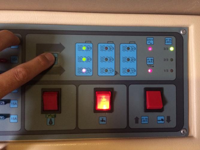

Inserito il 06/08/2017 alle: 11:30:45
Ragazzi...fino a ieri l'indicatore delle grigie andava...oggi niente...stento a credere che siano i contatti sul serbatoio ossidati o sporchi...è troppo imporovvisp come sintomo...voi che dite? Ps: i contatti/viti su serbatoio grigie mi confermate si trovano sotto a sn...ma non ricordo come vi si accede...

Inserito il 06/08/2017 alle: 16:38:21
In risposta al messaggio di EmiMobile del 06/08/2017 alle 11:30:45
A me non si accendono i led del secondo serbatoio di acque chiare, forse hanno montato il secondo serbatoio senza metter i sensori... Boh cmq  non lo riempio mai quindi non mi da fastidio.

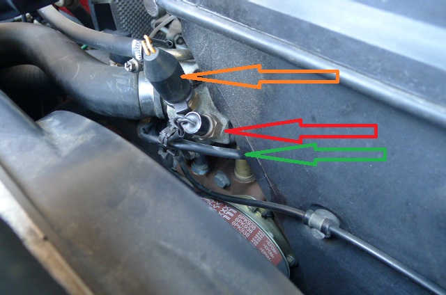

Chiedo di nuovo aiuto ai guru del forum, oggi il mio iveco, che in ste ferie mi sta facendo girare gli zebedei malgrado le manutenzioni, su due salite impegnative dopo un po' ha schizzato la temperatura facendo uscire la spia rossa. Fermatomi nel primo caso di 20 secondi e discesa sotto i 100 e nel secondo caso dopo poco. Ho aperto il cofano tutte e due le volte ma l'acqua nn bolliva per niente. Cosa può essere un falso contatto?
ronza75

Inserito il 07/08/2017 alle: 13:44:00
In risposta al messaggio di ronza75 del 06/08/2017 alle 18:36:10
Allora, il sistema di raffreddamento dell'Iveco normalmente la ventola posta dietro il radiatore funziona a induzione dinamica tramite la cinghia,
prima del superamento temperatura in zona spia rossa entra in funzione l'elelttroventola te ne accorgi dal rumore
tipo grosso ventilatore se questo non è avvenuto ho ci sono problemi con il bulbo di comando o con l'elettroventola

Inserito il 07/08/2017 alle: 14:04:01
In risposta al messaggio di Robir del 07/08/2017 alle 13:44:00
Allora, il sistema di raffreddamento dell'Iveco normalmente la ventola posta dietro il radiatore funziona a induzione dinamica tramite la cinghia, prima del superamento temperatura in zona spia rossa entra in funzione l'elelttroventola
te ne accorgi dal rumore tipo grosso ventilatore se questo non è avvenuto ho ci sono problemi con il bulbo di comando o con l'elettroventola
Non mi sembra di averla mai sentita sta ventola. Io ne ho fatta montare una in più, ill problema è che sembra più un scatto della lancetta sennò nn dovrei vedere bollire l'acqua?
nel caso posso far qualcosa io al bulbo o all elletroventola?

Inserito il 08/08/2017 alle: 09:46:22
In risposta al messaggio di nando 2 del 07/08/2017 alle 23:09:26
Bene saro lieto di offrirti un napoletanissimo caffe Nando
rettifico l'intervento precedente,
non è un elettroventola ma puleggia elettromagnetica,
funziona così, normalmente la ventola gira libera per inerzia della puleggia, raggiunta la temperatura limite ( spia rossa ) entra in funzione un elettromagnete sulla puleggia aumentando il flussso della ventola che è legato ai giri del motore,accelerando si sente un grosso flusso,
nella foto, freccia arancio bulbo strumento temperatura,freccia rossa bulbo elettromagnete, verde cavo alimentazione puleggia elettromagnetica
per provare l'elettromagnete stacca il connettore freccia rosso ponticella e a quadro acceso la ventola radiatore deve restare bloccata
