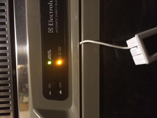

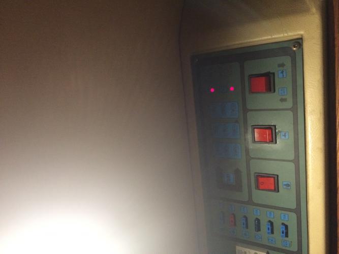

IMG_5032.JPGIMG_5033.JPGBuonasera, a tutti forse non se è capitato anche a voi questo sub problema, ma comunque vorrei magari una conferma!
Prima di partire frigo a 220 volt ok
In viaggio a 12 volt ok
In campeggio ho notato che con il condizionatore acceso il frigo passa a gas, se chiudo il gas va in blocco, ma non solo mi si accendono anche le due luci di batteria in carica!
inoltre quando passa a gas comunque mi rimane accesa sia la luce arancione sia quella verde!
Sono storte ma credo rendano l'idea!
io mi sono fatto un idea, che forse il condizionatore assorbe tanto togliendo corrente ai vari apparati, frigo in primis!
Che ne pensate?

Non c'è abbastanza corrente

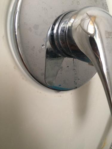

IMG_5035(2).JPGImmaginavo, quindi non è un problema alle apparecchiature!
Altra situazione, stanotte ogni tanto mi si accendeva la pompa! Strano!
Ho notato che dal miscelatore perde acqua! Non è che mi metto a smontare durante le ferie, ma chiedo visto che potrebbe essere un problema di premistoppa, se per tirare la leva ci sia un modo da non far danni! Io vedo solo  il rotondello caldo/freddo! Forse va tolto è sotto c'è una vitarella.
Chi l'ha fatto mi dice come agire! Grazie

sotto la leva ce una vitina, la sviti togli la leva e dai una stretta al dado che tiene la cartuccia all'interno
e semplicissimo

il frigo AES è gestito da una centralina in caso di bassa tensione 220 v passa ad altra alimentazione ( gas )
non può passare a 12 v poichè con questa modalità e gestita solo con motore acceso
per il comando doccia, Laika usa rubinetterie domestiche facilmente reperibili, la perdita è dovuta alla rottura della cartuccia ceramica non è riparabile, sul mio l'ho sostituita 2 mesi fà e montava una Idroplast GX35 verfiica quando la smonti

,,, si, x smontare la leva del miscelatore, devi togliere il tappino rosso/blu...sotto troverai una vite a brucola molto piccola...poi prova a seguire i consigli di Nando e Robir...

Ciao,io lavoravo in  un negozio di termoidraulica e di cartuce ne ho vendute una marea....allora se togliendo la vite a brucola sotto la leva se la leva stessa non viene via facendo una forza relativa,fermati c'è la quasi sicurezza che rompi la cartuccia,io aspetterei di tornare a casa,se invece si smonta,stringere il dado che ti trovi davanti non serve a niente perchè sicuramente ti perde acqua dalla piccola levetta della cartuccia.Trova un negozio di idraulica,chiedi se hanno cartucce per monocomandi piccole,se affermativo chiudi acqua svita il dado estrai la cartuccia,non sarà facile perchè incastrata dal calcio,con il campione torna al negozio acquista la cartuccia e facendo operazione inversa sostituiscila.Occhio ai due pernetti o al pernetto che si trova nella parte posteriore della cartuccia stessa.
