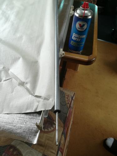

Ragazzi mi serve un aiuto,  l'oscurante diciamo la persiana che va su e giù nella finestra e si aggancia alla zanzariera...., ecco mi sono accorto che quella grande nella dinette (ecovip 100), praticamente non riesco a tirarla più giù (non si arrotola) probabilmente é da sostituire. Su ebay posso trovarla e facile da montare? o é meglio portare il camper in concessionaria?

con un po di pazienza se scorri all'indietro i vari discorsi, trovi foto e spiegazioni di come operare per riparare l'oscurante.
Purtroppo non trovo le foto che postai forse l'anno scorso
e un lavoro che feci io

Grazie Nando, ho smontato tutto, pulito, regolato e messo grasso sprit all interno della molla poi l'ho caricata e bloccata. Lavoro perfetto adesso sembra nuova (un po' di delicatezza nel tirarla giù)...

Togli i tappini bianchi della cornice,sotto ci sono delle viti,le levi e ti ritrovi con la cornice completa di zanzariera e oscurante in mano,li vedi se si e sganciata la molla o ce qualche rottura,

IMG_20170819_163254.jpgCiao Nando leggi il messaggio precedente, ho fatto tutto già ieri pomeriggio solo che non riesco a postare le foto del lavoro fatto...

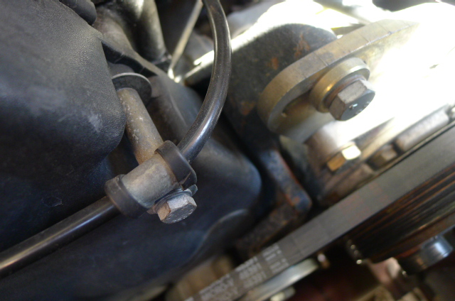

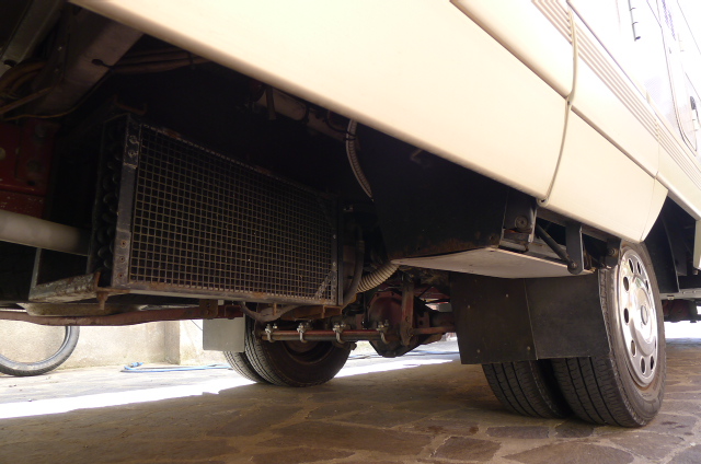

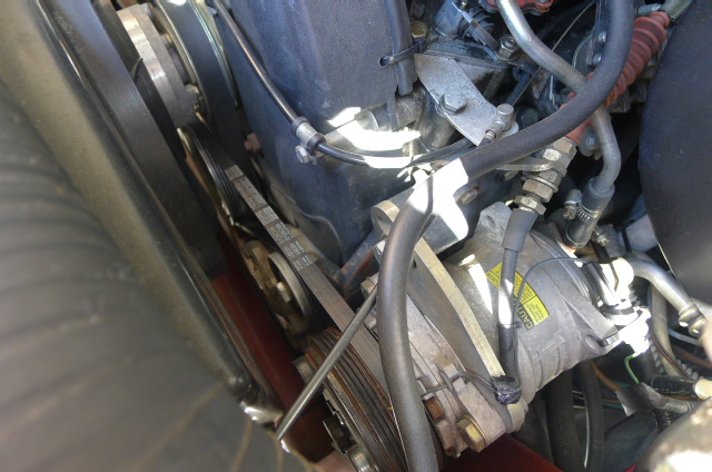

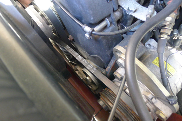

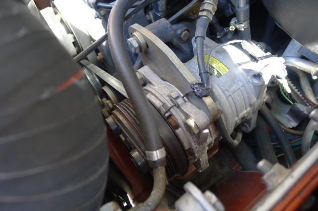

Una domanda: i pochi fortunati che hanno il clima motore hanno mai postato una foto della posizione del compressore, della relativa staffa che lo sostiene e di eventuale rullino tensore aggiuntivo della cinghia eventualmente resosi necessario?

Ciao, la staffa che sostiene compressore e cuscinetto tensionatore è un blocco di ghisa, ti servirà anche la puleggia
Clima%20Ecovip%20(1).JPGClima%20Ecovip%20(2).JPGClima%20Ecovip%20(3).JPGClima%20Ecovip%20(4).JPGClima%20Ecovip%20(5).JPG

Il mio, Diavia è posizionato tutto diversamente: compressore esattamente in diagonale rispetto al tuo, guardando il motore in basso a sinistra, hanno addirittura dovuto fare un piccolo scasso alla protezione sotto in plastica x far passare la puleggia, ci sono due cuscinetti in più x la cinghia, e il radiatore è posizionato vicino all' intercooler. Però io ho il 2800.
Purtroppo adesso è guasto, credo ci sia da cambiare il compressore.

Il mio e un 2800 e le pulegge sono identiche a quelle di Robir, il compressore e pero messo longitudinalmente nel pianale in direzione del sedile passeggeri.
