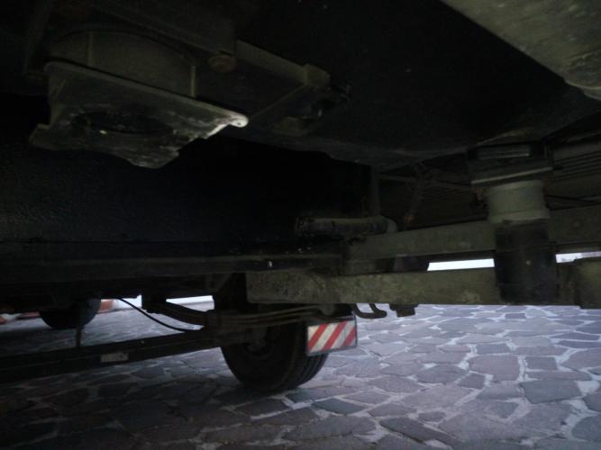

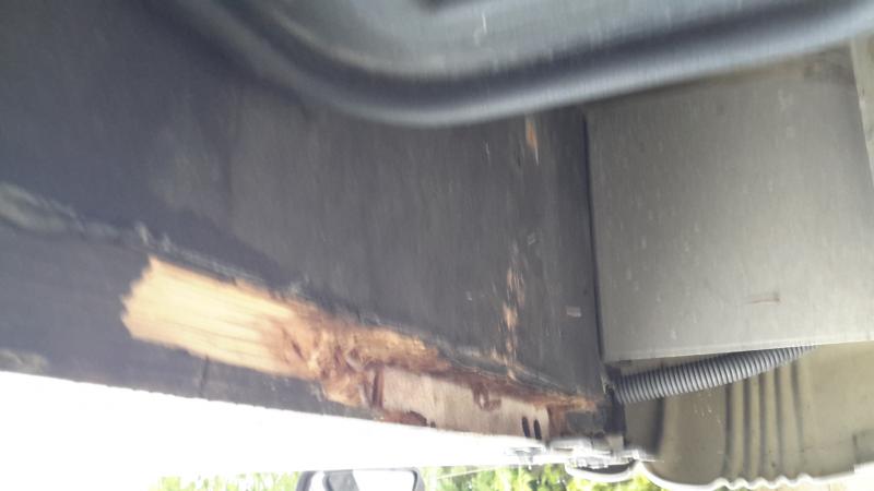

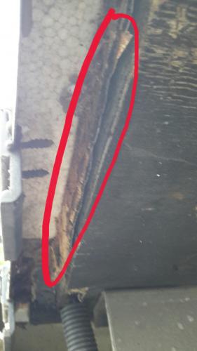

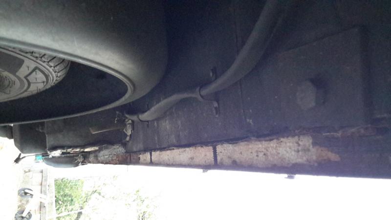

Oggi ho iniziato a lavorare sul listello perimetrale , che purtoppo in qualche punto era completamente marcio! Questa e' la situazione dell'angolo sinistro , appena dietro la cabina!20170828_185324.jpg
Sto togliendo  tutto il marcio fino ad arrivare al legno buono! Per incollarlo che mi consigliate? Sigillante polimero? Oppure colla poliuretanica? Ho notato che , una volta tolto il listello marcio , rimane un foglio sottile di compensato , anche questo un po marcio che rimane nel lato interno rivolto verso il pianale, credo che sia il compensato con la carta di rivestimento della parete interna. Mi rivolgo a chi ha gia' fatto qqesto lavoro , avete tolto anche quest'ultimo pezzettino, psto la foto cerchiando il foglio sottile che sivede bene!Studio_20170829_013020.jpg
oppure lo avete lasciato?

Oggi ho iniziato a lavorare sul listello perimetrale , che purtoppo in qualche punto era completamente marcio! Questa e' la situazione dell'angolo sinistro , appena dietro la cabina! Sto togliendo  tutto il marcio fino
ad arrivare al legno buono! Per incollarlo che mi consigliate? Sigillante polimero? Oppure colla poliuretanica? Ho notato che , una volta tolto il listello marcio , rimane un foglio sottile di compensato , anche questo un po marcio che rimane nel lato interno rivolto verso il pianale, credo che sia il compensato con la carta di rivestimento della parete interna. Mi rivolgo a chi ha gia' fatto qqesto lavoro , avete tolto anche quest'ultimo pezzettino, psto la foto cerchiando il foglio sottile che sivede bene! oppure lo avete lasciato?
Sul mio era meno evidente, la colla da usare è la poliuretanica ha la caratteristica di espandere e riempire I vuoti e aderisce bene sul l alluminio che dovrai puntellare altrimenti ti gonfia la parete esterna, quel sottile compensato è il laminato della parete interna se ha consistenza lo lascierei ,prendi in considerazione di aggiungere uno sgocciolatoio in alluminio

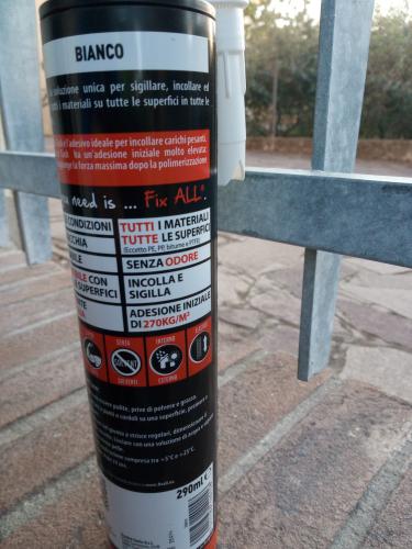

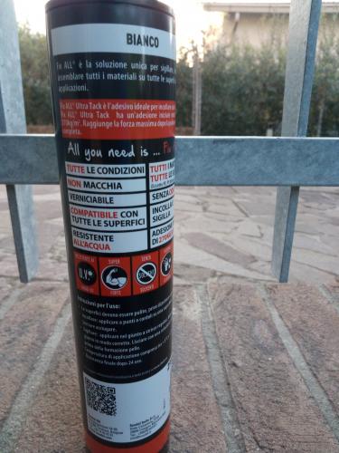

Il mio, invece, in alcuni punti era nella tua stessa condizione, in quel caso ho rimosso in modo che il sigillante andasse ad ancorarsi sul "buono/duro"
Per fissare il nuovo listello io ho usato questo

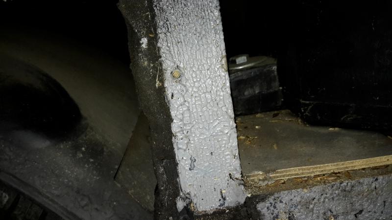

Sono andato avanti su tutta la prima fiancata sinistra, e ho tolto tutto il marcio
intanto ho preparato il massello in abete da rimettere con la colla poliuretanica D4.
mi sorge un dubbio? Ma ora che sto togliendo le viti che attraversano la parete e arrivano al pianale  , per intenderci quelle piu' lunghe e grosse, c' e  qualche pericolo  che  si allenti troppo struttura della parete?
Ho anche tolto il tappo in egno che chiude il serbatoio delle acque  grige  per riapplicare il compensato che in un angolo si e' un po' sfogliato , !  Per sigillarlo nuovamente , come era in origine dalla casa, che tipo di prodotto devo usare? Ora c' e' il terostat grigio ancora molto morbido. Vorrei rimetterlo ma riesco solo a teovare il prodotto in strisce! Invece vorrei prendere una cartuccia ! Sapete consigliarmi un prodotto valido? Per intenderci questo e' come si presenta dopo aver tolto il tappo in legno.

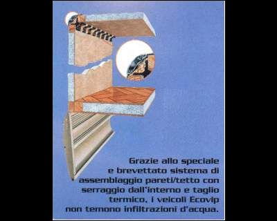

La perete si tiene al pavimento tramite le lunghe viti se le togli tutte il peso della parete grava sugli angolari e tetto con rischi che si rimuova la sigillatura con terostat, opererei a tratti max 1 mt, il listello anche se incollato testa a testa con il VD4 non hai problemi è un adesivo che entra nella porosità del legno bada a non trattarlo altrimenti l'incollaggio viene meno, il tappo delle grigie hanno usato un butilico grigio simile al terostat, o usi il terostat a strisce o il comune sika bianco
in foto, sintesi della parete Ecovip

Sono andato avanti su tutta la prima fiancata sinistra, e ho tolto tutto il marcio intanto ho preparato il massello in abete da rimettere con la colla poliuretanica D4. mi sorge un dubbio? Ma ora che sto togliendo le viti
che attraversano la parete e arrivano al pianale  , per intenderci quelle piu' lunghe e grosse, c' e  qualche pericolo  che  si allenti troppo struttura della parete?  Ho anche tolto il tappo in egno che chiude il serbatoio delle acque  grige  per riapplicare il compensato che in un angolo si e' un po' sfogliato , !  Per sigillarlo nuovamente , come era in origine dalla casa, che tipo di prodotto devo usare? Ora c' e' il terostat grigio ancora molto morbido. Vorrei rimetterlo ma riesco solo a teovare il prodotto in strisce! Invece vorrei prendere una cartuccia ! Sapete consigliarmi un prodotto valido? Per intenderci questo e' come si presenta dopo aver tolto il tappo in legno.
Il dubbio sulla tenuta della parete venne anche a me, certo è che dipende da tante cose ( quanto listello hai dovuto cavare,se all'interno hai la parete"libera" o se sono presenti i montanti,che ne so, dell'armadio che cmq in qualche modo un po' puntellato il tutto,...)
Io cercai di fare il lavoro più velocemente possibile e cmq puntellato un minimo sicuramente non azzarderei a spostare il mezzo...
