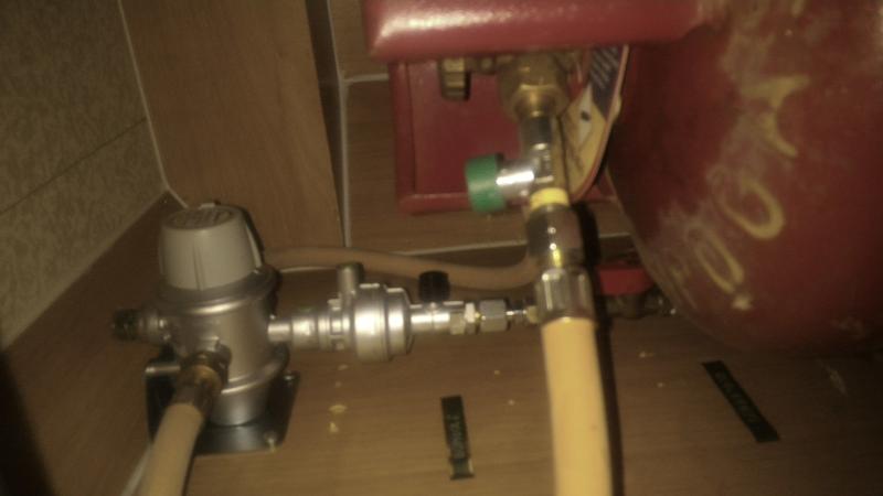

Inserito il 24/08/2018 alle: 22:01:57
In risposta al messaggio di flavius67 del 24/08/2018 alle 14:38:50
Varia di altezza la fiammella al girare della manopola numerata?
P_20180824_215746(1).jpgQuando feci le prove Al momento di cambiare il bruciatore si un poco variava. Dici che dovrei riprovare ora?
Alta cosa trovata

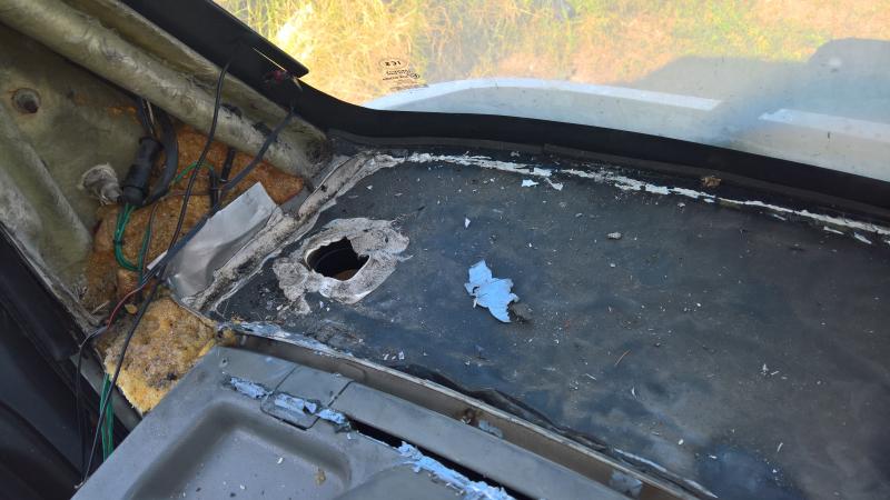

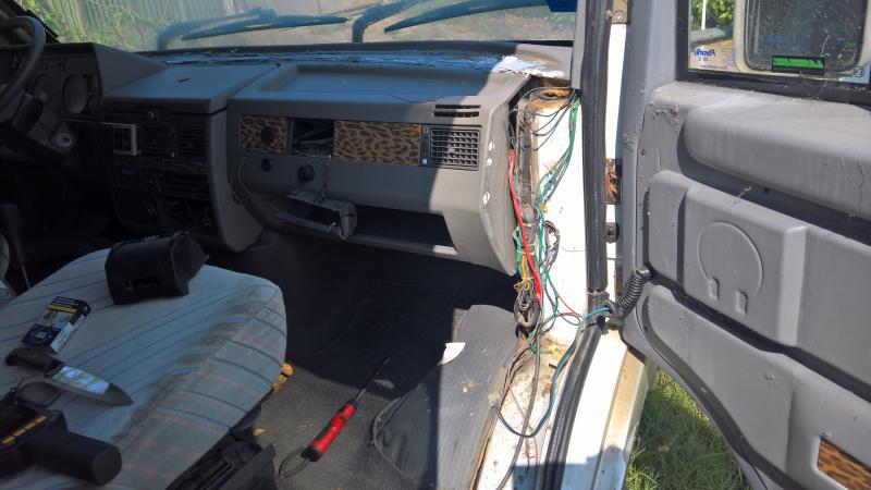

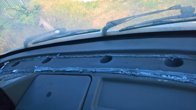

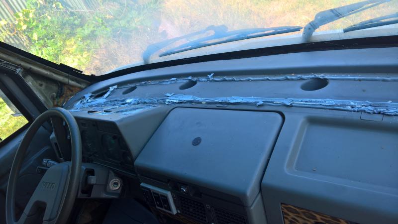

Allora ragazzi, per aggiornarvi sull'argomento "restauro Ecovip 200i" vi mostro qualche foto
1. Come si presenta il cruscotto Daily con il termoformato per la diffusione dell'aria sul parabrezza Laika ancora installato

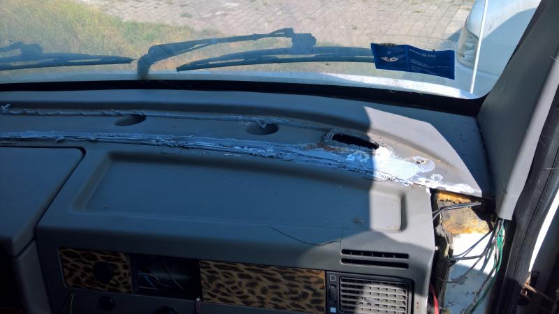

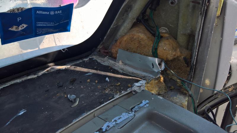

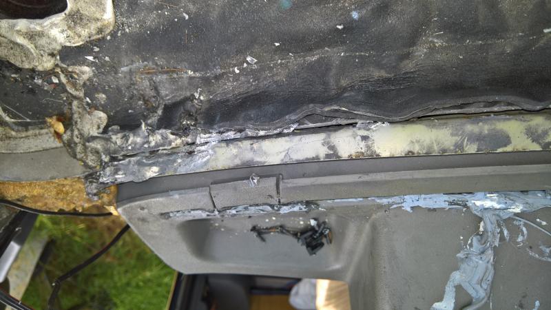

"Restauro Ecovip 200i"

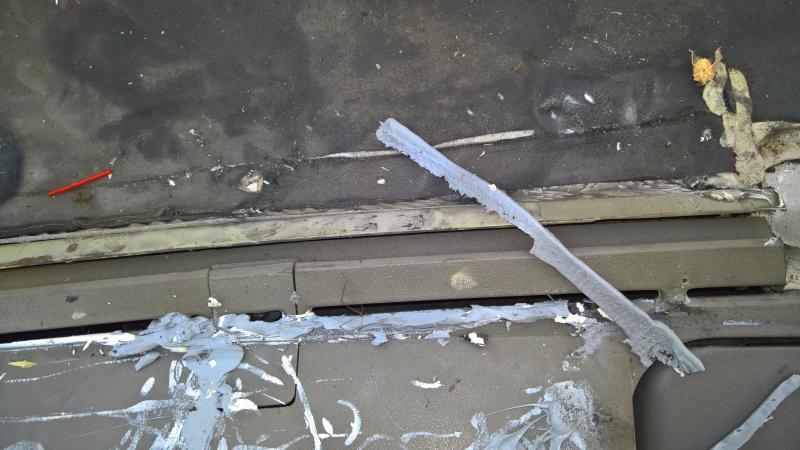

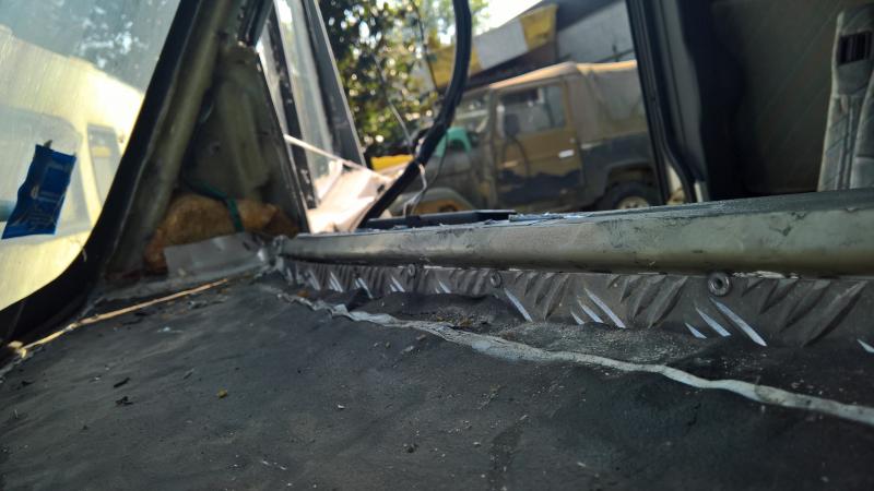

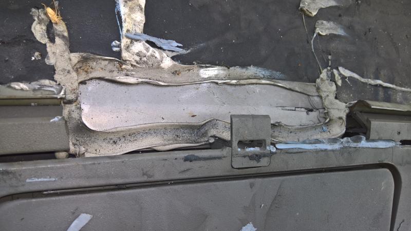

2. quello che ho trovato sotto il diffusore:
nella parte alta sembra che sia tutto ben isolato e che non ci siano spazi tra VTR e lamierato su cui è attaccato il cruscotto Daily
Come  si vede qui sotto, cè una lamiera d'alluminio che è ben attaccata al cruscotto e pare ben sigillataWP_20180824_16_31_24_Rich.jpg
