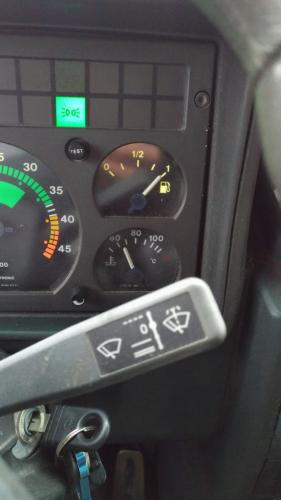

Ciao a tutti stavo scendendo da un passo
Temperatura esterna a 7 gradi
 riscaldatore della dinette acceso
E la temperatura del liquido motore è scesa come da foto...
 Secondo voi devo cambiare il termostato motore oppure è una sua caratteristica per mettere alla temperatura di scendere così tanto?IMG-20190906-WA0019.jpg

Ciao a tutti stavo scendendo da un passo Temperatura esterna a 7 gradi  riscaldatore della dinette acceso ... E la temperatura del liquido motore è scesa come da foto...  Secondo voi devo cambiare il termostato motore oppure è una sua caratteristica per mettere alla temperatura di scendere così tanto?
Diciamo che è normale se il motore è al minimo e il riscaldatore supplementare con la ventola è accesa in pratica questo accessorio è un secondo radiatore motore, in viaggio con basse temperature potrebbe arrivare al max a 85°
