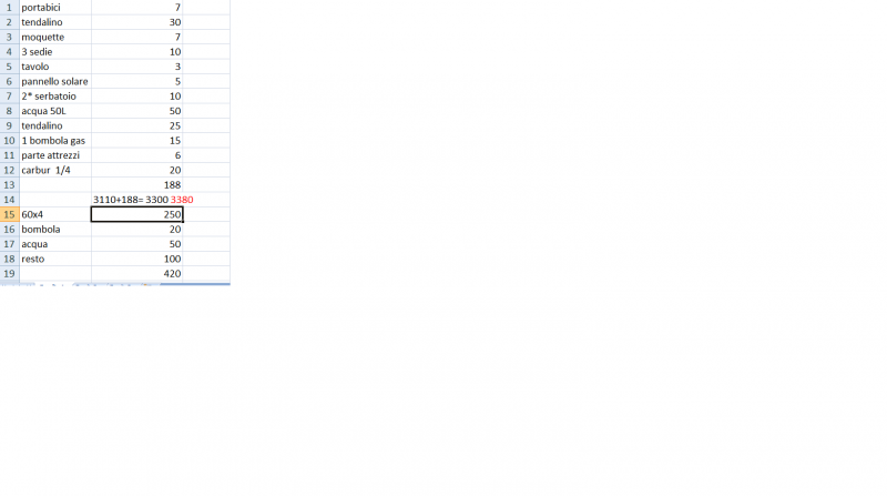

Ciao Emiliano, è interessante questo discorso sul consumo, ma il pompista ha effettuato una taratura degli iniettori? o cos'altro? Pensa che invece  io per quei pochi km effettuati da passeggero seduto nella dinette mi
è parso rumoroso ed ho imputato il rumore proprio alla trasmissione, anche se i miei figli dicono che per loro è più silenzioso rispetto al burstner su ducato anno '93 che avevamo in precedenza. il mio non frena in maniera decisa, ma mi rendo conto che il peso c'è. sulla pesa si è fermato a 3380 kg, vi allego anche in che condizione era la pesata in seguito. e credo anche che gli ammo siano da sostituire. il consumo carburante è variabile, ma se guido in maniera regolare non superando i 95 orari da GPS da pieno a pieno son riuscito a fare circa  8.5-9 al  litro.  Comunque anche a me piace tantissimo. . Purtroppo ho i livelli dei serbatoi che non funzionano, ho provveduto allo smontaggio delle viti del serbatoio delle chiare  ma non c'è verso. mi aspetta l'acido citrico. Hai già provato la ghigliottina centrale delle nere?  Complimentii ancora per la scelta. saluti Ale
Ecco qui la scheda peso del mio 2i al momento della pesata con nessuno a bordo. 3110 kg da libretto. 3380 alla  pesa. Il materiale  è stato pesato da me ad esclusione del tendalino ilcui peso l ho cercato su internet. Non credo ci fossero il cavo e le zeppe 20 kg in più. Non possiedo generatore e climatizzatori  (cabina e  cellula) Il 60x 4 è l'umano che ho a bordo   : )
Non credo ci fossero il cavo e le zeppe 20 kg in più. Non possiedo generatore e climatizzatori  (cabina e  cellula) Il 60x 4 è l'umano che ho a bordo   : ) saluti Ale
Ci sono 2 tendalini ,manca il Crik idraulico iveco
anche quello è in ordine di marcia come il gasolio dovrebbe essere 3/4 di serbatoio

si hai ragione doppio tendalino ...ma come ho potuto portare tutto questo carico ! ;  )   Si  comunque sia il crik rosso Iveco che le relative chiavi e prolunghe erano a bordo, tenete anche presente che la batteria zenith agm pesa intorno a 25 kg e quella motore  da 120 Ah  credo si avvicini ai 30kg.

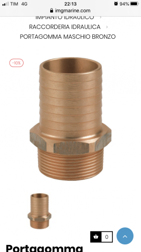

A suo tempo ci avevo pensato, si può usare un imbarco carburante nautico imbarco+ed+accessori ma il grosso problema come hai intuito è collegare l'imbarco con il serbatoio originale servirebbe da costruire una flangia/bocchettone
d' avvitare al serbatoio e poi collegarlo all'imbarco nautico con un tubo a norma ,tipo questo non ti spaventare dal prezzo al metro se ti dovesse servire  ( diametro int. 50 mm ) te lo procuro ... chiaramente lo sportello deve rimanere fisso
e questo da 2” forando il tappo a vite originale con contro dado all’interno del tappo per presa  , il tubo
da te postato ci va bene ?
