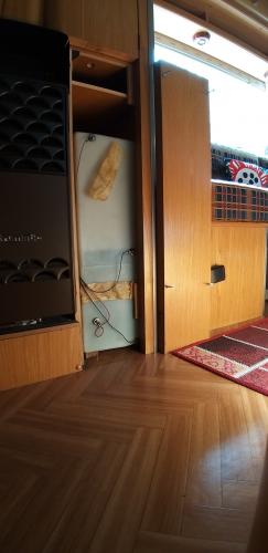

Ieri mi son deciso ed ho smontato il pannello adiacente la stufa per vedere di ripulire le viti nel serbatoio interno acqua  chiare che non segnalavano il livello sul pannello. al momento vedo fino  2/3...metto la foto che potrebbe esser utile a chi volesse vedere la differenza tra i vari livelli...
