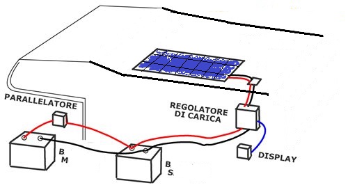

Ciao a tutti. In questo periodo avendo là fortuna di avere il camper sotto casa sto prendendo l’occasione per fare tutte quelle cose da sempre
rimandate. Ora è il momento del pannello solare.
Mi sono documentato a destra e a manca ma non mi è chiara forse una cosa ovvia.
I fili che escono dal regolatore di tensione vanno dritti alla batteria? Questo non influisce in alcun modo sull’impianto originale? Ossia il sistema di ricarica batterie tramite 220 e alternatore?
Grazie a tutti e buona domenica!

Io ho fatto così, pannello regolatore batteria, anzi, batterie, il mio regolatore permette di scegliere la percentuale con cui caricare bm e bs.

Ciao, se può esserti d'aiuto, trovata su un sito. Sul mio primo camper ho seguito praticamente questo schema, e se non ricordo male sul regolatore  era ben raffigurato quali cavi collegare. buon lavoro

Posso consigliarti ,
1-non ci sono problemi di CDT tra pannello e regolatore e ciò che vuol dire che non ti devi preoccupare della distanza pannello/regolatore
poiché i V in questione sono più alti di quelli che ti occorrono 12v
2- metti il regolatore solare il  più vicino possibile alla o alle Bs poiché in questo caso hai una caduta di tensione ,e mi raccomando usa cavi di generose  dimensioni o a cavo unico 10mm oppure fai la somma di 3 da 4mm ( vedi quello che ti entra nel alloggio del regolatore e il capocorda che sta sulla bs lo devi crimpare +saldare a stagno )
3-la 220v non incide su nulla come non incide il  motore acceso e alternatore che pompa A
4-non forare il tetto ne per fissare il pannello tanto meno per passare i cavi pannello/regolatore , non attaccare il pannello al tetto ma lascia qualche cm di aria e usa la  cappa della cucina per entrare
((((( hai un 2 o un 200?))))
flavius67
flavius67
31/01/2009 17247
Inserito il 31/03/2020 alle: 17:50:56
Ho Dimenticavo di consigliarti un regolatore mppt
ha un rendimento migliore in carica rispetto agli altri , comunque vanno bene entrambi , ricordati di prendere un regolatore 1 IN pannello e 2 OUT  bs-Bm
con possibilità di parzializzare in % l’uscita verso l’una rispetto all’altra ,oppure prendi un regolatore con 2 in pannelli e 1 out bs e in questo caso ci metti il parallelatore della cbe ,ma io vedo più la prima soluzione ,
altra soluzione che io ho adottato invece è stato di :
1 pannello medio + regolatore + display x BM
1 pannello grande + regolatore + display per le 2 bs . Ho optato per questa soluzione poiché spesso
in inverno mi trovavo la bm fiacca Impossibilitato alla messa in moto del mio pupo , poiché il parallelatore si apre verso la bm quando la bs è carica ,ma in inverno è difficile che arriva alla soglia di X Volt ( ora non ricordo dovrei vedere sul manuale del regolatore ) per poter travasare il surplus di V dalla bs alla bm .
ora avendo 2 pannelli e 2 regolatori ogni batteria bs+ Bm vanno da se è vanno alla grande

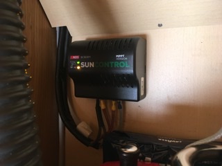

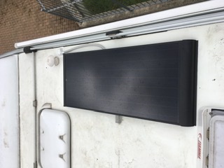

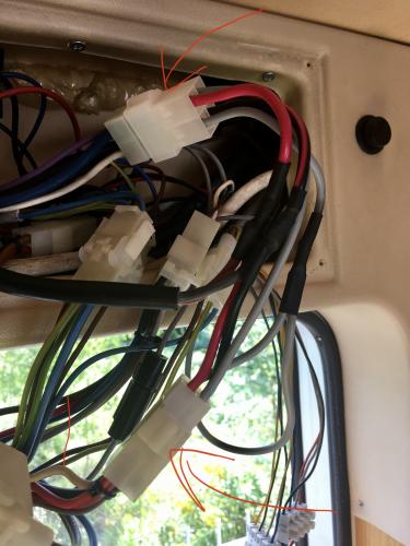

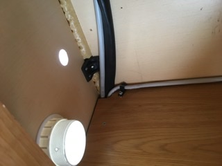

Ciao Doctor, io ho montato da circa una annetto il pannello sul mio EV 3L. Io ho preso il kit NDS solar black da 110w con regolatore MPPT. Devo dire che per ora mi trovo molto bene. Dopo mille riflessioni e cambi di idea, mi sono convinto per forare il tetto in prossimità del camino cappa e montare il passacavo in dotazione. Il motivo è che non so ancora bene per quale motivo, ma in caso di forti temporali mi trovo sempre il vetro del piano cottura bagnato. Non tanto, ma viene sempre giù qualche goccia proprio dal camino della cappa. Ho già fatto cambiare il camino perché il vecchio era secco e crepato, ma la situazione non è cambiata. L’unico modo per cui possa scendere acqua da li è che le gocce rimbalzino sul tetto, quindi temevo che avendo il cavo passante dentro il camino, la situazione potesse in un qualche modo solo peggiorare. Inoltre il mio vicino che ha il camper uguale al mio mi dice che non gli è mai successo, e almeno quando sono fermi in cortile prendono la stessa pioggia!! Mistero!
A qualcun altro di voi capita o ha mai avuto questo inconveniente e lo ha risolto in qualche modo?
Comunque tornando al pannello, io ho messo il regolatore nell'armadio sopra la cappa e poi ho intercettato i cavi che vanno alla batteria dietro il pannello di comando, creando un piccolo ponticello dove sono entrato con i cavi provenienti dal regolatore. Avevo comunque preso spunto da un lavoro postato su Ecovippari se ricordo bene.

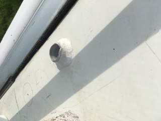

Ti metto delle foto del lavoro che ho fatto nel caso ti potesse essere di ispirazione...
Questo il foro fatto con una fresa da 25mm.
Ho inserito nel foro un pezzo di corrugato per esterni da 25 mm in modo che sporgesse di 1 cm circa e poi sigillato bene, creando un ulteriore ostacolo all’eventuale ingresso di acqua.
Qui il lavoro ultimato lato tetto con passacavo montato. Ho deciso di proteggere il cavo originale benché resistente agli UV con il corrugato da esterno, sigillando le estremità.
Regolatore montato dentro l’armadio.
Connessione sull’impianto originale dietro la centralina.

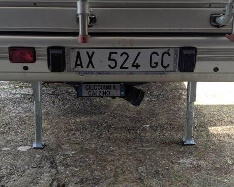

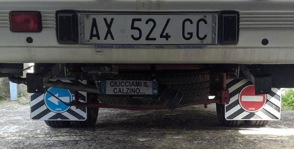

Ciao ragazzacci,... come va? Io passo il tempo ad "aggeggiare",.. l'altro giorno mi sono montato gli stabilizzatori. 91375566_10218227536453264_8235183508964769792_o.jpg91445916_10218226778554317_7134452986650034176_o.jpgstabilizz2.jpgstabilizzatori.jpg
Finalmente non si dondola più! Poi sto facendo l'impianto per i fendinebbia, e poi ho montato il TRIOGAS ecc.... insomma ci prepariamo per una stagione che chissà mai se partirà,... mi sa che per recuperare in agosto si lavorerà! Ma non ci lamentiamo troppo,.. meglio lavorare anche in agosto che non lavorare affatto!

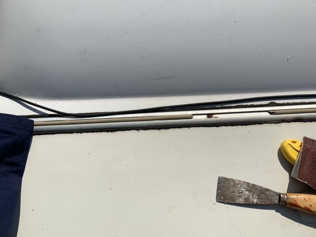

B49D03D9-703C-4B8B-BDEC-74B24BAC1382.jpegOggi posizionando il pannello ho notato che sul tetto la giunzione tra mansarda e cellula si presenta così come in foto. È un problema? Se si come posso sistemare?
grazie a tutti. Scusate tutte ste domande ma ovviamente ho molto tempo e iniziando a lavorarci sorgono tanti dubbi.

Oggi posizionando il pannello ho notato che sul tetto la giunzione tra mansarda e cellula si presenta così come in foto. È un problema? Se si come posso sistemare?  grazie a tutti. Scusate tutte ste domande ma ovviamente ho molto tempo e iniziando a lavorarci sorgono tanti dubbi.
Strano che abbia il coprivite sul mio ex Ecovip il canale era sigillato con sikaflex , è un punto critico d' accoppiamento ma è sigillato con terostat,
sarebbe da provare delicatamente a togliere la vite per sostituirle tutte con inox se non viene lascia stare controlla all'interno eventuale infiltrazione e sigilla con sika
