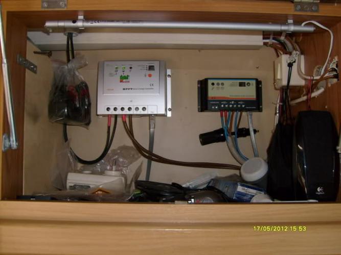

Flavio, io ho un 200i, e pensavo avessero fatto un lavoro alla carlona, in quanto i cavi dei due pannelli solari che caricano le due bs, passano attraverso il fungo della cappa della cucina, appoggiati così come sono sul
tetto, senza canalina e senza nulla, e vanno al regolatore che si trova nel pensile sopra la cappa, io volevo farli passare da una canalina e da un passacavi, mi sembrava un lavoro più pulito, ma vedo che consigli diversamente, perché?
Ciao ,ricapitolando hai 2 pannelli fotovoltaici che vanno ad 1 regolatore nel pensile della cucina ?
——( hai il 200 come il mio e anche i miei cavi passano per la cappa e arrivano ai 2 regolatori posti nel pensile cucina ,li ho lasciati lì fino a che non si guastano per poi passare ad mppt che metterò nelle vicinanze delle bs  )
ora se hai il regolatore nella cappa e non ti va di toglierlo vai da questo alle Bs ma con cavo generoso 10mm sicuramente avrei una cdt irrisoria
e porta il negativo a telaio per poi proseguire anche fino alle Bs ,devi passare dietro la centralina arrivare nel fianco del forno per poi scendere al fianco frigo fino al boiler ,fori il pavimento e vai alle Bs passando limitrofo al telaio utilizzando un curugato spiralato fissato al telaio

Ciao ,ricapitolando hai 2 pannelli fotovoltaici che vanno ad 1 regolatore nel pensile della cucina ?  ——( hai il 200 come il mio e anche i miei cavi passano per la cappa e arrivano ai 2 regolatori posti nel pensile cucina
,li ho lasciati lì fino a che non si guastano per poi passare ad mppt che metterò nelle vicinanze delle bs  )  ora se hai il regolatore nella cappa e non ti va di toglierlo vai da questo alle Bs ma con cavo generoso 10mm sicuramente avrei una cdt irrisoria  e porta il negativo a telaio per poi proseguire anche fino alle Bs ,devi passare dietro la centralina arrivare nel fianco del forno per poi scendere al fianco frigo fino al boiler ,fori il pavimento e vai alle Bs passando limitrofo al telaio utilizzando un curugato spiralato fissato al telaio ( Scusa le tue Bs dove sono? le mie le ho messe nel gavone grande )
Ciao Flavio, ti ringrazio per la risposta, andiamo con ordine:
ho due pannelli solari che ricaricano due bs da 100Ah l'una ubicate nel vano motore sulla destra, ma è mia intenzione, appena saranno da cambiare, di passare a una bs (magari una optima) non faccio libera, avendo bimbi piccoli, per cui non mi serve sta grande energia, in quanto deve alimentare solo le luci, pompa dell'acqua, inverter da 300w, inoltre vorrei dedicare un pannello alla bs e uno alla bm, come fai te, mi sembra un'idea più corretta, altrimenti se mi capita per motivi X di stare fermo, come adesso che sono già 2 mesi, non so se mi riparte e poi tengo in vita la bm, il parallellatore non mi convince del tutto ancora.
Poi le bs in vano motore mi sembrano una cosa assurda, la metterò anch'io nel gavone come ce te, quando passerò ad una sola bs con regolatore mppt ovviamente.
Questione buchi: guardando sul tetto ho notato una piccola piastra in alluminio mandorlato sulla sinistra, che copre un buco che si affaccia nell'armadio, tale buco era per il palo dell'antenna tv, per cui sfrutterei quello con un passacavi e canaline, ci faccio passare i cavi dei pannelli, il cavo del cb ed in futuro i cavi di una telecamera per le manovre.
Queste le mie idee per ora. Grazie ancora.

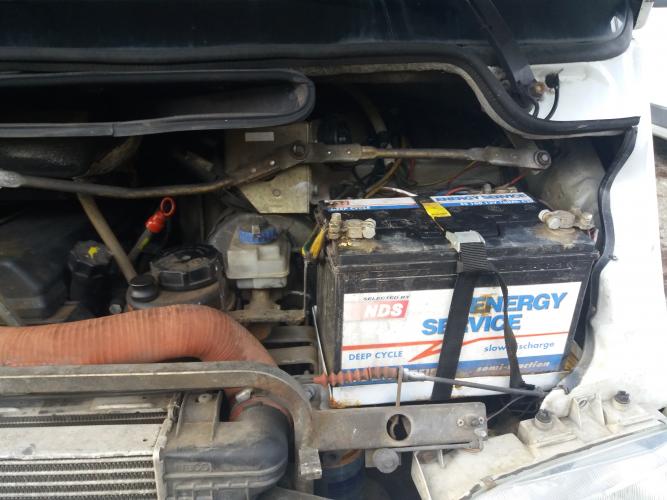

Ciao Flavio, ti ringrazio per la risposta, andiamo con ordine: ho due pannelli solari che ricaricano due bs da 100Ah l'una ubicate nel vano motore sulla destra, ma è mia intenzione, appena saranno da cambiare, di passare
a una bs (magari una optima) non faccio libera, avendo bimbi piccoli, per cui non mi serve sta grande energia, in quanto deve alimentare solo le luci, pompa dell'acqua, inverter da 300w, inoltre vorrei dedicare un pannello alla bs e uno alla bm, come fai te, mi sembra un'idea più corretta, altrimenti se mi capita per motivi X di stare fermo, come adesso che sono già 2 mesi, non so se mi riparte e poi tengo in vita la bm, il parallellatore non mi convince del tutto ancora. Poi le bs in vano motore mi sembrano una cosa assurda, la metterò anch'io nel gavone come ce te, quando passerò ad una sola bs con regolatore mppt ovviamente.  Questione buchi: guardando sul tetto ho notato una piccola piastra in alluminio mandorlato sulla sinistra, che copre un buco che si affaccia nell'armadio, tale buco era per il palo dell'antenna tv, per cui sfrutterei quello con un passacavi e canaline, ci faccio passare i cavi dei pannelli, il cavo del cb ed in futuro i cavi di una telecamera per le manovre.  Queste le mie idee per ora. Grazie ancora.
surprise2 bs nel vano motore ? Manda una foto del miracolo ,
mamma Laika usciva con bm a sx e bs a dx
per me fisicamente non entra una doppia bs nel vano motore ma a alla provvidenza non c’è mai fine ,((( manda foto ))) che a saperlo mi sarei risparmiato la fatica di metterle nel gavone .smiley
ps : in libera e’meglio 200A che 100A a ma a campeggio va bene 1 da 100 ma i bimbi crescono e le esigenze di libertà cambiano “”” fidati””” ( io uso il piombaccio ,ogni 5 anni cambio con nuovo e via )

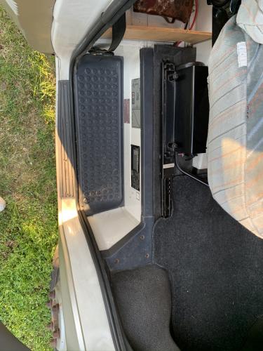

2 bs nel vano motore ? Manda una foto del miracolo , mamma Laika usciva con bm a sx e bs a dx  per me fisicamente non entra una doppia bs nel vano motore ma a alla provvidenza non c’è mai fine ,((( manda foto ))) che
a saperlo mi sarei risparmiato la fatica di metterle nel gavone . ps : in libera e’meglio 200A che 100A a ma a campeggio va bene 1 da 100 ma i bimbi crescono e le esigenze di libertà cambiano “”” fidati””” ( io uso il piombaccio ,ogni 5 anni cambio con nuovo e via )  inerente al foro ...,coperto da alluminio  io lo toglierei poiché sotto il sole l’alluminio ha in escursione termica rispetto alla vtr molto diversa  che più crearti a lungo andare tiraggi e deformazioni della vtr ( il mio amico jimbo65 “ Giodano alias Giordano Benicchi “ la doveva togliere poiché il vecchio proprietario l’aveva messa a random sul tetto e d’estate sotto al sol leone gli si deformava tirandosi la vtr ma gli rubarono l’ecovip 200 ed è tutto andato in fumo )  comunque se devi sfruttare il foro ti consigliere di togliere l’alluminio e metterci magari una scatola stagna fissata con Sika , poi perché entrare dall’armadio e atttraversare il camper verso il gavone sotto la dinette ? Per me non ha senso  allunghi i cavi andando di pari passo alla sovradimensionamento degli stessi ma ha senso il foro sopra l’armadio per passarci il cavo tv ma questo è un altro argomento
20191201_085622.jpgla seconda sta dietro, si vedono i morsetti, ma non è ancorata come la prima ed in marcia ovviamente balla, sarà una cosa che dovrò sistemare così come sostituire la sezione dei cavi messi un pò alla cavolo. Effettivamente al tempo una bs era più che sufficiente, oggi tra led decorativi, cellulari, tv, tablet luci e lucine non basta più. Si è vero faccio più strada passando da quel foro ma era per sfruttarlo e non fare un altro foro per passare i cavi dei pannelli, che dal fungo della cappa non mi piace tanto.

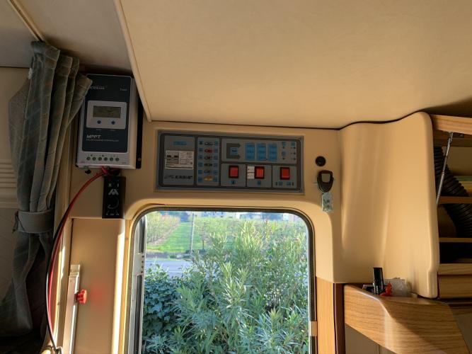

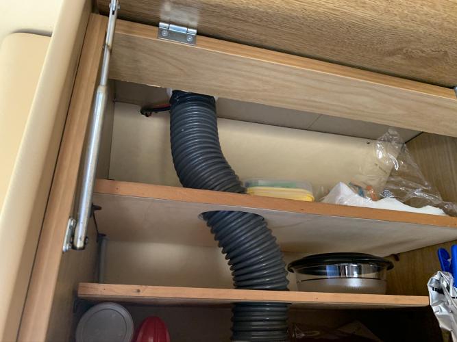

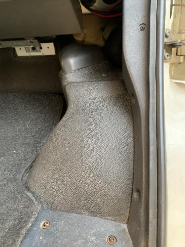

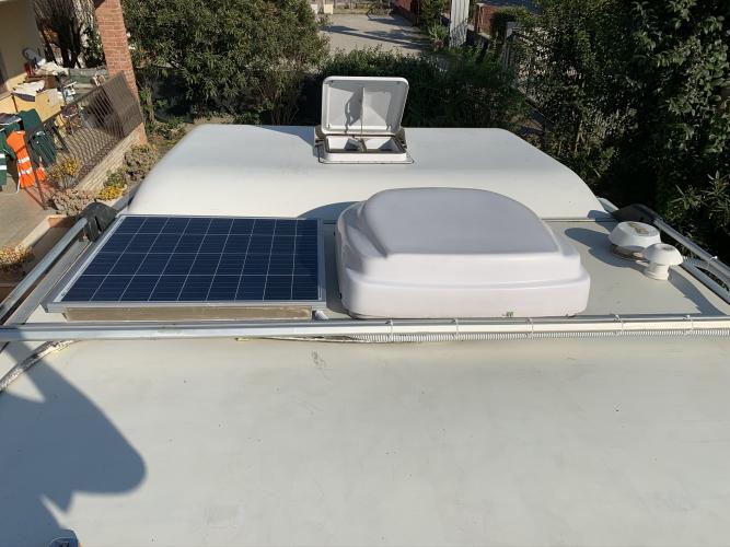

Ringraziando tutti dei consigli vi posto il lavoro quasi terminato (step 2 aggiungerò solo un alatro pannello 80W mono).
Mi sono creato delle staffe riutilizzando dei profili in alluminio di una vecchia doccia, ho carteggiato sia il profilo che il tetto, ho ripulito con Alcool per bene e incollato usando Sika 252. Lasciato riposare 24 ore con una lastra di marmo pesante sopra in odo che tenesse premuto.
Ho usato i connettori MC4 e passato i fili da 6mm in una guaina fascettata a delle barre portapacchi già presenti (non credo originali).
Per la calata sono passato dalla caminella della kappa come suggerito da voi. (Sono d'accordo sul forare il meno possibile).
Dentro ho passato i cavi dalla pensilina, passando dalla centralina sopra la porta. Qui volevo usare i fili originali ma ho visto che l'impianto era già stato modificato dai precedenti proprietari (c'era un cavo morto, e cè anche un cavo antenna...? ), e non fidandomi molto di "toccare" li dentro ho optato per passarmi i cavi da 6mm fino alla BS, così il tutto è già predisposto per un futuro aumento di Watt.
Per il regolatore ho scelto un Epever MPPT da 20A, e così non ci penso più. Date le dimensioni generose ho spostato il comando del boiler e l'ho piazzato in alto a fianco della centralina.
Da qui sono sceso poi dal piantone a fianco alla porta e passando lateralmente al posto passeggero sono riuscito a infilare i fili sotto le plastiche del pianale. Fino ad arrivare sotto il cruscotto e da lì c'era un tappo in gomma che portava diretto dntro al cofano in prossimità della BS.
Stamattina alle 9.30 il pannellino da 80W stava caricando 2,2A adesso che sono le 11.15 siamo sui...1,8A in effetti per come è messo il camper i sole sembra un pò defilalo.
Sono valori palusibili scondo voi?
Grazie e spero che la condivisione del lavoro sia utile a qualcun'altro!
Grazie a tutti del supporto.
Ciao a tutti
mai potevo immaginare una pensata così ,2 batterie da 100A piazzate in quel posto dove mamma Laika aveva predisposto per 1 ,è stato un Cristoforo Colombo smiley

Ringraziando tutti dei consigli vi posto il lavoro quasi terminato (step 2 aggiungerò solo un alatro pannello 80W mono). Mi sono creato delle staffe riutilizzando dei profili in alluminio di una vecchia doccia, ho carteggiato
sia il profilo che il tetto, ho ripulito con Alcool per bene e incollato usando Sika 252. Lasciato riposare 24 ore con una lastra di marmo pesante sopra in odo che tenesse premuto. Ho usato i connettori MC4 e passato i fili da 6mm in una guaina fascettata a delle barre portapacchi già presenti (non credo originali). Per la calata sono passato dalla caminella della kappa come suggerito da voi. (Sono d'accordo sul forare il meno possibile). Dentro ho passato i cavi dalla pensilina, passando dalla centralina sopra la porta. Qui volevo usare i fili originali ma ho visto che l'impianto era già stato modificato dai precedenti proprietari (c'era un cavo morto, e cè anche un cavo antenna...? ), e non fidandomi molto di toccare li dentro ho optato per passarmi i cavi da 6mm fino alla BS, così il tutto è già predisposto per un futuro aumento di Watt. Per il regolatore ho scelto un Epever MPPT da 20A, e così non ci penso più. Date le dimensioni generose ho spostato il comando del boiler e l'ho piazzato in alto a fianco della centralina. Da qui sono sceso poi dal piantone a fianco alla porta e passando lateralmente al posto passeggero sono riuscito a infilare i fili sotto le plastiche del pianale. Fino ad arrivare sotto il cruscotto e da lì c'era un tappo in gomma che portava diretto dntro al cofano in prossimità della BS. Stamattina alle 9.30 il pannellino da 80W stava caricando 2,2A adesso che sono le 11.15 siamo sui...1,8A in effetti per come è messo il camper i sole sembra un pò defilalo. Sono valori palusibili scondo voi? Grazie e spero che la condivisione del lavoro sia utile a qualcun'altro! Grazie a tutti del supporto.
Ottimo lavoro ma i cavi li avrei messi da 10mm
misura quanto V  esce dal regolatore e quanti ne arrivano alla bs

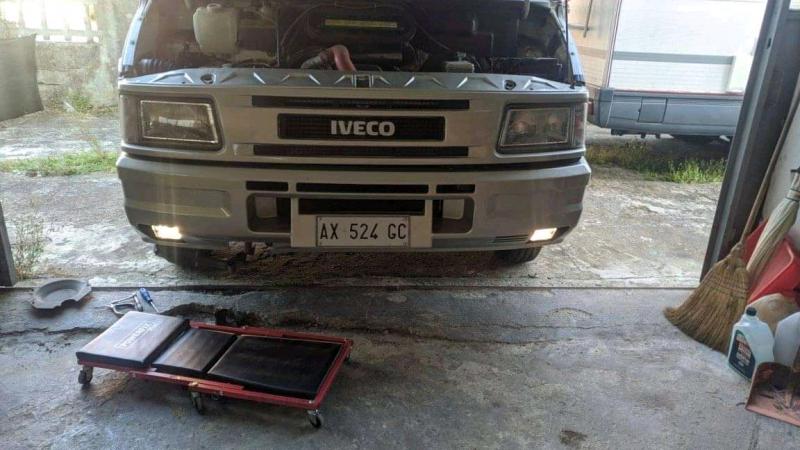

Ed anche l'impianto fendinebbia è fatto!
Io sistemai così:
