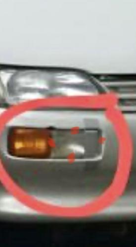

complice una freccia non funzionante, e dopo aver letto il problema dei fendinebbia che si staccano, sono andato a controllarne la tenuta ed entrambi mi sono rimasti in mano, temporaneamente fissati con un pezzo di nastro, per non perderli in viaggio, aspetterò tempi migliori per sistemarli definitivamente con un adesivo sigillante, così come da indicazioni sullo stesso intervento fatto da Flavio.
a me è successo con uno dei fari del Transit che avevo prima.... per fortuna è successo mentre lo stavo lavando ed ho preso il vetro al volo, altrimenti patatrac! Cmq i fari Ford in vetro hanno proprio la tendenza a scollarsi con gli anni...

In risposta al messaggio di Lorenzo200i del 10/06/2020 alle 13:57:14
Per tamponare in attesa di un lavoro migliore
intanto togli quello schoch che non se po vede e poi pulendo bene la cornice che ospita il Fendi 4 palline di silicone trasparente in modo che lo fermi che non possa cadere in avanti , dietro è impossibile dato che ha la sua parabola
i puntini rossi sono il silicone che devi mettere
leva sto nastro adesivooo nun se po vedeeee’

In risposta al messaggio di flavius67 del 10/06/2020 alle 23:47:48
Per tamponare in attesa di un lavoro migliore  intanto togli quello schoch che non se po vede e poi pulendo bene la cornice che ospita il Fendi 4 palline di silicone trasparente in modo che lo fermi che non possa cadere
in avanti , dietro è impossibile dato che ha la sua parabola  i puntini rossi sono il silicone che devi mettere  leva sto nastro adesivooo nun se po vedeeee’
La fai semplice te, devo comprare il silicone, poi la pistola al brico, poi andare al rimessaggio a fare il lavoro e tutto questo in bici (perche l'auto la usa la signora) insieme ad un bimbo di poco meno di due anni, e quando non lavoro, e in questi giorni sta piovendo, mica è facile eh. Qualche cavolatina tipo la zanzariera del bagno, (funzia ma devo tirarla su di colpo se no si incastra) lo spray per le guarnizioni, la pulizia dei braccetti delle finestre ecc l'ho fatta in quei giorni di campeggio, diversamente non ho tempo e modo di fare altro.
