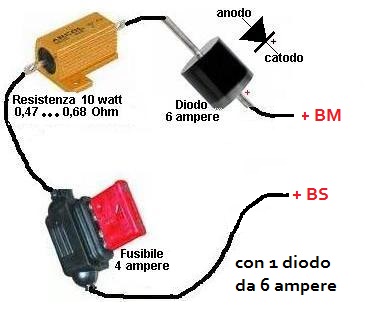

Io la ho e va benissimo.
2 accortezze dovute ad una serie di prove fatte da un utente.
Quando avete la BM particolarmente scarica, la resistenza viene sollecitata parecchio.
Pertanto quella da 10w fino a quella da 50w scaldano parecchio (ben oltre i 70C°) e anche io ne ho avuto sentore perché mi hanno parzialmente squagliato la scatoletta in plastica dove le avevo messe.
Quindi:
Diodo 2x5A o 2x10A in parallelo
Resistenza dei valori definiti da M48 (0.47÷0.68 Ohm) ma potenza 100w
Fusibile 4A
Il tutto infilato in uno scatolotto metallico pressofuso
Li trovate nei negozi di elettronica della vostra città.

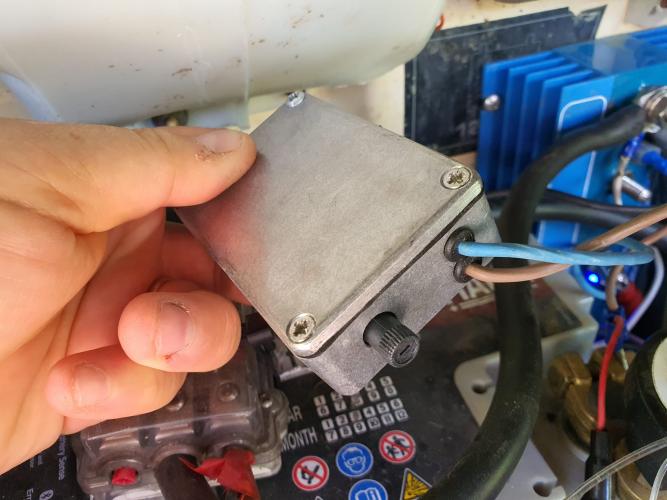

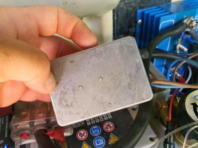

Ecco la foto dello scatolotto con dentro il diodo/resistenza
quella cosetta nera che spunta sala scatolina é un portafusibile (da pannello con fusibile 5x20 da 4A)
Sempre negozi di elettronica.

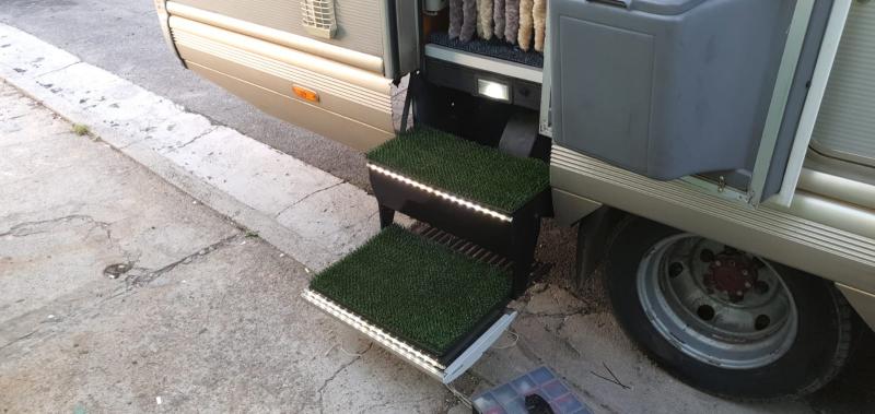

Oggi nuova chicca
a parte la revisione completa dei tergicristalli (sopratutto ingrassaggio dei  perni e sostituzione degli oring ormai logori), anzi debbo reperire un supporto con perno di quello centrale perche molto arrugginito,;
​​​ho dato una sistemata al gradino esterno.
smontato, defosfatata la ruggine, fondo epossidico e sopra 2 mani di poliuretanica nero lucido.
Nel rimontare tutto ho ingrassato con grasso al litio e interposto tra metallo e metallo 2 rondelle di rame.
Poi, non pago... Ho messo le luci!
Ho montato delle luci sottopensile di Ikea, sono delle bacchette rigide che unendosi fino a 4 pezzi, formano varie combinazioni,
Montate a 2 a 2 avendo cura di sigillare i giunti con della colla a caldo.
Questo il risultato.
