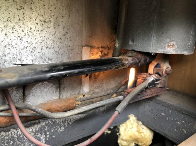

Ciao a tutti,
Lo scorso weekend ho notato che il frigo a gas non raffreddava tanto...quindi ieri mi sono deciso a dare una controllata al bruciatore visto che da quando ho preso il camper 4 anni fa (e ne aveva già 15) non ci avevo mai messo mano. E qui una bella sospresa! Il corpo del bruciatore è completamente ossidato ed è diventato un tutt’uno con il dado che ferma il tubo! Consigli su come riuscire a smontarlo? ho smontato il tubo dalla parte opposta sperando di sfilare tutto e mettermi in morsa per lavorare meglio, ma è impossibile senza tirare fuori tutto il frigo (RM 4401).
In più ho provato ad accenderlo per vedere come si mostrava la fiamma e ho scoperto che fa una fiamma anche fuori dal bruciatore, da una delle 2 prese d’aria laterali e mi ha sbruciacchiato il cavo sia della termocoppia che del sensore presenza fiamma per il comando scintilla...E4ADF0E9-A00C-4032-9B93-8C0804CB8B1C.jpeg
Confido in qualche vostra dritta.

In risposta al messaggio di Lordeltigre del 17/06/2020 alle 15:37:47
Ciao a tutti, Lo scorso weekend ho notato che il frigo a gas non raffreddava tanto...quindi ieri mi sono deciso a dare una controllata al bruciatore visto che da quando ho preso il camper 4 anni fa (e ne aveva già 15) non
ci avevo mai messo mano. E qui una bella sospresa! Il corpo del bruciatore è completamente ossidato ed è diventato un tutt’uno con il dado che ferma il tubo! Consigli su come riuscire a smontarlo? ho smontato il tubo dalla parte opposta sperando di sfilare tutto e mettermi in morsa per lavorare meglio, ma è impossibile senza tirare fuori tutto il frigo (RM 4401).  In più ho provato ad accenderlo per vedere come si mostrava la fiamma e ho scoperto che fa una fiamma anche fuori dal bruciatore, da una delle 2 prese d’aria laterali e mi ha sbruciacchiato il cavo sia della termocoppia che del sensore presenza fiamma per il comando scintilla... Confido in qualche vostra dritta. Grazie
per prima cosa,vai ad accendere un cero in chiesa , se sei credente bene, se non sei credente è il caso di iniziare ad esserlo, hai seriamente rischiato che il tuo camper andasse a fuoco.
 se fosse mio, estrarrei il bruciatore dalla sua sede e cercherei di immergere nel viakal tutto il bruciatore con il tubo attaccato, o usando un sacchettino di plastica da chiudere bene sul tubo o con una bottiglia tagliata ad ok, lo l,ascerei qualche gg e poi proverei a smontare il tubo per pulire , o meglio sostituire l'uggello, nel frattempo sistemare i due cavi
Ti è andata bene per non dire benissimo
immagina che avevi acceso il frigo e ti eri andato a fare una passeggiata in città ...non oso pensare !
consiglio ...togli tutto il bruciatore ormai è un mucchio di ruggine  e mettilo nuovo ugello compreso ,
per il cavo del piezzo verificalo bene ,se lo vedi alquanto danneggiato sostituisci anche quello

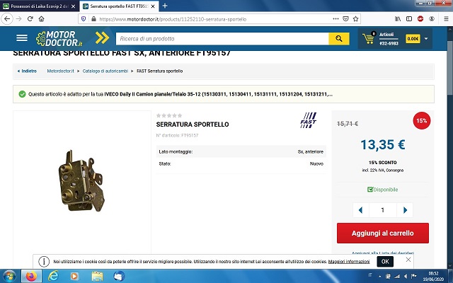

Ciao a tutti, ho bisogno di sapere quali serrature monta l'Iveco 35.12 del 1998, quelle della gabina, ho un Laika EV 6 e devo sostituire le serrature meccaniche, se avete un link dove comperarle meglio, oppure una foto di come sono che le cerco in rete.
Grazie Tiziano

Inserito il 18/06/2020 alle: 10:27:47
In risposta al messaggio di flavius67 del 17/06/2020 alle 16:01:39
Ti è andata bene per non dire benissimo  immagina che avevi acceso il frigo e ti eri andato a fare una passeggiata in città ...non oso pensare ! consiglio ...togli tutto il bruciatore ormai è un mucchio di ruggine  e mettilo nuovo ugello compreso , per il cavo del piezzo verificalo bene ,se lo vedi alquanto danneggiato sostituisci anche quello
Infatti sono abb conscio del fatto che ho avuto fortuna e abbia fatto bene a controllare...anche se una pulizia qualche tempo fa sarebbe stata più opportuna. Comunque non riesco a svitare il dado. Già dato di svitol super sbloccante in quantità, scaldato e bestem..., ma niente! Ormai è un corpo unico. Il viakal che suggerite ha effetto anche sulla ruggine?
Sennò qualcuno sa dirmi come si smonta il frigo dal vano? Basta vitare i 4 fermi laterali e scollegate i tubi del gas?
Ho svitato il tubo dalla parte opposta, dove c’è il comando, per cercare di portarmi tubo e bruciatore sul banco da lavoro...solo che l’unico modo per tirarlo via è togliere il frigo.
Altrimenti taglio il tubo, tanto penso dovrò cambiare anche quello visto che l’esagono del dado lato bruciatore è ormai rovinato e per cambiarlo devo comunque tagliare via l’ogiva che è ricavata direttamente deformando l’estremità del tubo, quindi credo non ripristinabile!
e come sempre un lavoro che pensavo di fare in 30 minuti si sta trasformando in impresa...

Inserito il 18/06/2020 alle: 10:53:23
In risposta al messaggio di Lordeltigre del 18/06/2020 alle 10:27:47
sbloccante in quantità, scaldato e bestem..., ma niente! Ormai è un corpo unico. Il viakal che suggerite ha effetto anche sulla ruggine?  Sennò qualcuno sa dirmi come si smonta il frigo dal vano? Basta vitare i 4 fermi laterali e scollegate i tubi del gas? Ho svitato il tubo dalla parte opposta, dove c’è il comando, per cercare di portarmi tubo e bruciatore sul banco da lavoro...solo che l’unico modo per tirarlo via è togliere il frigo. Altrimenti taglio il tubo, tanto penso dovrò cambiare anche quello visto che l’esagono del dado lato bruciatore è ormai rovinato e per cambiarlo devo comunque tagliare via l’ogiva che è ricavata direttamente deformando l’estremità del tubo, quindi credo non ripristinabile! e come sempre un lavoro che pensavo di fare in 30 minuti si sta trasformando in impresa...
Devi continuare con svitol ogni giorno lo metti
e tra 3 giorni ci provi a svitare con 2 pappagalli da idraulica
smontare il frigo ...lascia stare che tra terostat e sikaflex ..un impresa ,lavora da dietro
se hai una penna Con cannello gli dai una scaldata e provi a svitare con energia

In risposta al messaggio di domiziano del 17/06/2020 alle 17:40:52
Ciao a tutti, ho bisogno di sapere quali serrature monta l'Iveco 35.12 del 1998, quelle della gabina, ho un Laika EV 6 e devo sostituire le serrature meccaniche, se avete un link dove comperarle meglio, oppure una foto di come sono che le cerco in rete. Grazie Tiziano
Se intendi la porta della cellula monta serrature iveco come le portiere, ma è ribaltata quindi devi prendere la sinistra... se intendi quelle del guidatore passegero son sempre quelle originali iveco

Inserito il 19/06/2020 alle: 08:59:05
In risposta al messaggio di ronza75 del 18/06/2020 alle 13:21:31
Ciao, che devo cercare Iveco lo so, in rete ho trovata questa, è quella giusta per la chiusura centralizzata?

Inserito il 19/06/2020 alle: 10:31:18
In risposta al messaggio di domiziano del 19/06/2020 alle 08:59:05
Per dare una risposta alla tua domanda, per non sbagliare , smonta la tua vecchia ( in un momento che non usi il villone) e vai in Iveco a domandare il codice ...e il costo ..poi fai una ricerca sulla baya e paragoni il prezzo ma fondamentale è il numero di serie del prodotto per trovarlo uguale senza sorprese
