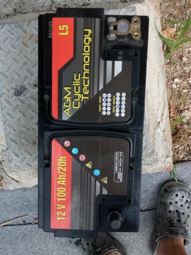

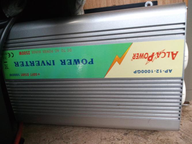

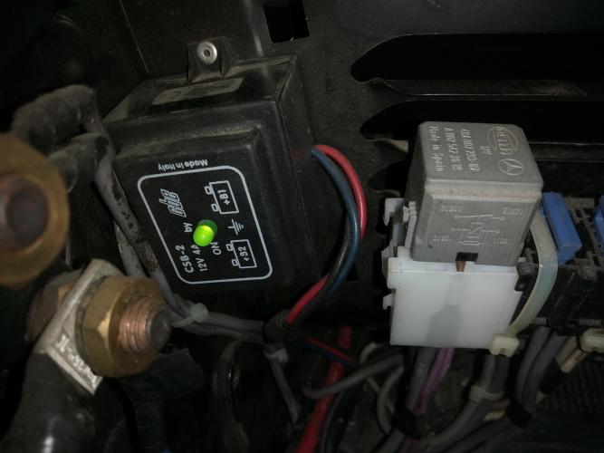

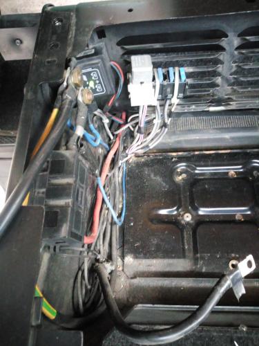

Buona sera/notte a tutti,
Mi intrometto per chiedere un parere visto che non sono un esperto...
IMG_20200829_182844.jpge' l'impianto che mi sono trovato dal precedente proprietario

Inserito il 30/08/2020 alle: 22:25:21
Mancavano delle foto...
Ivan&Vero+ciurma 😁😁
olivan76
olivan76
19/08/2014 297
Inserito il 30/08/2020 alle: 22:40:41
...ceIMG_20200829_182826.jpg la farò...
Ivan&Vero+ciurma 😁😁
olivan76
olivan76
19/08/2014 297
Inserito il 30/08/2020 alle: 22:41:46
Cosa ne pensate!??
Ivan&Vero+ciurma 😁😁

In risposta al messaggio di olivan76 del 30/08/2020 alle 22:41:46
Cosa ne pensate!??
Perdona sarà il tardo orario ma non capisco la tua domanda , vedo 1 batteria da 100Ah , vedo un partitore di tensione della cbe vedo 1 inverter...
