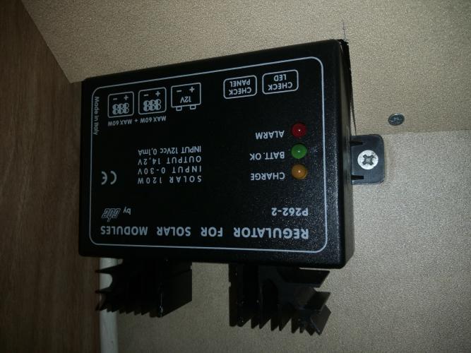

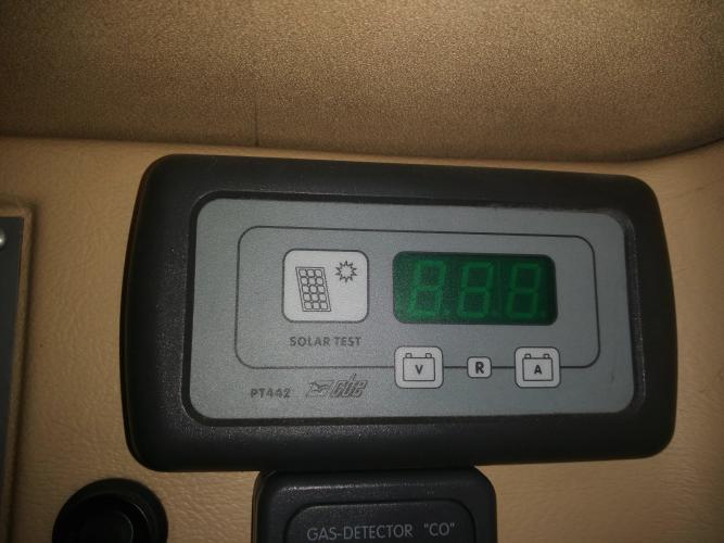

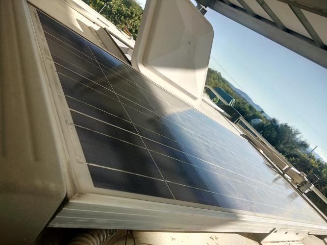

Ciao  a tutti... scusa, forse mi son perso, ma con cosa ricaricheresti le batterie? nel senso hai un pannello fotovoltaico?
Buongiorno a tutti,
Cmq ecco il pannello fotovoltaico...
Ed il resto..

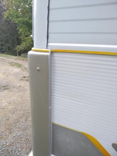

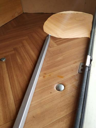

Rieccomi,
oggi ho visionato il camper di cui vi ho chiesto un parere e mandato qualche foto.
Il mezzo è fermo da dicembre. Fino ad un anno fà era al coperto, da circa un anno è all' aperto sotto un telo. L'impressione generale è buona considerando che stiamo parlando di un camper di 21 anni fa, ne io ne la moglie abbiamo sentito odere da muffa o da stantio, solo da chiuso, lasciandolo poi areare poi è andato via, nessun profumo che potesse far presagire qualcosa da nascondere. Sono stati fatti dei lavoretti, sostituita pompa dell' acqua, tubazioni etc.. revisiona fatta per la caldaia.
in cellula, calpestando bene tutto il pavimento nessuna flessione, dentro gli armadi\ripiani non abbiamo notato cedimenti tastando il tutto.
Il preformato del bagno non ha nessuna crepa.
Un problema lo abbiamo trovato nell' angolo del gavone sotto il letto a castello li se sentiva premdendo con le dita che un pò fletteva quindi qualcosa di infiltrazione c'è, era su una zona limitata all' angolo.
La flessione è di circa un paio di millimetri.
Allego foto con parte più chiara per capire la zona interessata, qualcosa di flessione anche in zona del 'bottone' grigio.
Questa è la zona esterna, non so, sembra che il paraurti sia leggermente staccato, non so se è normale.

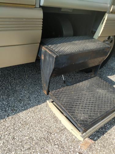

Parecchia ruggine nella scaletta e nelle griglie del frigo.
Siccome domani vorrei confermargli o meno l' acquisto vi chiedo, il problema di infiltrazione che abbiamo trovato, premesso che in caso di acquisto andrei subito a portare a fare il test di infiltrazioni, è un danno minore o vuol dire comunque spendere grandi cifre per sistemarlo.
Sapete darmi un idea di che cifra potrei andare in contro?
Grazie mille per il supporto.

Ci sta che l'acqua non entri proprio nel punto in cui hai trovato morbido, ma da altri punti nella vicinanze che possono essere più in su e/o spostati a dx o sx. C'è la scaletta attaccata dietro in quella zona? Magari qualche attacco ha perso la sigillatura.
Comunque, per capire da dove venga l'infiltrazione ti sapranno aiutare meglio quelli più esperti di me, ma il problema di per se non mi pare così grave.

Per la zona del gavone se il mezzo era parcheggiato in pendenza potrebbe essere entrata acqua dall'angolo della guarnizione dello sportello l'importante che la zona è limitata lo farei asciugare bene e cambierei la guarnizione
il cantonale in plastica sembra integro vedo il coprivite giallo un po alzato forse ha ricevuto una colpo la bandella e si vede lo stacco,
per lo scalino è normale che un pò arruginito forse non è mai stato riverniciato

Son contento ti sia trovato bene, purtroppo questa estate c'era il mondo qua da noi...
sul pannello posso dirti che se è un 100 w e hai 2 batterie puoi fare anche 3 gg in montagna con il sole...ma devi essere parsimonioso con tutto...

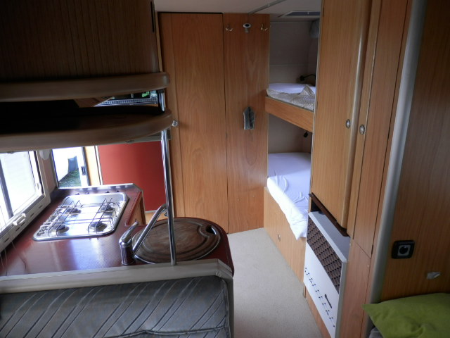

si quello lo sapevo... e poi ho notato una cosa: a differenza del mio, i letti a castello non sono rettangolari, ma vanno ad allargarsi in coda, infatti ho visto che la parete bassa che separa dal gavone esterno, sui allarga verso il bagno, mentre sul mio è dritto. Forse è una peculiarità di quelli senza portellone? Debbo dire che mi ha dato l'impressione di maggior comodità per rifare i letti....
Robir
Robir
24/02/2007 7856
Inserito il 07/09/2020 alle: 12:33:57
questo, sicuramente a discapito del lavabo
Il mio è fatto in quel modo, si allarga di una decina di cm verso il posteriore

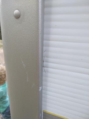

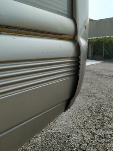

Ciao, oggi mi è caduto l'occhio su questo...
Non so se sia recente oppure vecchia, dentro non ho notato niente di particolare ma comunque siamo in zona doccia ed eventuali problemi si mascherano bene.
Mi sembra una posizione strana per una crepa, ho pensato anche che possa essere stato magari un ramo o qualcosa del genere, anche se mi sembrerebbe strano lo stesso...
Ripensandoci un po', mi è venuto in mente che insieme al camper mi avevano dato anche un portamoto, del precedente proprietario. Forse ha sofferto un carico eccessivo in coda? Boh.
Qualcuno di voi ha mai visto crepe in quella posizione?
