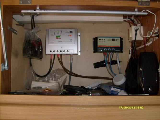

Ciao Firenze 84,anche io ho 2 pannelli ma ho anche 2 regolatori uno  mppt a un pannello e uno pwm. che  ha l'uscita per 2 batterie una uscita va alla bs e una alla bm e si può  decidere quanta carica vada ad una o l'altra,mai avuto problemi di batterie.Se Flavio si riferisce a quel partitore che quando la batteria raggiunge i 13,5 v, manda un pò di volt alla bm,di inverno è difficile che te la tenga bella piena perchè il poco soleggiamento non ce la fa ad arrivare ai 13,5 v.

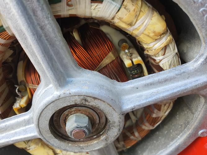

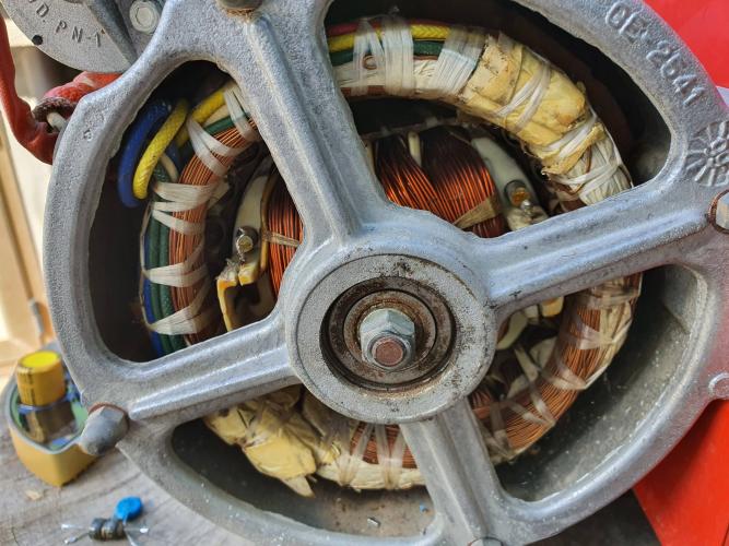

Anzi, a proposito di aiuto, mi servirebbe un grande favore da chi ha il dometic t2500h.
Mi servirebbe una foto dello statore dove si vedono contemporaneamente i due diodi che sono marchiati T25
Sono quei barilotti neri saldati.
Li ho dissaldati per cercarli di ricambio, perché il generatore funzionava discontinuamente, ma mi sono perso la foto dove erano inquadrati insieme (destra e sinistra rispetto all'asse dello statore.
Io ho il cyrix della Victron che mi parallela le batterie quando il regolatore solare si attiva (2 pannelli da 175w)
stanno in parallelo secco.
caricano quello che ho serve e poi a fine serata vanno in pausa.
