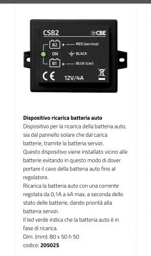

Per tamponare salvando capra e cavoli
metti questo

Per tamponare salvando capra e cavoli  metti questo
Grazie, ora provo a staccare l'autoradio e vedo un po' come si comporta, se non migliora lo prendo in considerazione

In risposta al messaggio di flavius67 del 04/12/2020 alle 01:20:23
questo aggeggio l'ho trovato gia' montato dal precedente proprietario, nell'armadio collegato al regolatore dei pannelli. Siccome sto sostituendo tutto l'impianto fotovoltaico, sarebbe intelligente spostarlo nel vano batterie, collegandolo direttamente alle BS, oppure conviene mantenerlo nella posizione originale collegato sotto il regolatore? Grazie

In risposta al messaggio di Mariobest del 14/12/2020 alle 08:30:39
Ci devi alimentate la Bm e non la bs
Mariobest
Mariobest
16/03/2019 29
Inserito il 15/12/2020 alle: 07:57:18
In risposta al messaggio di flavius67 del 14/12/2020 alle 21:18:24
certo,
la mia domanda era sulla posizione e sulla sua alimentazione.
da esso escono 3 fili: rosso e nero alla bs e blu al positivo bm.
cambia qualcosa se collegato all'uscita del regolatore dei pannelli, insieme ai 2 cavi che vanno alle bs, oppure collegato direttamente alle bs?
