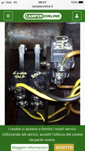

Se devi tamponare momentaneamente chiudi il circuito della spia/cicalino unendo i fastom smontandoli  sullo swic oppure se non dovesse funzionare stacca un solo fastom oppure con una fascetta di plastica serra la linguetta
di acciaio all’involucro swic in modo di chiudere o aprire il circuito ( e’passato troppo tempo quando ci misi le mani non ricordo se era NO oppure NC ) per una foto esaustiva del gradino  guarda qua , c’è una foto con tutti i swic  20camper/Laika_ricambi.htm

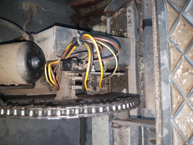

IMG_20201218_153420.jpgDomani devo rientrare in Italia e  devo tamponare assolutamente il maledetto allarme dello scalino.. Qualcuno può essere così gentile da indicarmi precisamente come fare? :( allego foto
Mah! Ora sembra funzionare... Pare una presa in giro.. L'unica cosa che ho fatto è stato pulire i contatti (le viti contro cui son serrati i fili) con un limone (famoso antiossidante)... A me sembra strano che sia tornato a funzionare per questo
No non credo sia quello il motivo.. Ho notato però che sesollevo lo scalino mentre  sono agganciato alla 220 smette di suonare. Se lo sollevo invece mentre sono scollegato dalla 220 suona... Assurdo...

https://www.camperonline.it//fa...
dove c’è beee unisci i 2 fili o prova a tirare la levetta che poggia sul mozzo e la stringi con una fascetta
dovresti interrompere il beeeeeeeeee
facci sapere

In risposta al messaggio di giuliosacchi del 18/12/2020 alle 15:39:20
il cicalino e' azionato dal micro centrale, quello che in foto ha il fino nero. Le soluzioni sono 2
1 unisci i due fili neri e lo escludi
2 piega leggermente verso l'interno la parte alta della lamella , per intenderci, a meta' strada tra la rotellina bianca e il corpo del micro. basta veramente poco, 1/2 mm.
Quando mi succede, per tamponare il problema, accompagno lo scalino in chiusura con una mano
Mariobest
Mariobest
16/03/2019 29
Inserito il 19/12/2020 alle: 06:27:15

In risposta al messaggio di giuliosacchi del 19/12/2020 alle 03:48:38
scusa ma il link riporta a una pagina inesistente
Ecco lo swic in foto
allenti un capo e lo unisci con l’altro
