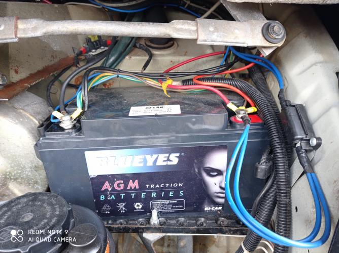

E i cavi devono essere per forza di 16mmq?
Allego una foto della BS attuale
I cavi attuali hanno sezione massima 6 mmq, sono questi che sono sottodimensionati?
Flavio
06/09/2019 6893
Inserito il 07/02/2021 alle: 13:43:12
Innanzitutto, i primi 2 cavi collegati insieme dalla batteria al portafusibile non vanno affatto bene, sono troppo lunghi.
Quella parte di cavo dev'essere talmente corta che se malauguratamente il cavo dovesse staccarsi non deve toccare da nessuna parte, stessa cosa dovrà essere fatta tra la seconda batteria ed il portafusibile che metterai.
Per quanto riguarda i cavi, immagino attualmente ci sia una certa lunghezza tra la BS esistente ( in foto, ) e l'inverter, due cavi da 6 mmq accoppiati con annesso fusibile, il quale, se da 50A potrebbe non intervenire, hanno una caduta di tensione maggiore.
Un cavo da 16 mmq avrà una bassissima caduta di tensione anche su una di 10/12 metri, alla seconda batteria e di conseguenza l'inverter arriverebbe una tensione molto più equa.
P.s. vedo in foto, sul polo negativo un cavo blu (orrore/errore) non puoi tenere cavi negativi e positivi dello stesso colore, confondersi è un attimo, prendi del nastro isolante nero e cerca di ricoprirlo più che puoi.
Ciro.
