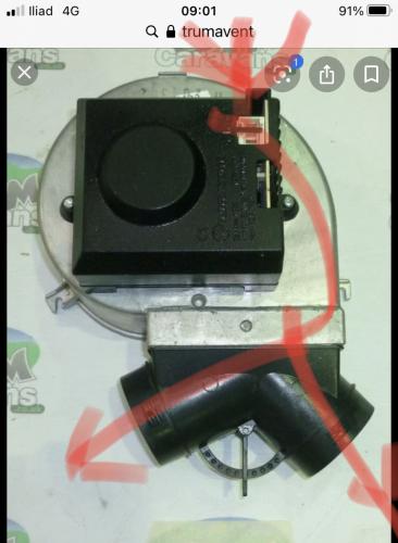

In risposta al messaggio di firenze84 del 22/02/2021 alle 22:17:45
Qualche foto la metto nei prossimi giorni, vado a farle, mentre lavoravo non ci ho pensato.  Ora non mi ricordo se l'ho testato dopo un funzionamento prolungato, diciamo che oggi l'ho sentito dopo una mezz'oretta, comunque
si in effetti il tragitto è lungo e poi essendo in parte esterno perderà molto calore, specialmente se la stufa non gira a potenze alte. Cosa intendi per parzializzazione dell'uscita sotto al Trumavent?

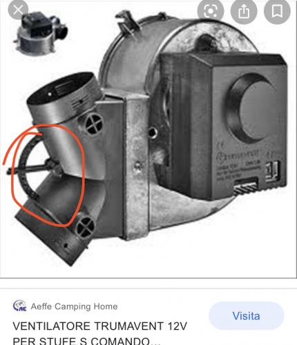

0EF93D99-4D63-45F1-9699-1A97E5CDAA84.jpegCerca quel parzializzatore segnato in rosso e mettilo con più portata d’aria verso il tubo con tragitto piu lungo

Inserito il 23/02/2021 alle: 21:52:49
In risposta al messaggio di flavius67 del 23/02/2021 alle 09:16:06
Mi sa che io ho un modello diverso di Trumavent, oggi ho controllato ed è fatto diversamente da quello, c'è semplicemente il vano ventola attaccato alla lamiera della Truma con le due canalizzazioni che partono appena sotto, leve al tatto non le ho sentite. Li dietro non c'è verso di infilarci il naso, ma tastando non mi sembra ci siano leve

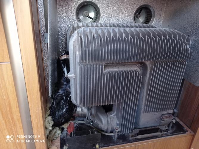

Inserito il 26/02/2021 alle: 10:54:53

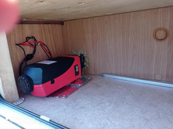

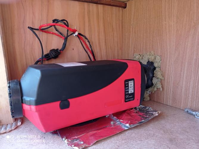

Buondì, ecco un paio di foto di come ho sistemato il riscaldatore. Ovviamente mancano ancora tutte le rifiniture, e pensavo di sostituire il tubo di mandata con uno in alluminio flessibile liscio internamente. Vedo anche di allungarlo in modo che arrivi a scaricare l'aria calda proprio a ridosso delle ventole (dovrò togliere quell'asticella che unisce i due elementi della Truma altrimenti il tubo non ci passa).

In risposta al messaggio di firenze84 del 26/02/2021 alle 10:54:53
Fla , concettualmente può andare ma il tubo nero lo hai maciullato , magari se allarghi più il foro sul legno lavori meglio e rovini meno il tubo , che poi dici bene di portarlo più su ,ma io perdonami l’osservazione sarei entrato direttamente da dietro in mezzo alle giranti ma leggermente più in basso , l’aria avrebbbe sbattuto sulla stufa anche riscaldandola e le trumavent avrebbero fatto il resto .comunque sia , perfeziona la tua invenzione
e assicurati che lo scarico del webasto sia ben distante con foro molto maggiore dal pavimento e utilizza silicone per testate o alte temperature per canne fumarie

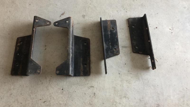

buongiorno ragazzi, per chi ha il gancio traino su EV 200i oppure EV2i.
sul telaio Iveco serve altro per montare il gancio di traino? la barra va agganciata direttamente al telaio?
magari tramite queste squadrette?
WhatsApp%20Image%202021-03-01%20at%2013_27_02.jpeggrazie a tutti

Ora non ho sotto il camper ma le prime a sx vanno sul telaio poi ci va messo loscatolato  del gancio e poi quelle a dx che serrano tutt’uno ,ma ad essere sincero non ricordo se quelle di sx ( che vanno imbullonate al telaio se hanno un verso rispetto al telaio , comunque l’intuito ti ci porta tranquillamente

Mi ricordavo male ,allora ke staffette in foto che stanno a dx vanno a sx e le altre staffe che stanno a sx vanno montate esternsmente al telaio
questo è il mio gancio traino montato Laika  ecovip 200 i 98
