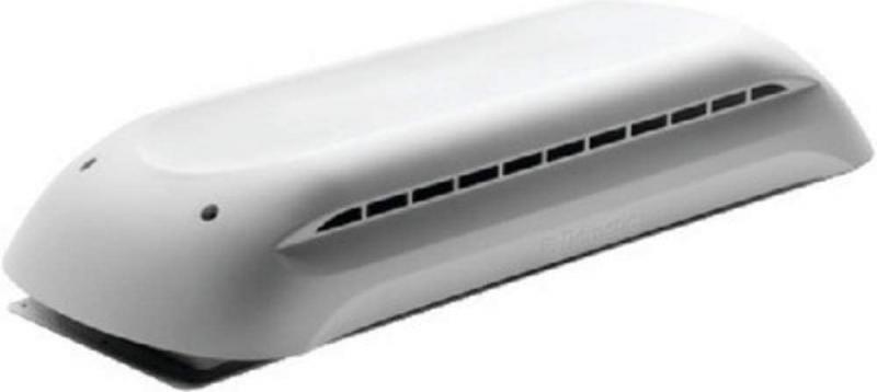

Buongiorno Boys, sono qui a farVi il regalo di Natale!
per tutti i possessori di Ev2 o Ev200, ecco il camino del Frigorifero, monta come l'originale, anche se la forma è stata addolcita, pertanto non c'è bisogno di accrocchiare quello da 50cm (Dometic R500) che viene venduto in Europa (sempre dalla Dometic)
lo trovate su Amazon.com, è della Dometic e viene spedito in Italia (ci ha messo 5 giorni dall'ordine alla consegna)
lo trovate cercando
"Dometic 3311236 Polar White Plastic Vent Roof"
oltre al prezzo, vengon addebbitati circa 52 $ di spese, ma alla fine con meno di 100 euro lo abbiamo a domicilio.
la base misura 208 x 658 millimetri
e le viti per fissare il cappello 550 x 135 millimetri
il cappello superiore ha un ingombro di 675 x 290 millimetri

Ora che vi ho fatto il regalo, posto  la domanda...
ma secondo voi, se metto una ventola sul camino, d'estate, miglioro il funzionamento del frigorifero?

In risposta al messaggio di Mec1 del 22/12/2021 alle 16:58:50
Buongiorno Boys, sono qui a farVi il regalo di Natale! per tutti i possessori di Ev2 o Ev200, ecco il camino del Frigorifero, monta come l'originale, anche se la forma è stata addolcita, pertanto non c'è bisogno di accrocchiare
quello da 50cm (Dometic R500) che viene venduto in Europa (sempre dalla Dometic) lo trovate su Amazon.com, è della Dometic e viene spedito in Italia (ci ha messo 5 giorni dall'ordine alla consegna) lo trovate cercando Dometic 3311236 Polar White Plastic Vent Roof oltre al prezzo, vengon addebbitati circa 52 $ di spese, ma alla fine con meno di 100 euro lo abbiamo a domicilio. la base misura 208 x 658 millimetri e le viti per fissare il cappello 550 x 135 millimetri il cappello superiore ha un ingombro di 675 x 290 millimetri
Ottimo grazie del suggerimento

In risposta al messaggio di Mec1 del 22/12/2021 alle 17:02:50
Ora che vi ho fatto il regalo, posto  la domanda... ma secondo voi, se metto una ventola sul camino, d'estate, miglioro il funzionamento del frigorifero?
Abbiamo il miglior tiraggio di tutti i Laika in campo
comunque non fa male
flavius67
flavius67
31/01/2009 17247
Inserito il 24/12/2021 alle: 07:25:34
Comunque ti ricordo il Delta di differenza tra dentro il frigo e l’esterno è 20 gradi
se fuori fa 40 in frigo avrai 20
se fuori 30 in frigo 10
L’ekettrolux non fa miracoli purtroppo è così
mettere una ventola ( anzi mettine 2 in serie da 12 , fanno meno giri annulli quasi il rumore ) e le comandi con un termostato 45gradi NO messo al centro delle alette di raffreddamento alias dissipatore e le controllli con questo altrimenti tramite interruttore utilizzaando le stessse solo di giorno nelle ore di punta più calde , comunque ti ricordi che se il camper è dal 98 in poi avrai 2 fori a tetto , quello adiacente al tendalino è lo scarico del gas quello a fianco è l’uscita del calore del frigo , che poi ….provengono da un parallelepipedo  di plastica posto a retro del frigo con uscite separate ma sempre facenti parte dello stesso scatolotto di plastica

In risposta al messaggio di flavius67 del 24/12/2021 alle 07:25:34
Comunque ti ricordo il Delta di differenza tra dentro il frigo e l’esterno è 20 gradi  se fuori fa 40 in frigo avrai 20  se fuori 30 in frigo 10  L’ekettrolux non fa miracoli purtroppo è così  mettere una ventola
Flavius, da me sono stati generosi... Di fori ne ho 4!! Tutti da 12 cm...
HO il frigo grande su Ev200 del 99, e sopra il frigo, il forno.
Pertanto penso che 2 siano dedicati al frigo e 2 al forno...
