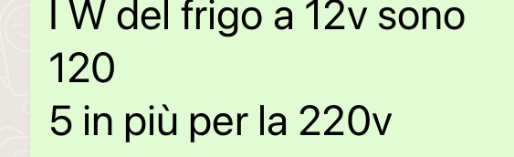

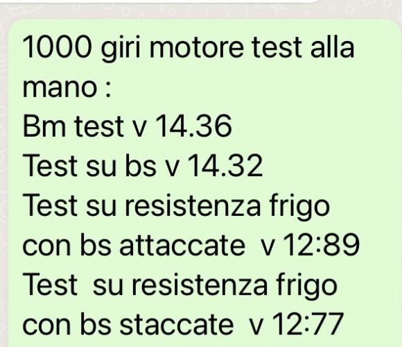

Flavius finalmente mi sono cimentato nella modifica al frigo per i 12V.
Tensione pre-modifica alla resistenza: 10,05V
Tensione post-modifica alla resistenza: 11,55V

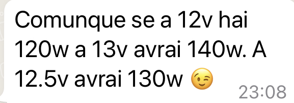

Ho guadagnato un 1 volt e mezzo che li per lì sembra poco...ma in realtà è più del 10% e soprattutto la potenza viaggia col quadrato della tensione se le mie memorie di elettrotecnica non mi ingannano, e quindi non mi sembra male come risultato!
Tu ti ricordi quanto avevi guadagnato?

 Che cavi hai messo di potenza ?

Io ho usato cavo 10mm dal relè da 70a nel vano motore fino al relè dietro al frigo

Spero di essere stato esaustivo
se vuoi il ghiaccio sulla serpentina devi superare i 12 V

10mmq lungo 2 metri/2 e mezzo, diretto dalla batteria servizi con un rele da 30 A e fusibile da 15A classico a lamella.
tu ti sei attaccato diretto alla BM?
io a motore acceso al minimo sulle batterie ho 13v e qualcosa…mai visti più di 14V…
