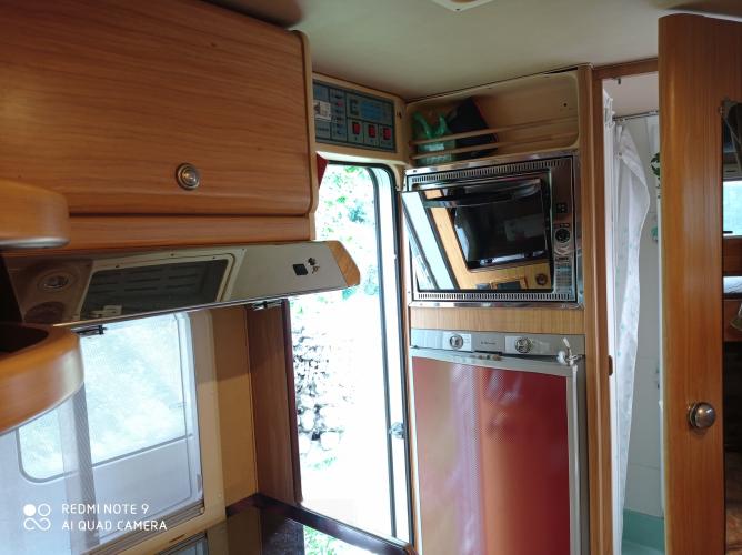

Inserito il 31/01/2022 alle: 22:39:11
Ciao ragazzi, purtroppo in questo periodo camper ai box, troppi impegni di lavoro/famiglia :)
Una cosa: l'altro giorno ho notato che il piezo del frigo Dometic non va piu...  non fa piu la scintilla quando porto il selettore in posizione gas.
Fino a un paio di settimane fa andava benissimo (spesso vado sul camper a provare le utenze e aprire le finestre), ora improvvisamente è andato. Una cosa che mi è venuta in mente è che l'ultima volta che lo avevo acceso a gas per provarlo, avevo accidentalmente chiuso la bombola prima di spengere il frigo. Non so se ciò possa aver avuto niente a che vedere, ma sapete dove mettere le mani?

Inserito il 01/02/2022 alle: 09:37:37
In risposta al messaggio di flavius67 del 01/02/2022 alle 02:18:36
È in ON l’interruttore luci del camper?  e’interruttore centrale , se spengi quello il piezzo non funziona , ma potrebbe essersi rotto l’interruttore tutto a  dx cosa molto difficile ma può essere, altra cosa la Bs e’ carica ?
Ciao Flavio, mi sono dimenticato di dire che non credo che il mio sia il frigo originale. Eccolo qui
A sx c'è il selettore e a dx la regolazione potenza.
Però ora che ci penso... La luce appena giravo il selettore su gas stava accesa fissa, e la temperatura interna del camper era sui 4-5 gradi... Mi sa che era già a temperatura e per questo non partiva.
Domani controllo!
Flavio

Inserito il 01/02/2022 alle: 10:42:15
Che figo, hai il frigo più moderno , ottimo tutto automatico ma questo non conoscendolo non so dirti nulla , comunque si avendo impostato la temp.questo non parte , come d’altronde si spegne quando arriva a temperatura impostata a differenza dei nostri elettrolizza che sono h24 accesi

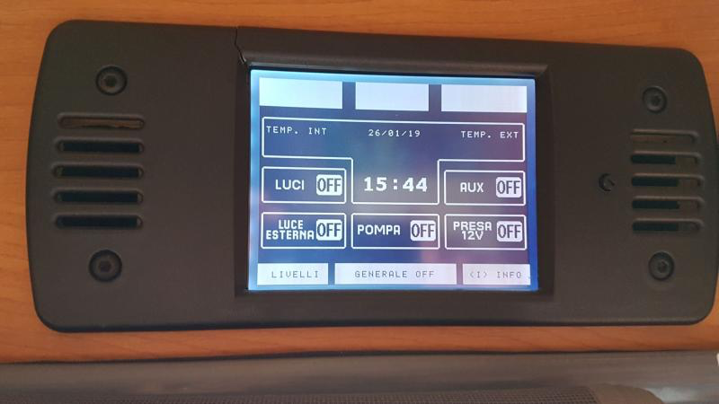

06/09/2019 6945
Inserito il 08/02/2022 alle: 22:34:47
Per favore, qualcuno di voi che conosce questo display:
può dare un'occhiata a questa discussione?

Inserito il 09/02/2022 alle: 22:04:14
In risposta al messaggio di Szopen del 08/02/2022 alle 22:34:47
Per favore, qualcuno di voi che conosce questo display: può dare un'occhiata a questa discussione? Ciro.
È troppo moderno per noi forse trovi risposte da possessori di nuovi Laika ecovip dal 2003 in poi
ma non so se li utilizza il kreos ma qui alzo le mani

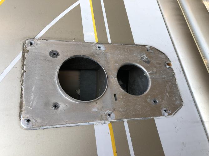

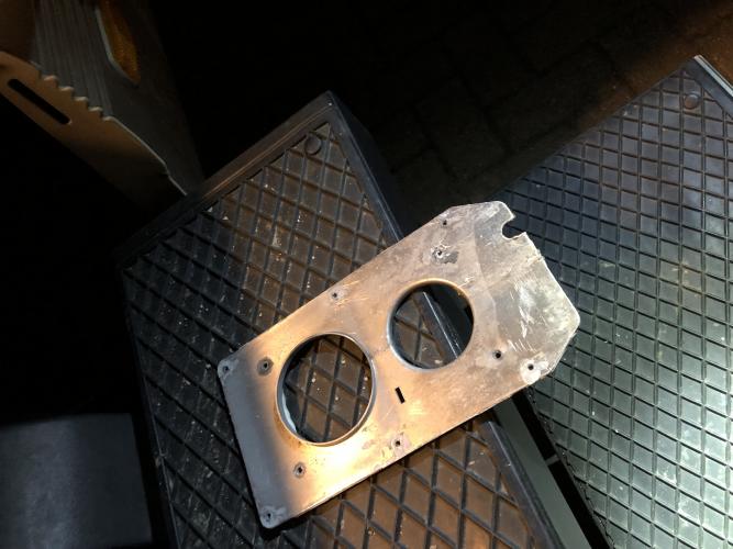

Inserito il 18/02/2022 alle: 11:13:01
Buongiorno a tutti!
qualcuno si è già cimentato con lo smontaggio del boiler Truma 10 litri?
Lo scorso weekend mi si è messo a perdere copiosamente, quindi volevo approfittarne per tirarlo giù e fare manutenzione e capire il problema.
Ho scollegato parte elettrica, idraulica e gas, tolto la griglia camino e le 4 viti esterne, le due viti sui piedini che lo fissano a pavimento (le terza non c'era) ma il boiler non viene via. Si muove lateralemente ma se lo tiro verso di me non viene.
Potrebbe essere incollato nella parte del camino? Devo staccare la piastra metallica esterna dalla parete?
Guardando le istruzioni di montaggio non mi pare che serva toglierla. Qualcuno ha consigli?
Modificato da Lordeltigre il 18/02/2022 alle 11:13:55

Inserito il 18/02/2022 alle: 22:49:22
Io , Mai smontato e mai e’stato smontato in questo
virtuale famiglia tranne il Jolly la versione di scalda acqua fino al 96 per intenderci quella montata sulla meccanica Ford poiché si bucava
sicuramente questa tua sarà incollata con terostat

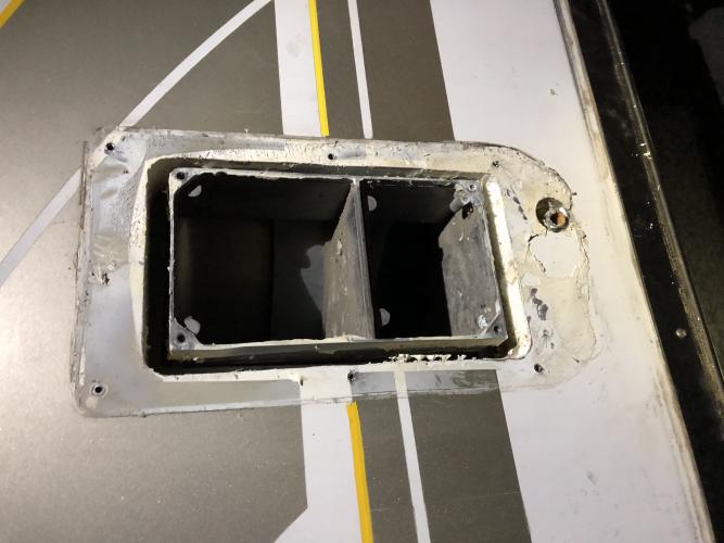

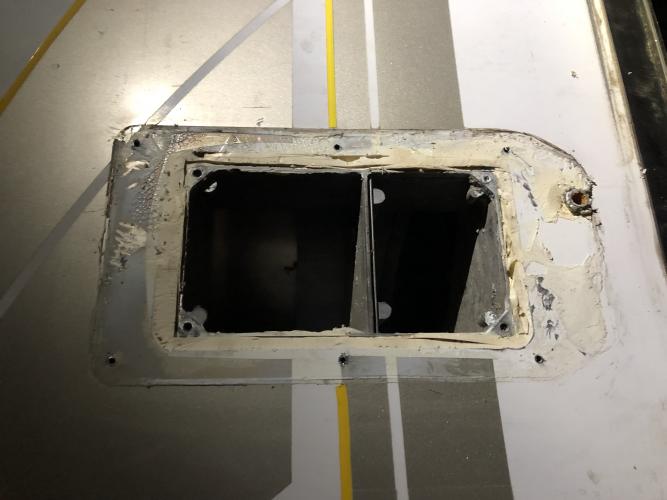

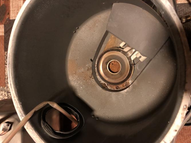

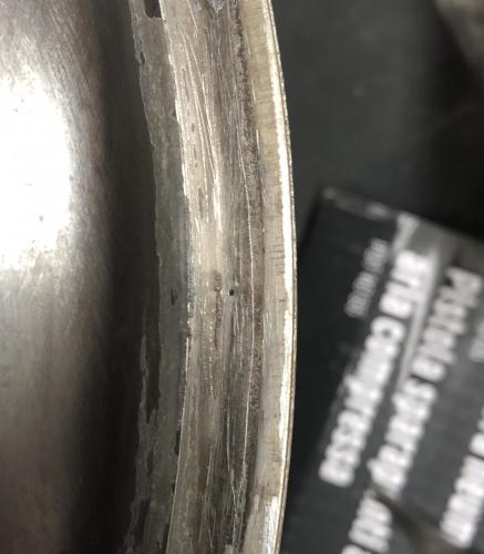

Inserito il 22/02/2022 alle: 00:09:59
Dopo tante imprecazioni ce l’ho fatta! Ho dovuto togliere la piastra esterna che era incollata col sika per poi aver accesso al camino e togliere tutto il sika che sigilla lo spazio tra camino e foro sulla parete. Mi sono anche devastato le mani usando la lametta della taglierina per staccare la piastra esterna…davvero un lavoraccio.
cmq trovato un buchino responsabile della perdita. Porto a saldare e speriamo che tenga.
Vi metto due foto…
