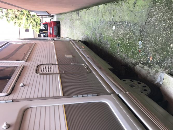

ma noto che hai la parete liscia quindi EV  anno 2000 yes
domanda ma l’EV 3 su che parete ha il boiler?

Si Ecovip 3L del 2000 parete liscia.
Si trova sotto la cucina, parete destra, sulla sinistra della porta di ingresso cellula.

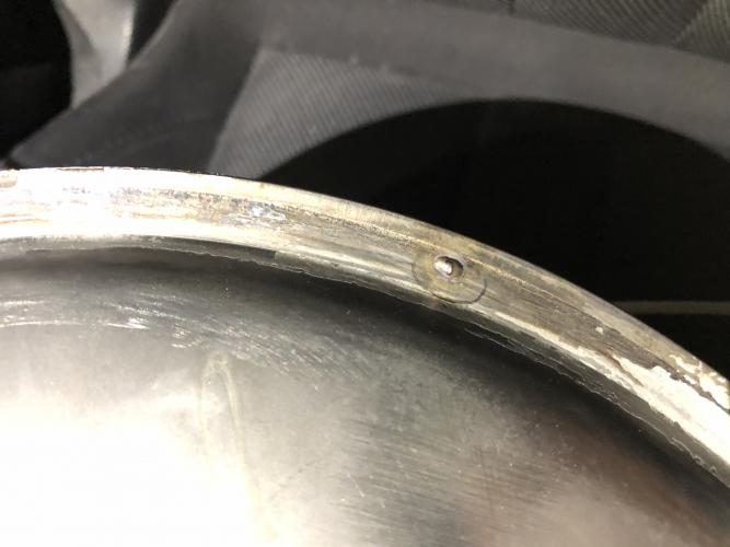

Oggi ho portato il pentolone a saldare…speriamo in bene sennò sono circa 250€ ahimè…

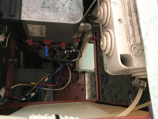

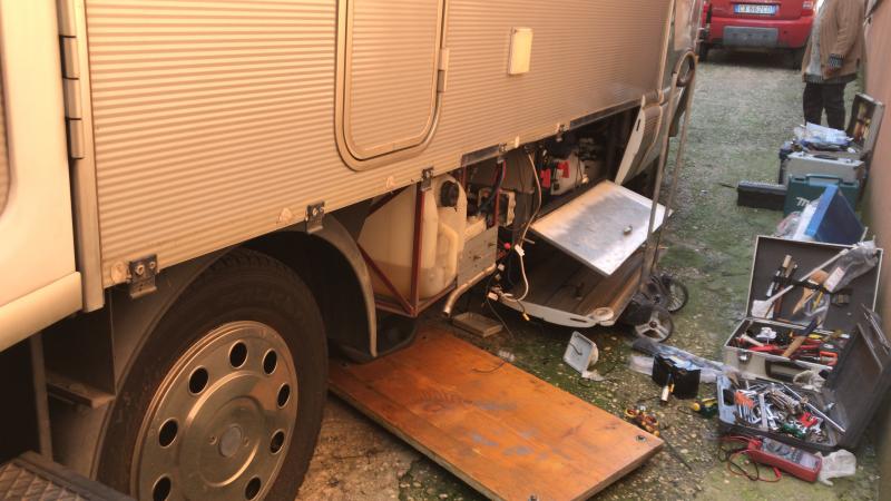

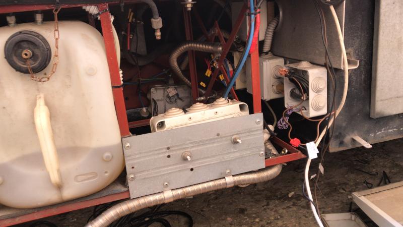

ieri finito sistemazione Webasto thermo top z
e funziona alla grande

Si Ecovip 3L del 2000 parete liscia. Si trova sotto la cucina, parete destra, sulla sinistra della porta di ingresso cellula. Oggi ho portato il pentolone a saldare…speriamo in bene sennò sono circa 250€ ahimè…
E allora com’è andata la saldatura ? Rifunziona tutto ?
Ancora nulla, me lo devono ancora fare. Spero in settimana me lo ridiano.
Nel mentre ho ordinato la guarnizione che c’è tra la pentola e il bruciatore. Dovrebbe arrivare pure questa in settimana.
Vi tengo aggiornati.

Comunque sono giusto passato oggi a recuperare la pentola. È anche arrivata la guarnizione nuova, ma non sono riuscito a passare a prenderla perché ho i bimbi a casa col covid e da stasera sono positivo pure io! Peccato perché avrei avuto il tempo per rimontare tutto!
Ecco la saldatura come è rimasta. Costo saldatura 0€. Nel weekend comincio a fare una prova di tenuta.

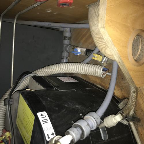

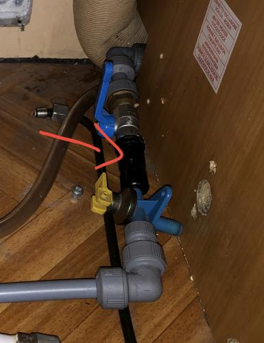

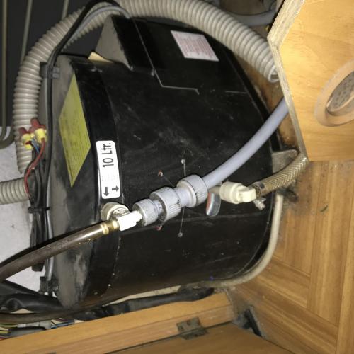

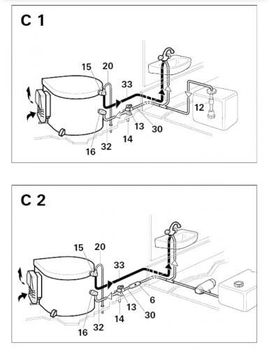

Provato la pentola del boiler e la saldatura tiene! Ovviamente toccando i tubi si è messo a gocciolare il raccordo john guest nero che c’è tra la valvola di scarico e la valvola di intercettazione. 792F4969-0DB5-494F-9F1A-5AC82B0F9A80.jpeg
L’ho smontato, pulito e ingrassato l’o-ring interno e adesso sembra di nuovo fare bene tenuta.

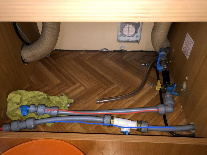

Ad ogni modo mi stanno venendo dubbi sull’impianto. Facendo queste prove ho scoperto che la mandata al boiler arriva sul tubo che entra nella parte alta della pentola (con raccordo truma rosso e valvola di sfiato) e l’acqua calda quindi mi esce dalla parte bassa ( tubo con raccordo truma blu).
Nella foto sotto vi ho indicato in blu il tubo della mandata e in rosso l’uscita dell’acqua calda.
Guardando gli schemi sul manuale di installazione del boiler invece è indicato che l’acqua fredda deve entrare dal basso e la calda uscire dall’alto, cioè l’opposto di quello che accade da me.
Secondo voi cambia qualcosa? Siccome ci sono due sonde di temperatura sulla pentola, ho la sensazione che invertendo i flussi il boiler non funga al meglio, anche se io non ho mai notato problemi.
Inoltre sempre sul manuale vedo che sarebbe consigliato montare una valvola di non ritorno (6) sulla mandata avendo noi la pompa esterna con pressostato. Qualcuno ce l’ha montata o l’ha fatta montare a posteriori.
Io l’unica anomalia che ho riscontrato è che con boiler acceso, quando apro l’acqua fredda per i primi 10 secondi mi esce calda, e pare che questa valvola di non ritorno serva proprio ad evitare questo. A qualcuno accade la stessa cosa?
Modificato da Lordeltigre il 13/03/2022 alle 17:54:38

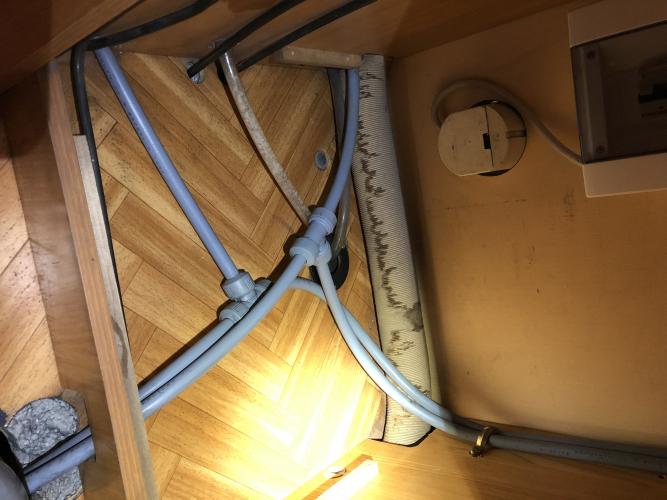

Guarda le mie foto

L’ho smontato, pulito e ingrassato l’o-ring interno e adesso sembra di nuovo fare bene tenuta. Ad ogni modo mi stanno venendo dubbi sull’impianto. Facendo queste prove ho scoperto che la mandata al boiler arriva sul tubo che entra nella parte alta della pentola (con raccordo truma rosso e valvola di sfiato) e l’acqua calda quindi mi esce dalla parte bassa ( tubo con raccordo truma blu). Nella foto sotto vi ho indicato in blu il tubo della mandata e in rosso l’uscita dell’acqua calda. Guardando gli schemi sul manuale di installazione del boiler invece è indicato che l’acqua fredda deve entrare dal basso e la calda uscire dall’alto, cioè l’opposto di quello che accade da me. Secondo voi cambia qualcosa? Siccome ci sono due sonde di temperatura sulla pentola, ho la sensazione che invertendo i flussi il boiler non funga al meglio, anche se io non ho mai notato problemi. Inoltre sempre sul manuale vedo che sarebbe consigliato montare una valvola di non ritorno (6) sulla mandata avendo noi la pompa esterna con pressostato. Qualcuno ce l’ha montata o l’ha fatta montare a posteriori. Io l’unica anomalia che ho riscontrato è che con boiler acceso, quando apro l’acqua fredda per i primi 10 secondi mi esce calda, e pare che questa valvola di non ritorno serva proprio ad evitare questo. A qualcuno accade la stessa cosa?
Ottimo la tenuta della pentola
il mio disegno è il C2  che penso sia di tutti
comunque ingresso sotto uscita sopra

Sul mio non ritrovo ciò che hai scritto
apro Fredda esce fredda con boiler acceso e presumo che non ho la valvola che tu dici
( verifica la pompa e il suo buon funzionamento
di tenuta )

30/03/2017 88
Inserito il 13/03/2022 alle: 20:57:33
Grazie per le foto. L’impianto è analogo al tuo solo che a me l’acqua gira al contrario dentro i tubi!
Presumo abbiano invertito i tubi in questa derivazione dove partono i tubi che vanno al boiler. Solo che non sono facilmente intercambiabili perché gli spezzoni hanno lunghezze differenti…
Il boiler è nel vano che rimane in alto in questa immagine (sarebbe a sinistra nella realtà ma non capisco perché mi gira la foto quando la carico).
Lordeltigre
Lordeltigre
30/03/2017 88
Inserito il 13/03/2022 alle: 21:08:22
In risposta al messaggio di flavius67 del 13/03/2022 alle 19:33:33
Sul mio non ritrovo ciò che hai scritto apro Fredda esce fredda con boiler acceso e presumo che non ho la valvola che tu dici ( verifica la pompa e il suo buon funzionamento  di tenuta )
La pompa non ha molti anni di vita, se ricordo bene 6 e per ora non perde un colpo (non parte mai se non quando apro un rubinetto).
O è la vicinanza tra i tubi che fa si che si scalda o il boiler che mi rimanda indietro acqua calda da dove dovrebbe uscire (e che da me è l’ingresso della fredda) quando prelevo la fredda dal bagno…

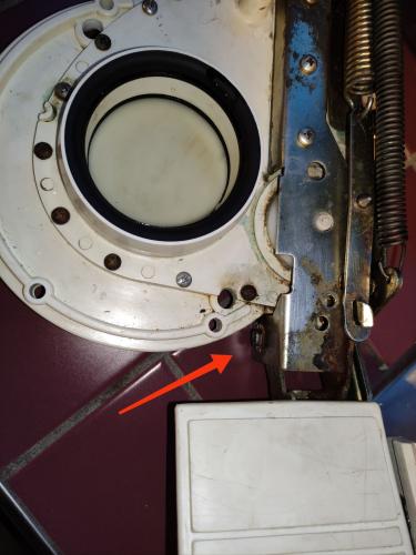

Posto anche qui perché forse avrò più riscontri in quanto laikasta.

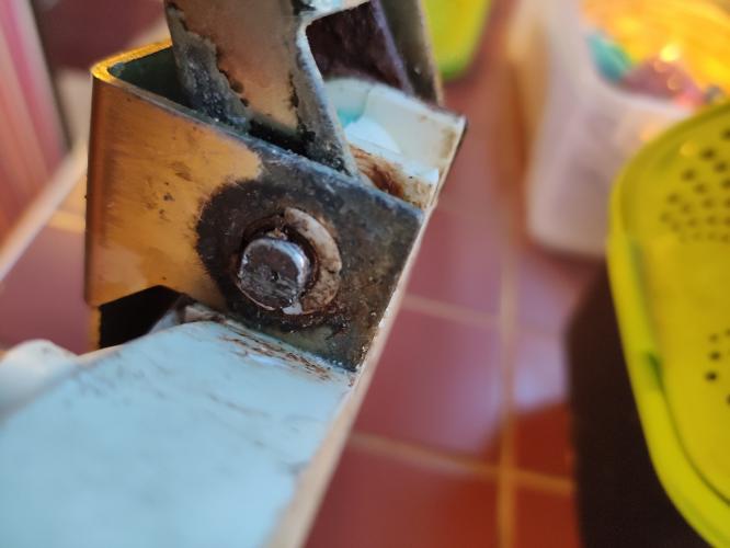

SIccome il mio Wc Thetford (sigla SL AM Parch Europe) con doppio pedale del mio Laika  non tiene più l'acqua ho smontato il wc e me lo sono portato a casa...wink
Ho iniziato con una pulizia profonda ma nonostante ciò non ho risolto. Ho quindi deciso di smontare ulteriormente per arrivare alle guarnizioni ma purtroppo mi manca soltanto il perno che tiene la pedaliera che non ne vuole sapere di uscire. C'è qualcuno che magari avendo fatto lo stesso lavoro mi indica la retta via? Mi sfugge qualcosa? Essendo molto arrugginito  aveva una testa esagonale? Basterebbe tirare o bisogna ruotare?
Ho provato con lo sbloccante ma senza risultato.
Nel frattempo ho riavvitato le viti...

In risposta al messaggio di BsW87 del 14/03/2022 alle 09:28:14
Posto anche qui perché forse avrò più riscontri in quanto laikasta. SIccome il mio Wc Thetford (sigla SL AM Parch Europe) con doppio pedale del mio Laika  non tiene più l'acqua ho smontato il wc e me lo sono portato
a casa... Ho iniziato con una pulizia profonda ma nonostante ciò non ho risolto. Ho quindi deciso di smontare ulteriormente per arrivare alle guarnizioni ma purtroppo mi manca soltanto il perno che tiene la pedaliera che non ne vuole sapere di uscire. C'è qualcuno che magari avendo fatto lo stesso lavoro mi indica la retta via? Mi sfugge qualcosa? Essendo molto arrugginito  aveva una testa esagonale? Basterebbe tirare o bisogna ruotare?  Ho provato con lo sbloccante ma senza risultato.  Nel frattempo ho riavvitato le viti...
Se mi dai tempo ti fotografo il
mio , comunque sulla testata del perno c’è una scanalatura e su quella c’è una coppiglia che tiene fermo il perno , togli la coppiglia e batti il perno
comunque con le pinze sgancia la molla e ti si allenta tutto compreso il perno che hai problemi
