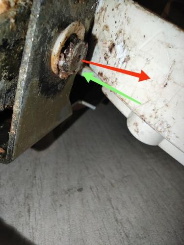

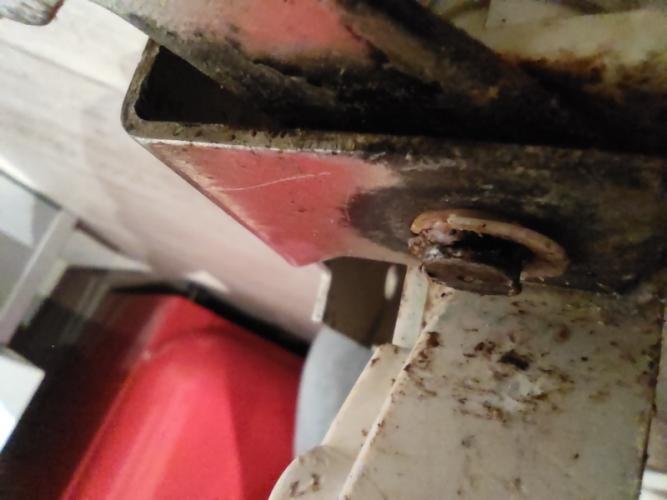

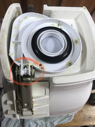

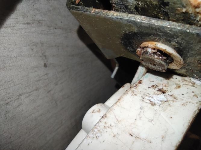

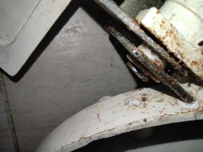

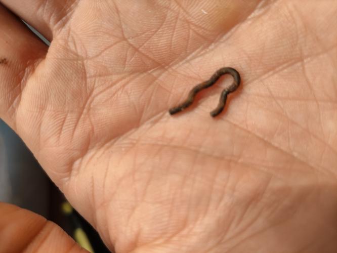

Se mi dai tempo ti fotografo il mio , comunque sulla testata del perno c’è una scanalatura e su quella c’è una coppiglia che tiene fermo il perno , togli la coppiglia e batti il perno   comunque con le pinze sgancia la molla e ti si allenta tutto compreso il perno che hai problemi
ho riprovato in questa mezz'oretta prima di cena, ma ho paura di rompere qualcosa. La coppiglia appena l'ho toccata l'altro giorno si è rotta...laugh... A questo punto non ho proprio capito dove devo agire perché non si smuove nulla.IMG_20220314_194937.jpgIMG_20220314_194921.jpgIMG_20220314_194914.jpgIMG_20220314_194846.jpgIMG_20220314_194651.jpgIMG_20220314_194714.jpgIMG_20220314_194820.jpg

Puoi ingrandire l'ultima foto, magari mettendo il perno di piatto, o la vista mi inganna, e ci può stare, o mi sembra di vedere la coppiglia

Semmai domani cerco di fare altre foto. La coppiglia mi si è spezzata in due appena l'ho toccata con un cacciavite. Ma il problema è che ancora non ho capito come è stato assemblato la pedaliera. Questo perno è parte di una boccola da estrarre(nel senso della freccia rossa) oppure da battere indentro(freccia verde). Quello che può sembrare parte di una coppiglia non è altro che la plastica dove risiede questo perno che a forza.di tentativi sto demolendo...laughangel

Ciao, ho riprovato in questa mezz'oretta prima di cena, ma ho paura di rompere qualcosa. La coppiglia appena l'ho toccata l'altro giorno si è rotta...... A questo punto non ho proprio capito dove devo agire perché non si smuove nulla.
Hai tolto la molla lunga?
se non togli quella il perno non lo sfili

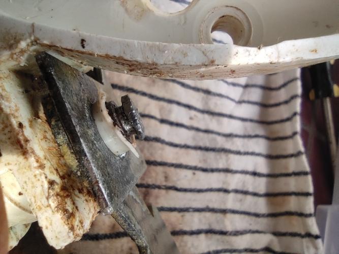

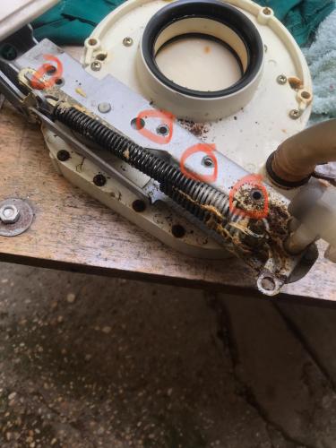

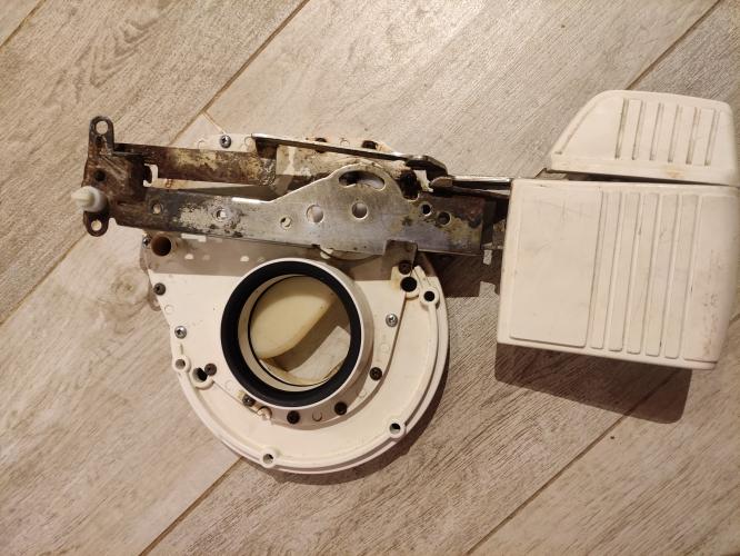

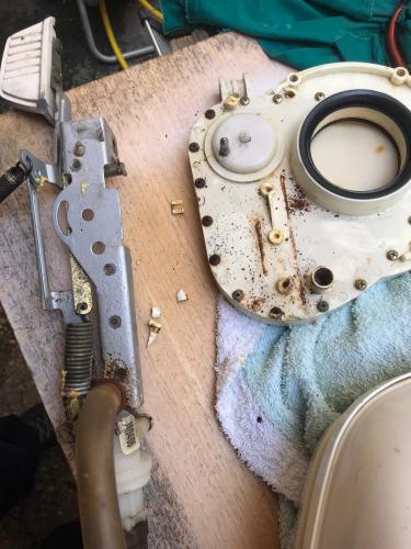

27C6C130-C376-4C76-85EE-09FB1624B264.jpegÈ questo?
F57C2D4B-0FA4-4F84-95C2-DCDC726124BA.jpegSe fosse questo perno sicuramente avrà ruggine ecco perché non si sfila,la mia pedaliera l’ho smontata completamente e non ho trovato non altro che coppiglie …
comnque senti a me …è giunta l’ora di cambiare la pedaliera con una nuova …( vedi la mia) e stai apposto per altri 20 anni
La plastica è cotta e quanto prima ti salteranno uno alla volta le 4 viti che reggono il meccanismo della pedaliera alla ghigliottina e rimarrai con la ghigliottina aperta
( esperienza personale )

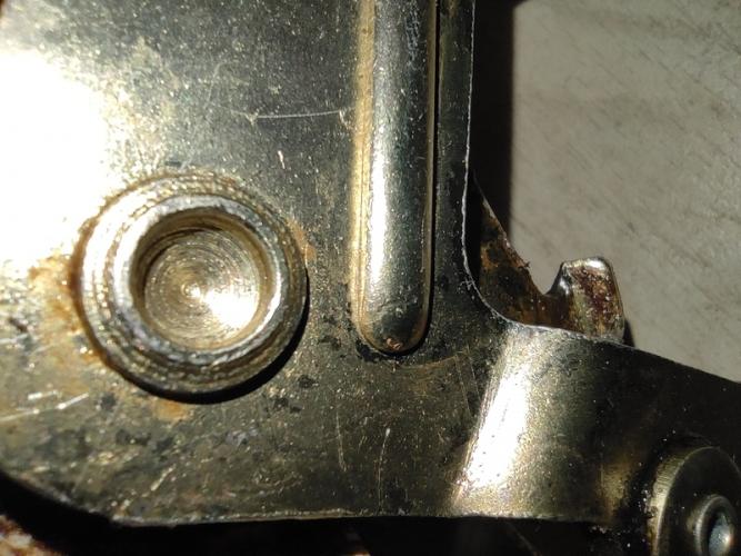

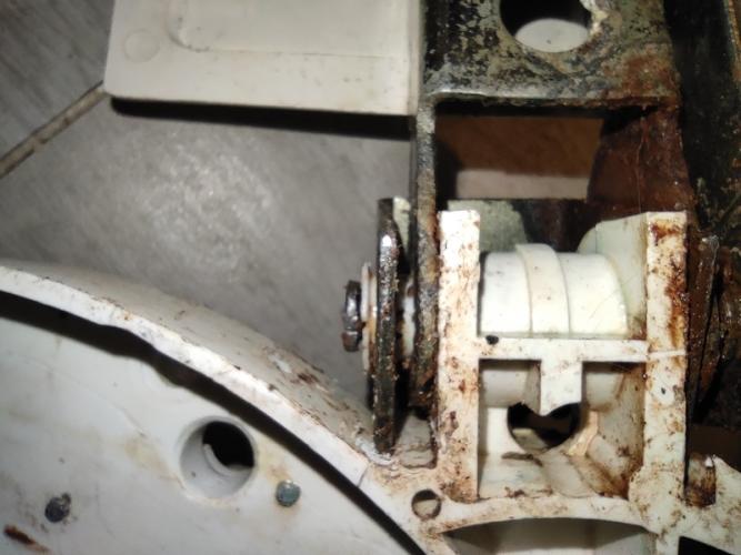

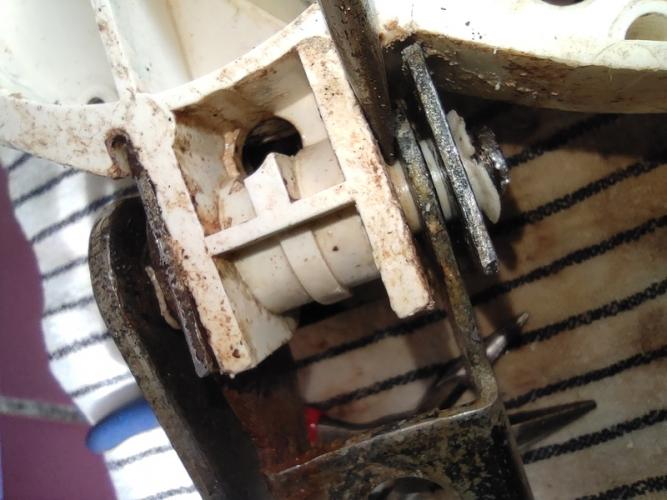

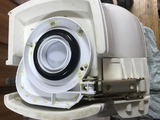

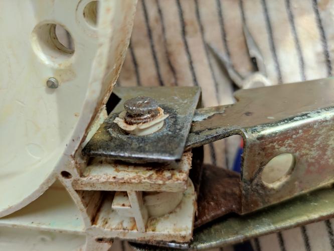

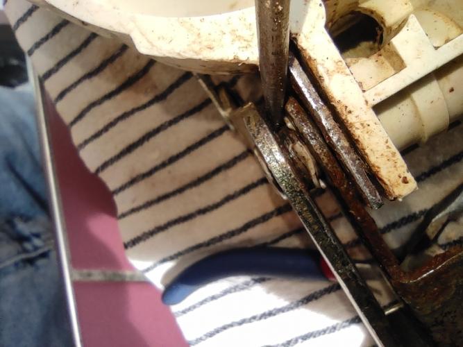

IMG_20220318_120614(3).jpgIMG_20220318_114323%20(1)(3).jpgIMG_20220318_115253(2).jpgIMG_20220318_115242(2).jpgIMG_20220318_115231(2).pngIMG_20220318_115056(2).jpgIMG_20220318_115104(2).jpg
Io di coppiglie ne ho trovate solo una. Fatto sta che a forza di battere, insieme al perno mi viene via anche l'alloggiamento del perno stesso.
Acquistare una pedaliera nuova non mi conviene visto il prezzo e l'età di tutto il resto del wc; a quel punto conviene un Bravura nuovo.
Ma io non ho ancora capito da che parte deve uscire questo perno con la scanalatura dove avevo la coppiglia. Devo batterlo in dentro o devo sfilarlo in fuori?

Io di coppiglie ne ho trovate solo una. Fatto sta che a forza di battere, insieme al perno mi viene via anche l'alloggiamento del perno stesso. Acquistare una pedaliera nuova non mi conviene visto il prezzo e l'età di
tutto il resto del wc; a quel punto conviene un Bravura nuovo.  Ma io non ho ancora capito da che parte deve uscire questo perno con la scanalatura dove avevo la coppiglia. Devo batterlo in dentro o devo sfilarlo in fuori?
Dovrebbe venire via dalla parte opposta alla copiglia, quindi dovresti spingerlo in dentro. Anche io ci avevo messo mano qualche anno fa e mi si era smontato abbastanza facilmente questo perno.

ciao Bsw,  guarda intanto ti rispondo io in attesa di altri piu'   esperti visto che ancora il mio va bene e non ho messo mani, ma sappi che, se ancora non lo avessi letto che c e un sito   ecovippari  o giordano benicchi  che sono dei riferimenti per i nostri EV.  li troverai guide eccezzionali cpn tanto di documentazione fotografica  forse inserita  proprio da Flavio.
Ce l'ho fatta... Sono andato ad acquistare Super Sbloccante WD40 e dopo una martellata è venuto fuori...laugh..grazie ragazzi..

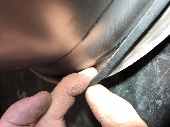

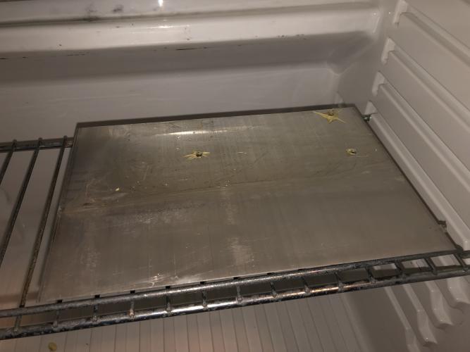

Rieccomi con un nuovo quesito.

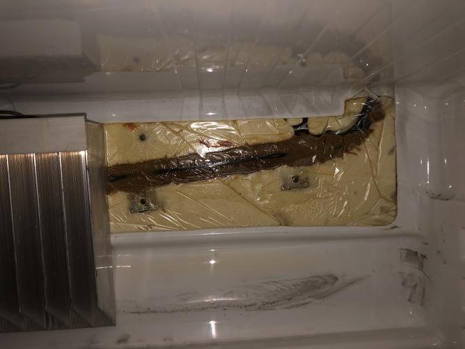

Nel mentre che attendevo di andare a ritirare la guarnizione per finire di sistemare il boiler, mi è venuto il pallino di andare a guardare come è messa la pasta termica dietro i dissipatori del frigo…e non capisco come fare ad andare a cambiarla visto che c’è una sorta di pellicola e che quindi non va direttamente a contatto col dissipatore che in effetti è bello pulito sulla faccia posteriore. È normale o c’è qlc di strano anche qui??
devo eliminare la pellicola e andare a rimuovere la vecchia pasta per mettere la nuova? Non avrebbe più senso che la serpentina e pasta termica siano direttamente a contatto col dissipatore?

Rieccomi con un nuovo quesito. Nel mentre che attendevo di andare a ritirare la guarnizione per finire di sistemare il boiler, mi è venuto il pallino di andare a guardare come è messa la pasta termica dietro i dissipatori
del frigo…e non capisco come fare ad andare a cambiarla visto che c’è una sorta di pellicola e che quindi non va direttamente a contatto col dissipatore che in effetti è bello pulito sulla faccia posteriore. È normale o c’è qlc di strano anche qui?? devo eliminare la pellicola e andare a rimuovere la vecchia pasta per mettere la nuova? Non avrebbe più senso che la serpentina e pasta termica siano direttamente a contatto col dissipatore?
In pratica chi ha smontato il dissipatore ed ha cambiato la pasta ( io pure) non ha trovato alcuna pellicola
e di regola la pasta conduttrice e tubo debbono essere aderenti al dissipatore

In pratica chi ha smontato il dissipatore ed ha cambiato la pasta ( io pure) non ha trovato alcuna pellicola  e di regola la pasta conduttrice e tubo debbono essere aderenti al dissipatore
Flavius quindi mi consigli di rimuovere questa pellicola e applicare la nuova pasta? È sufficiente che la rimuovo lungo il percorso del tubo, non anche dove c’è la schiuma gialla vero?

Si solo lungo il percorso

Ok grazie!

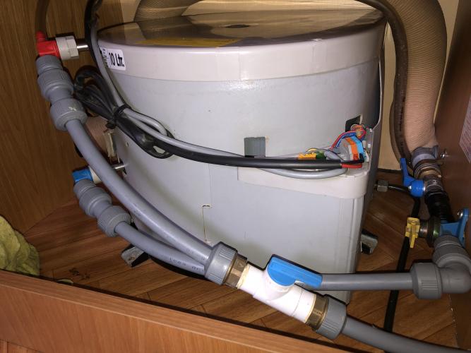

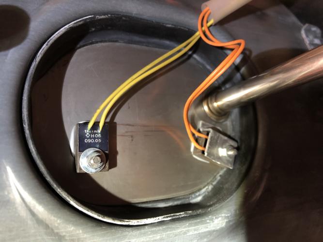

tra l’altro finito di rimontare il boiler. Messa la guarnizione nuova tra pentola e corpo del boiler, la pasta termica sotto le due sonde di temperatura e invertito i tubi dell’acqua per sistemare il senso di circolazione dell’acqua.
Nessuna perdita e tutto funziona come dovrebbe!
