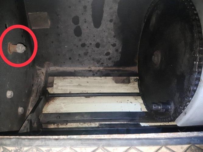

Ciao a tutti!
Sono un possessore di un laika ecovip 3L del 96.
Anche per me è arrivato il maledettissimo giorno in cui il pesante e poco pratico gradino del laikone ha smesso di funzionare.. di conseguenza ora si presenta il problema di come chiuderlo manualmente.
ho letto sul manuale ma non riesco a capire come effettuare l'ultimo e decisivo passaggio..
- ho rimosso il carter
- ho escluso la staffa che collega il gradino alla cremagliera
- chiudo il gradino manualmente
- ora dovrei infilare il cavallotto (a cui si accede dal gavone a fianco del gradino ) in qualche buco nel gradino..
ma dove sta quel buco?
io non lo trovo proprio..
qualcuno può aiutarmi?

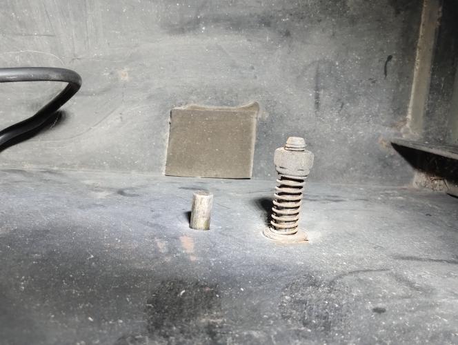

nella foto ho cerchiato il cavallotto che dovrebbe essere inserito nel fantomatico buco che dovrebbe bloccare il gradino in posizione di chiusura

Non mi è mai capitato, ma provo ad aiutarti.
Prima cosa quel perno che hai evidenziato lubrificalo bene, che scorra alla grande, poi dall' esterno lo tiri in fuori, la molla cercherà di richiamarselo, con una mano tira il perno dall'esterno, con l'altra fai salire lo scalino, il foro dovrebbe esserci e dovrebbe trovarselo lui da solo.  Credo sia quella la procedura, fortunatamente non mi è mai successo, ma se ben ricordo si fà così.
Quel, diciamo perno è fatto diciamo a U; Devi farlo girare in modo che l'altra  parte si infili in quel foro sopra a quello che hai evidenziato, in modo che lui scorra all'interno della scatola del contenitore dello scalino. Spero di essermi spiegato.
Auguri...

Non mi è mai capitato, ma provo ad aiutarti. Prima cosa quel perno che hai evidenziato lubrificalo bene, che scorra alla grande, poi dall' esterno lo tiri in fuori, la molla cercherà di richiamarselo, con una mano tira
il perno dall'esterno, con l'altra fai salire lo scalino, il foro dovrebbe esserci e dovrebbe trovarselo lui da solo.  Credo sia quella la procedura, fortunatamente non mi è mai successo, ma se ben ricordo si fà così. Quel, diciamo perno è fatto diciamo a U; Devi farlo girare in modo che l'altra  parte si infili in quel foro sopra a quello che hai evidenziato, in modo che lui scorra all'interno della scatola del contenitore dello scalino. Spero di essermi spiegato. Auguri...

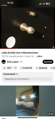

ho trovato il video di uso e manutezione e al quarto è minuto è spiegato il bloccaggio manuale del gradino.
ho provato ma il gradino continua a scendere..
Credo si sia piegata un po la barra o non so che altro perche il perno non trova nessun punto a cui ancorarsi..
quel che trovo comunque strano è che abbiano affidato il l bloccaggio di un gradino così grande a mezzo cm di perno (praticamente la parte sporgente a destra del dado dal quel che mi è parso di capire)

ho trovato il video di uso e manutezione e al quarto è minuto è spiegato il bloccaggio manuale del gradino. ho provato ma il gradino continua a scendere.. Credo si sia piegata un po la barra o non so che altro perche
il perno non trova nessun punto a cui ancorarsi.. quel che trovo comunque strano è che abbiano affidato il l bloccaggio di un gradino così grande a mezzo cm di perno (praticamente la parte sporgente a destra del dado dal quel che mi è parso di capire)
Si effettivamente il video è esaustivo , lubrifica bene il perno madre con relativa molla ..magari un colpettino da fuori a dentro per farlo scendere di + e se non scende fino alla fine il secondo perno non arriva a bloccare il gradino
Ci ho provato e non so per quale motivo perche una volta chiuso il gradino non si intravede nulla.. Sta di fatto che il gradino non rimane bloccato..
Per intenderci: qual'è la parte del perno che dovrebbe fare da fermo? Quella con la molla e il dado o l'altra appena sopra che va inserita nel foro?

Ci ho provato e non so per quale motivo perche una volta chiuso il gradino non si intravede nulla.. Sta di fatto che il gradino non rimane bloccato.. Per intenderci: qual'è la parte del perno che dovrebbe fare da fermo? Quella con la molla e il dado o l'altra appena sopra che va inserita nel foro?
In teoria ma presumo anche in pratica sia quella con il dado e molla , e’più profonda della sua semi gemella . Teoricamente quella più piccolina quando non serve utilizzare il blocca gradino ( non inserendola nel suo foro ) tiene a debita distanza il dado con molla dalla struttura del gradino , contrariamente una volta inserito nel suo foro fa allungare automaticamente il dado/molla .ripeto controlla che il dado/ molla sia aderente alla parete di lamiera ..anche  1/5 cm può non fermare la struttura del gradino ..e poi spingi bene il gradino fino in fondo magari gli manca quello scatto

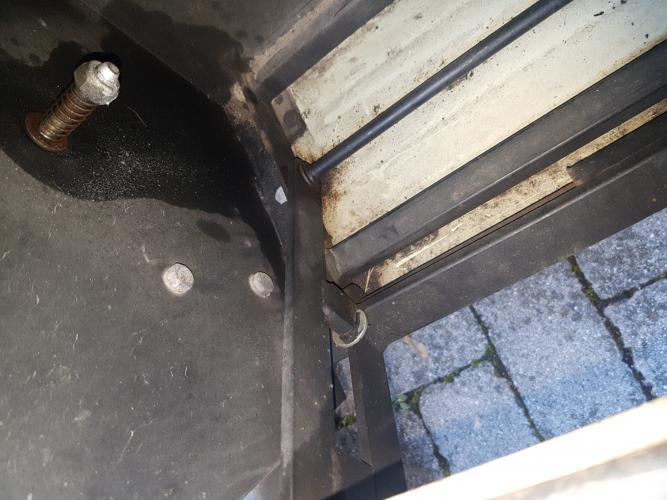

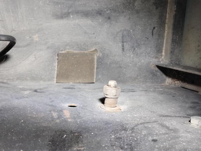

Non ero a conoscenza di questa "soluzione" per il gradino Laika... quindi sono subito andato a verificare come funzionasse sul mio 3L..IMG_20231212_171025500.jpgfermo non innescato
IMG_20231212_171034421.jpgfermo innescato IMG_20231212_170937921_PORTRAIT.jpgperno inserito nell' apposita sede per il bloccaggio scalino....ci sono voluti vari tentativi ma poi si è inserito

Non ero a conoscenza di questa soluzione per il gradino Laika... quindi sono subito andato a verificare come funzionasse sul mio 3L..fermo non innescato fermo innescato perno inserito nell' apposita sede per il bloccaggio scalino....ci sono voluti vari tentativi ma poi si è inserito

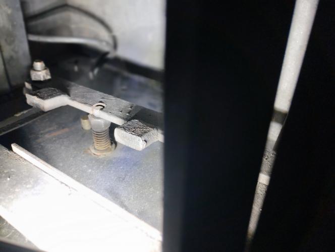

No aspettate un momento... Dove si trova quell'apposita sede? Io se guardo il gradino aperto non riesco proprio a intravederla una barra di quella forma.. Ma poi sbaglio o ha un piccolo forellino dove va ad ancorarsi il perno col bullone? Io quell'affare non ce l'ho sul gradino.. Grazie mille per le foto eh..
PS riusciresti gentilmente - se possibile - a fare una foto al gradino aperto in cui si vede dove è posizionata quella barra (dove andrebbe a bloccarsi il perno) perche secondo me nella struttura che compone il gradino a me manca proprio quel pezzettino (non so per quale motivo)

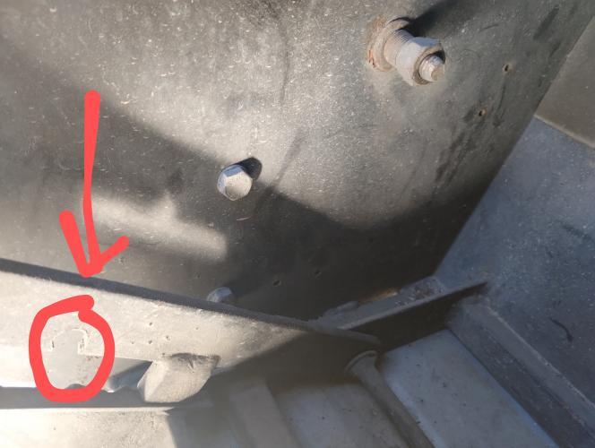

col bullone? Io quell'affare non ce l'ho sul gradino.. Grazie mille per le foto eh.. PS riusciresti gentilmente - se possibile - a fare una foto al gradino aperto in cui si vede dove è posizionata quella barra (dove andrebbe a bloccarsi il perno) perche secondo me nella struttura che compone il gradino a me manca proprio quel pezzettino (non so per quale motivo)
IL foro è sulla righetta che è saldata alla struttura/telaio che permette la movimentazione dello scalino stesso.
Non credo proprio che sia una soluzione postuma , credo sia l'originale, quindi dovresti averla anche te...

Non ho alcun dubbio che sia l'originale. Temo piuttosto che per qualche motivo a me sconosciuto sul mio non ci sia.. :) grazie mille per la foto.. nei prossimi giorni provo a controllare e vi faccio sapere.. alla peggio ci faccio un buchetto col trapano

Giulio non fissarti su quell'incavo sulla staffa perchè sul mio gradino ad esempio non c'era e il gancio funzionava correttamente.
Secondo me è stata fatta perchè si sono accorti dopo che avevano messo il gancio a U in posizione errata.
Cmq è corretto che il gancio con il dado vada a ingaggiarsi contro quella staffa del gradino impedendone l'apertura.

Giulio non fissarti su quell'incavo sulla staffa perchè sul mio gradino ad esempio non c'era e il gancio funzionava correttamente. Secondo me è stata fatta perchè si sono accorti dopo che avevano messo il gancio a U in
posizione errata. Cmq è corretto che il gancio con il dado vada a ingaggiarsi contro quella staffa del gradino impedendone l'apertura. Buone feste a tutti.
Come immaginavo io quel foro non ce l'ho..

Problema risolto! Confermo che il foro non è necessario. Può darsi che @olivan76 sia stato aggiunto a posteriori perche si è presentato il medesimo problema. Nel mio caso ho scoperto essere il carter che copre l'ingranaggio a impedire la completa e corretta chiusura del gradino (vuoi che il carter magari non è l'originale. Vuoi che è stato fissato alla carlona - vedi vari buchi/tentativi di fissaggio in corrispondenza delle viti che dovrebbero fissarlo). Mi vien da pensare che sia lo stesso carter ad aver danneggiato in qualche modo il sistema di chiusura. Vi terrò aggiornati. Grazie a tutti del supporto
