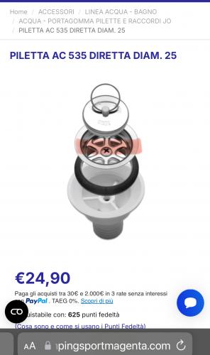

Se ti butti sotto ( hai un 200i o un 2i ?) se hai uno di questi modelli ,ti butti sotto e vedrai il tubo di scarico grigio andare verso il serbatoio grigie coimbentafo posto all’incirca sopra al ponte ( cm+ /cm- ) e vedrai che sopra la tua testa avrai solo il piano nero del sotto pavimento ,se arrivi con gli occhi poco prima dell’angolo vedrai che è libero e lì non c’è il doppio pavimento ( il gavone passante e’ più avanti vedi che segue la parte bassa del serbatoio delle grigie
l’unica acccortezza è fare da sotto un foro più grande rispetto a quello che uscirà sulla plastica della doccia ,questo per poter avvitare con sicurezza e calma la ghiera della scarico sotto che stringendo va a stringere la plastica del piatto doccia tipo questo ( per darti un indizio )
ho segnato in rosso il diametro ,devi scegliere quello che ti va tra le bolle del piatto doccia ,ma puoi forare anche al centro della bolla ed avere tutto a disposizione il circondario
ti consiglio di mettere il foro più piccolo non serve esagerare
spero di essere stato quasi chiaro

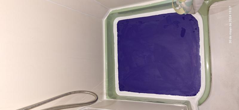

Io ho soluzionato le crepe e lo scarico facendo una piattaforma di materiale sintetico aumentando le pendenze verso lo scarico originale e incollandola sopra il piatto doccia con silicone di montaggio. La piatraforma incollata e' quella blu poi sopra ho appoggiato una superfice di legno per estetica e per non scivolare20240530_190733.jpg20240605_154516.jpg

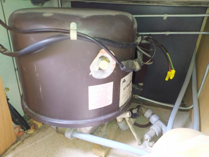

Buongiorno a tutti, chiedo consiglio per un problema con il boiler.
Ho un 200i, boiler Jolly Atwood. Che non si accende più.
Arriva il gas, perché sento l'odore quando provo ad accenderlo, e sento il "tic-tic-tic" del piezo. Ma non si accende. Sono riuscito ad accenderlo scaldandolo con un phon, ma una volta spento non si riaccende, a meno di non scaldare nuovamente con il phon. Tra l'altro avviene indifferentemente se scaldo dall'esterno (scarico fumi) o dall'interno (vano in cui è installato il boiler).
Quale oscura magia si cela dietro tutto ciò?
Prima di smontare tutto vorrei capire cosa devo guardare.
Altra cosa, mi sono accorto dell'esistenza di due cavi che non portano da nessuna parte, nella foto sono quelli con il "tappo" giallo. A cosa dovrebbero servire?
Grazie.

Ma non si accende. Sono riuscito ad accenderlo scaldandolo con un phon, ma una volta spento non si riaccende, a meno di non scaldare nuovamente con il phon. Tra l'altro avviene indifferentemente se scaldo dall'esterno (scarico fumi) o dall'interno (vano in cui è installato il boiler). Quale oscura magia si cela dietro tutto ciò? Prima di smontare tutto vorrei capire cosa devo guardare. Altra cosa, mi sono accorto dell'esistenza di due cavi che non portano da nessuna parte, nella foto sono quelli con il tappo giallo. A cosa dovrebbero servire? Grazie.
Ciao , evidentemente hai un problema sul detector fiamma che gestisce la sicurezza dell'avviamento.
Questi bruciatori o tramite la candeletta di accensione o tramite altre sonde tipo una termocoppia  vanno a leggere l'incremento della temperatura in camera post accensione in modo da tenere aperta la valvola del gas.
Se effettuata la fase di accensione (valvola gas aperta e piezzo on) entro tot secondi il sistema non sente un incremento di temperatura in camera  chiude la valvola del gas ed abortisce l'accensione per evitare che se ne vada in giro il gas.
Scaldando col phon eludi il controllo di temperatura che probabilmente ha dei problemi.
Mi sa che con poco te la cavi. Devi smontare però il boiler e verificare i componenti interni.

Ciao , evidentemente hai un problema sul detector fiamma che gestisce la sicurezza dell'avviamento. Questi bruciatori o tramite la candeletta di accensione o tramite altre sonde tipo una termocoppia  vanno a leggere l'incremento
della temperatura in camera post accensione in modo da tenere aperta la valvola del gas. Se effettuata la fase di accensione (valvola gas aperta e piezzo on) entro tot secondi il sistema non sente un incremento di temperatura in camera  chiude la valvola del gas ed abortisce l'accensione per evitare che se ne vada in giro il gas. Scaldando col phon eludi il controllo di temperatura che probabilmente ha dei problemi. Mi sa che con poco te la cavi. Devi smontare però il boiler e verificare i componenti interni.
Questo ha molto senso. Grazie. Succede esattamente quello che dici tu.
Non avevo in mente la termocoppia ma, per verificare che il problema dipendesse dalla temperatura, in una delle prove l'ho lasciato acceso un pezzo, poi ho spento ed ho provato a riaccenderlo subito. Non ha funzionato.
Mi ero comunque risolto a togliere tutto, anche perché fa una fiamma gialla e traballante che non mi piace per niente.
Visto che è lì da trent'anni ho il terrore che mi si sbriciolino pezzi: che voi sappiate c'è qualche possibilità di trovare guarnizioni che vadano bene? Dal disegno sul manuale ce ne sono alcune che mi preoccupano. Tipo quella sul tubo di uscita fumi e quella a trapezio sulla piastra che tiene il bruciatore (e proprio la termocoppia).
