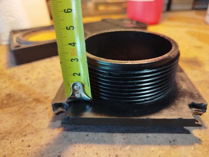

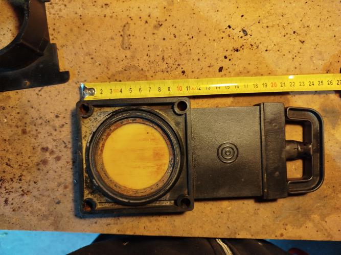

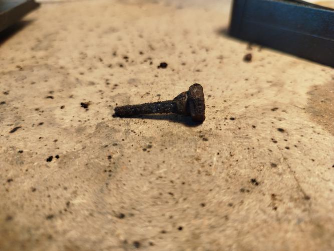

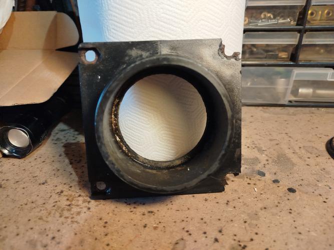

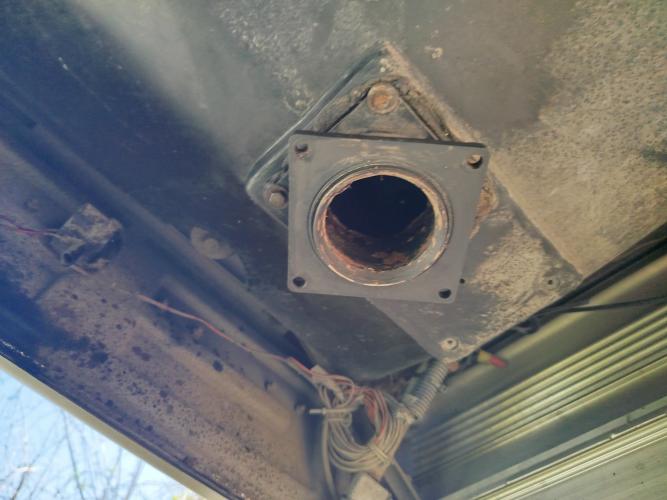

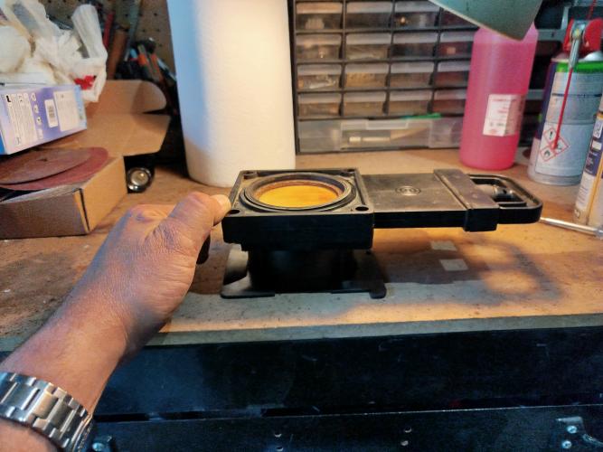

Con l' olio di silicone non sono riuscito a risolvere quindi ho smontato la ghigliottina.
Era in condizioni abbastanza precarie, tant'è che 4 bulloni su 4 si sono troncati nonostante avessi spruzzato e lasciato agire lo sbloccante.
Si è anche rotta la flangia in due degli spigoli in cui si incastra la testa del bullone, evidentemente la plastica era cotta

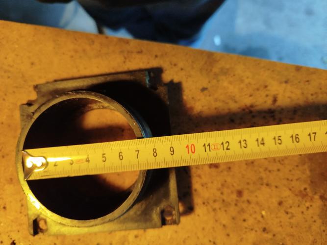

Ora vorrei ordinare una nuova ghigliottina ma non sono sicuro del modello, mi servirebbe una roba così:
IMG_20250411_160953.jpgIMG_20250411_161037.jpgIMG_20250411_161101.jpgIMG_20250411_160800.jpg
Il diametro dello scarico è 3 pollici (7,5 mm circa), l' altezza della parte di tubo filettato dove si avvita la slitta per la cassetta è 3 cm.
Dite che questo ricambio è giusto?
Smonterei la parte che nella foto sta dietro, mi terrei il corpo ghigliottina e la flangia col tubo filettato e li rimonterei al lordo posto qui (con bulloni e dadi di acciaio (

Inserito il 11/04/2025 alle: 17:01:06
chiedi al fornitore se può essere adatto mandi la foto con le misure e ti risponderanno a tono, hanno tutto l'interesse a venderti il ricambio

Inserito il 11/04/2025 alle: 18:19:37
In risposta al messaggio di LowAndSlow del 11/04/2025 alle 16:43:15
Con l' olio di silicone non sono riuscito a risolvere quindi ho smontato la ghigliottina. Era in condizioni abbastanza precarie, tant'è che 4 bulloni su 4 si sono troncati nonostante avessi spruzzato e lasciato agire lo
sbloccante. Si è anche rotta la flangia in due degli spigoli in cui si incastra la testa del bullone, evidentemente la plastica era cotta Ora vorrei ordinare una nuova ghigliottina ma non sono sicuro del modello, mi servirebbe una roba così: Il diametro dello scarico è 3 pollici (7,5 mm circa), l' altezza della parte di tubo filettato dove si avvita la slitta per la cassetta è 3 cm. Dite che questo ricambio è giusto? Smonterei la parte che nella foto sta dietro, mi terrei il corpo ghigliottina e la flangia col tubo filettato e li rimonterei al lordo posto qui (con bulloni e dadi di acciaio (
non tentare di smontare i 4 bulloni dell'ultima foto, a meno che non perda anche quella flangia
perchè quei bulloni si spezzano( successo a me e a molti altri) e ti assicuro che è un grosso problema poi sistemare
le ghigliottine sono quasi tutte uguali, non riesco ad aprire il link ,a se è la Fap 3", va bene, è quella Zadi che ha misure simili ma non va bene
se nel wc non rimane un filo di acqua, dovrai cambiare tutte le guarnizioni anche di quello ( danno solo il kit completo) ma bisogna capire esattamente che tipo di wc è

Inserito il 12/04/2025 alle: 15:38:20
Ciao grazie dei consigli, alla fine ho comprato il ricambio da un rivenditore vicino a casa, l'ho montato e non perde più smiley
I bulloni che escono dalla cisterna delle nere spero che campino più di me, ho idea che sostituirli sia un bagno di sangue (e di cacca)
