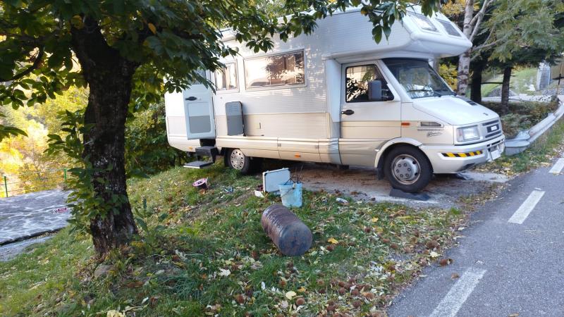

Oggi giornata di sole e molto ventilata ne ho approfittato per smontare il bombolone del GPL.
Aveva 19 anni ed era arrugginito, era decisamente ora di toglierlo.
Ho smontato anche il tubo che dal vano bombole portavano il gas al bombolone e il tubo che dal bombolone andava al bombolino di rigassificazione dentro il vano.
Tolto anche il bombolino dovrei aver ripristinato le condizioni di fabbrica del camper.
(Con l' eccezione del cavo che portava il segnale da bombolone all' indicatore in cabina che ho fascettato dentro un sacchetto e legato al telaio nel caso in futuro volessi rimontare un serbatoio per il GPL)
Ho chiamato giorni fa un' officina della zona che mi avrebbe dovuto richiamare martedì mattina per farmi il lavoro ma non si sono fatti sentire e alla fine ho fatto da solo.
Il bombolone al momento è pieno di acqua e prossimamente diventerà una griglia.

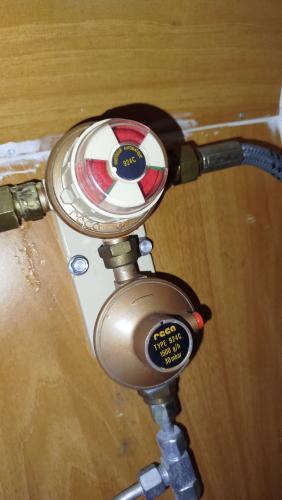

Ora mi è rimasto un impianto così composto:
Due tubi flessibili grigi da attaccare alle bombole che finiscono dentro un coso che immagino sia il sistema duo control, che finisce dentro un coso che immagino sia il regolatore di pressione, che si innesta sui tubi rigidi che portano gas alle utenze.
Avendo comprato il camper da poco non ho la minima idea dell' età di tutte queste componenti, visivamente non si presentano male ma penso che possano essere tutte coetanee del bombolone (20 anni).
I tubi flessibili che dalle bombole vanno al sistema duo control li cambio di sicuro, il resto non saprei.
La stessa officina che mi doveva richiamare martedì mi ha chiamato appena ho finito smontare l' impianto vecchio. Abbiamo fatto due chiacchiere e mi hanno detto che secondo loro è tutto da cambiare (sistema dual control, regolatore di pressione e tubi flessibili) spendendo 450€.
Se c'è da intervenire sull' impianto andrò da un professionista perché a smantellare sono capace ma a montare mica tanto, ma a me sembra una spesa un po' folle, piuttosto ne spendo il doppio o il triplo per montare un bombolone icom in regola e trascriverlo a libretto.
Voi che fareste?

se lo scambiatore di bombole funziona lo lascerei, cambierei regolatore e tubi, te la cavi con meno di 100€

Con il gas non si scherza. Io cambierei tutto.

Se guardi bene su scambiatore e regolatore dovrebbero esserci stampigliate le date di produzione.
Per sostituire tutto, oltre al "classico" truma duocontrol (e analogo gok caramatic) ti suggerirei di dare uno sguardo al nuovo gok safedrive duo plus, che ha il vantaggio non indifferente di non usare i tubi in alta pressione (costosi da sostituire e potenzialmente meno sicuri), e di essere facilmente installabile.
In entrambi i casi la spesa si aggira tra i 250 e i 300 euro.
Alternativa lowcost è eliminare lo scambiatore e mettere un regolatore su ogni bombola, 2 tubi in bassa pressione e un rubinetto deviatore per lo scambio manuale. Con poco piu di 50 euro te la cavi,  ma perdi l'innegabile comodità dell'automatismo.

Oggi giornata di sole e molto ventilata ne ho approfittato per smontare il bombolone del GPL. Aveva 19 anni ed era arrugginito, era decisamente ora di toglierlo. Ho smontato anche il tubo che dal vano bombole portavano il
gas al bombolone e il tubo che dal bombolone andava al bombolino di rigassificazione dentro il vano. Tolto anche il bombolino dovrei aver ripristinato le condizioni di fabbrica del camper. (Con l' eccezione del cavo che portava il segnale da bombolone all' indicatore in cabina che ho fascettato dentro un sacchetto e legato al telaio nel caso in futuro volessi rimontare un serbatoio per il GPL) Ho chiamato giorni fa un' officina della zona che mi avrebbe dovuto richiamare martedì mattina per farmi il lavoro ma non si sono fatti sentire e alla fine ho fatto da solo. Il bombolone al momento è pieno di acqua e prossimamente diventerà una griglia. Ora mi è rimasto un impianto così composto:  Due tubi flessibili grigi da attaccare alle bombole che finiscono dentro un coso che immagino sia il sistema duo control, che finisce dentro un coso che immagino sia il regolatore di pressione, che si innesta sui tubi rigidi che portano gas alle utenze. Avendo comprato il camper da poco non ho la minima idea dell' età di tutte queste componenti, visivamente non si presentano male ma penso che possano essere tutte coetanee del bombolone (20 anni). I tubi flessibili che dalle bombole vanno al sistema duo control li cambio di sicuro, il resto non saprei.   La stessa officina che mi doveva richiamare martedì mi ha chiamato appena ho finito smontare l' impianto vecchio. Abbiamo fatto due chiacchiere e mi hanno detto che secondo loro è tutto da cambiare (sistema dual control, regolatore di pressione e tubi flessibili) spendendo 450€. Se c'è da intervenire sull' impianto andrò da un professionista perché a smantellare sono capace ma a montare mica tanto, ma a me sembra una spesa un po' folle, piuttosto ne spendo il doppio o il triplo per montare un bombolone icom in regola e trascriverlo a libretto. Voi che fareste?
Cambia solo i tubi li trovi da Tecnomat ma utilizza le riduzioni che troverai sui vecchi tubi
portare 2 bombole ( a meno che vai sulla neve e utilizzi la truma da 5,5 kw e’ inutile portarle te ne basta 1
Lo scambiatore  di sicuro che funziona come funzione il riduttore di pressione , ma se vuoi per scrupolo lo potresti cambiare ma se dentro ti funziona tutto non vedo il perché
il bombolone della icom idoneo ai servizi ti costerà almeno 700€ valuta se ti conviene andare avanti a bombole ma dipende quanto consumerai .
ti consiglio di spendere circa 100 € e comprare un riscaldatore ad aria cinese ….ti servirà !!
Ciao guarda non so se faccio ancora  in tempo a consigliarti ti dico la mia, tra l 'altro abbiamo lo stesso mezzo,
io preferisco la sostituzione senza automatismi, tanto se pratico e comunque lo si diventa ci si impiega davvero
qualche minuto (e la casistica indica quasi sempre alle 24...), io ad esempio un solo regolatore,finisco una bombola metto sotto l'altra, che porto sempre con me, così ti ricordi anche che devi riacquistarla al rientro.
