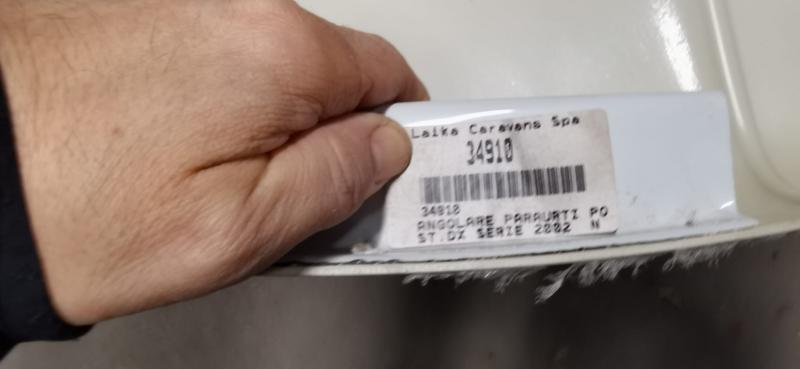

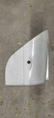

Facendo ordine nel box, ho trovato questo fianchetto angolare posteriore destro originale Laika del precedente camper, un 2.1 TW del 2002 su meccanica Iveco.
Se serve a qualcuno, lo lascio gratuitamente. Non spedisco, chi è interessato viene a prenderlo, a Lodi o a Milano zona sud. Chi è interessato mi contatti in privato.
