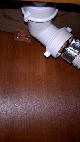

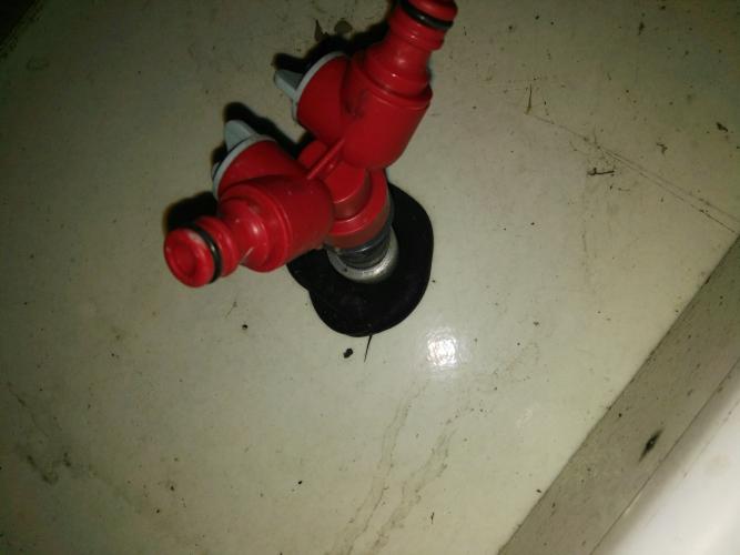

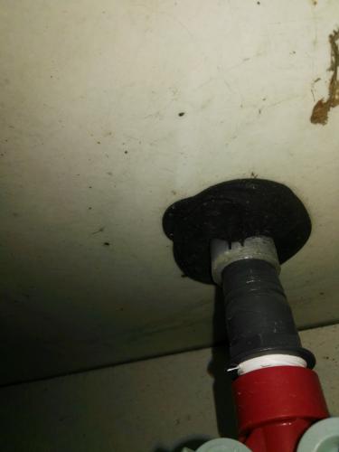

Ecco le foto come ti avevo detto è molto semplice ma funziona se si dovesse rompere il rubinetto in plastica con pochi euro si cambia mentre il tubo filettato l'ho leggermente adattato all'uscita dello scarico con carta vetrata e poi incollato con tangit mentre le poche uscite invernali che faccio quando gela uso il tappo originale sotto la dimette mentre il rubinetto sotto al pianale rimane aperto ciao
LIGIO
lupindo
lupindo
03/04/2010 1499
Inserito il 31/05/2019 alle: 09:49:07
In risposta al messaggio di Ligio del 31/05/2019 alle 07:45:28
Ti ringrazio per le foto laugh un'altro lavoro da mettere in lista yes
Di foto se ne vede una sola

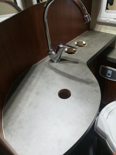

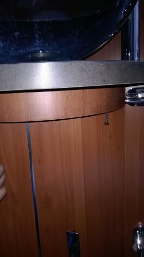

Il modello P67 ed alcuni modelli del K-Yacht che condividono la stessa piantina, si sono sicuramente trovati a combattere con quello che io ritengo un errore progettuale di valutazione, segnalato più volte ma al quale pare non vogliano porre rimedio nei modelli più recenti.  Insomma .... rimangono un pò sordi rispetto alle segnalazioni dei clienti.

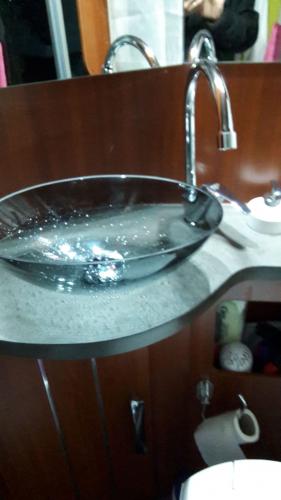

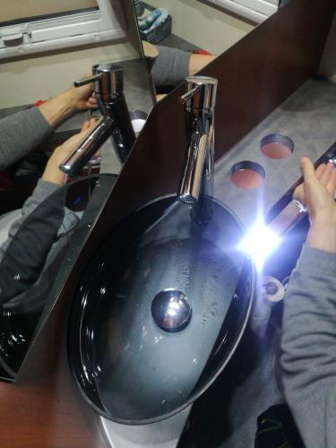

Come si può vedere nella foto che segue. la parete del piccolo bagno fa una curva.  Uno specchio taglia in diagonale questa curva e copre parzialmente il piccolo lavandino a ciotola.
Ad aggravare la situazione vi è un rubinetto sotto il quale è difficile anche lavarsi le mani senza fare un lago per terra.  Impossibile anche lavarsi la faccia senza bagnare in terra perchè la testa va a toccare contro lo specchio.
Ho letto che qualcuno ha risolto facendo togliere lo specchio, anche se poi sono rimasti i buchi da coprire.  E' però davvero un peccato dover rinunciare allo specchio, così un amico falegname neo camperista, di una pignoleria mai vista in vita mia, mi ha convinto a metterci mano a modo suo ed ecco cosa è venuto fuori.

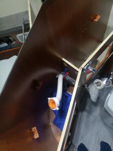

In primo luogo ha rimosso lavandino, rubinetto e piano lavandino svitando, con l'aiuto di uno specchio, le varie viti visibili sotto il piano. Solo una di esse andava svitata dall'esterno del bagno, a metà curva, rimovendo un tappino adesivo.
Questo è ciò che si vede sotto il piano lavandino

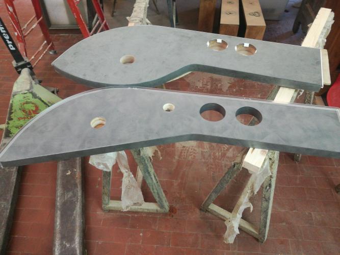

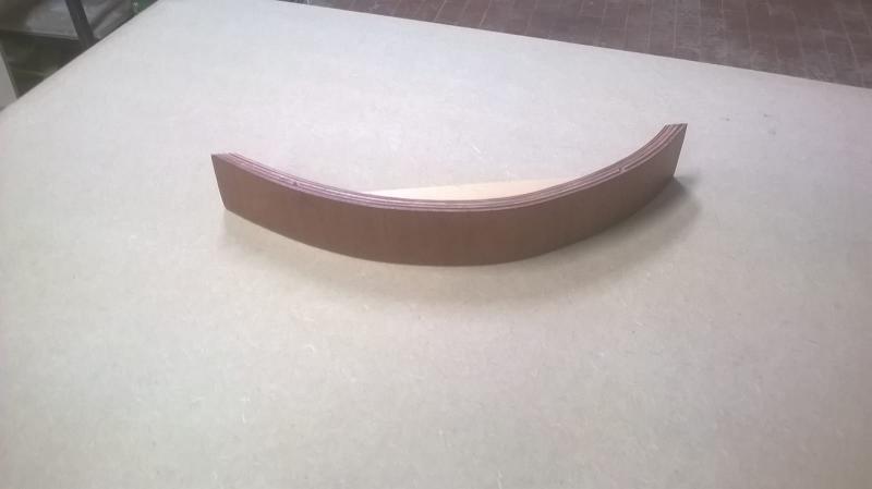

Andando a cercare tra i suoi fornitori ha realizzato, inizialmente con una piccola dima, un ripiano praticamente identico nei materiali ma con una forma diversa.  Nella foto che segue potete apprezzare la versione originale Mobilvetta accanto a quella realizzata da lui. La foto non rende , ma dovete concentrarvi sulla posizione dello scarico del lavandino perchè l'intento è stato proprio quello di allontanarlo dalla parte curva.

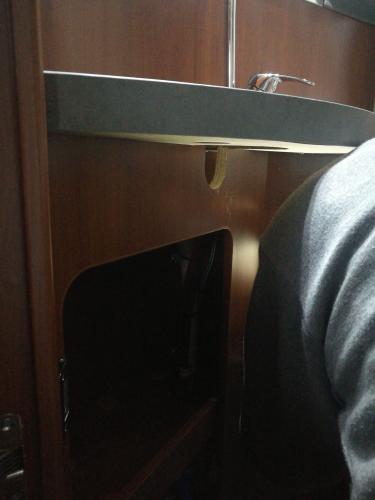

Nella foto che segue il nuovo piano è stato sistemato al posto del vecchio

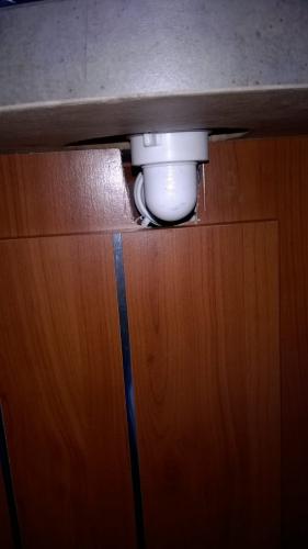

Dovendo spostare il sifone dall'interno del mobilio verso l'esterno, è stato necessario praticare un foro
Un tuboi da idraulica normalmente reperibile in commercio per i lavandini della cucina ha permesso di collegare la piletta di scarico del lavandino a forma di ciotola con il tubo preesistente, come nella foto che segue
Finito il lavoro sporco, è ora di passare alle rifiniture.  Questo bordino andrà a coprire il buco fatto

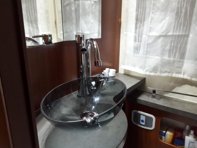

Ora il risultato finale.  Studiando meglio le misure si sarebbe potuto utilizzare anche il rubinetto originale, ma per questioni di praticità e  visto il costo irrisorio, si è optato per la sostituzione con un rubinetto da 20 euro acquistato in un brico. é pratico perchè oltre a star bene esteticamente può essere facilmente ruotato in ogni direzione, a seconda delle necessità e da ultimo può essere utile ruotarlo fuori dal lavandino nel caso si debba riempire un contenitore (es bidet).
Ora usare il piccolo lavandino è diventato decisamente più confortevole senza rubare alcuno spazio alla vivibilità del bagno.
Ringrazio il falegname Enrico che con questo lavoro si è appassionato al mondo dei camper.
